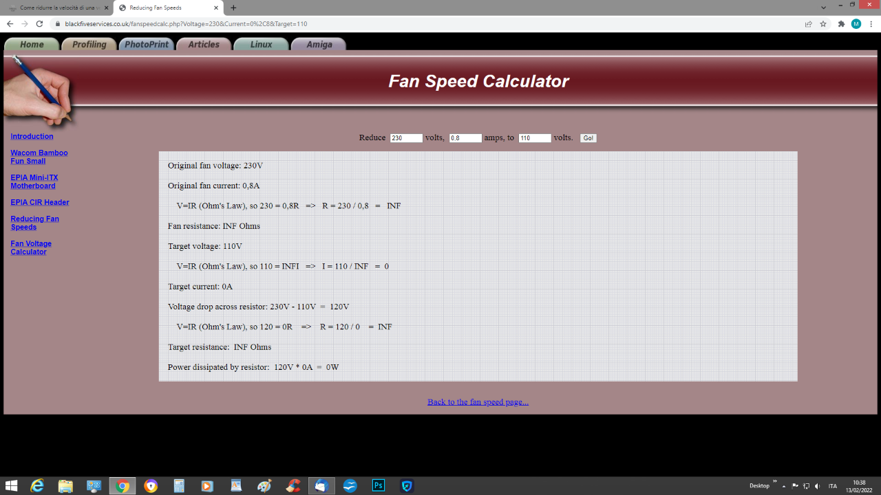

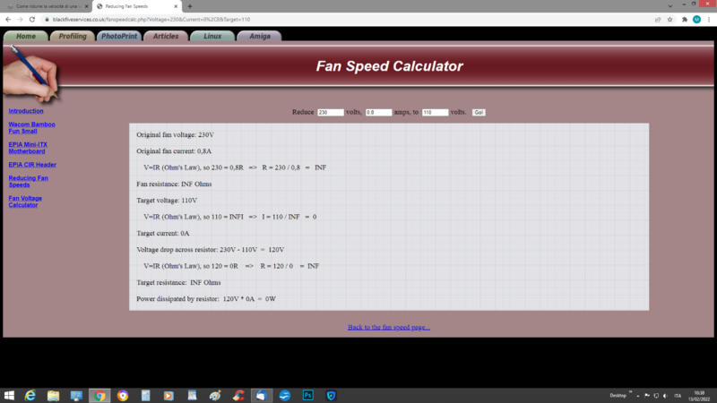

pfsoft Inviato 13 Febbraio 2022 Condividi Inviato 13 Febbraio 2022 https://www.blackfiveservices.co.uk/fanspeedcalc.php?Voltage=12&Current=0.2&Target=3 Link al commento https://melius.club/topic/6862-come-ridurre-la-velocit%C3%A0-di-una-ventola/#findComment-369160 Condividi su altri siti Altre opzioni di condivisione...

maximo Inviato 13 Febbraio 2022 Autore Condividi Inviato 13 Febbraio 2022 @pfsoft Ti ringrazio per il link, avevo pensato ad inserire una resistenza, ma il calcolatore, come esempio, mi da questo risultato che per me è poco chiaro Cioè la resistenza che valore avrebbe e quale potenza da dissipare?? Link al commento https://melius.club/topic/6862-come-ridurre-la-velocit%C3%A0-di-una-ventola/#findComment-369231 Condividi su altri siti Altre opzioni di condivisione...

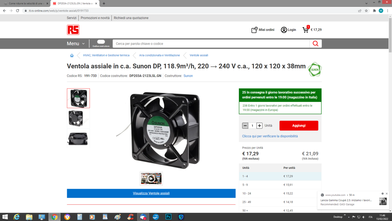

maximo Inviato 13 Febbraio 2022 Autore Condividi Inviato 13 Febbraio 2022 @cactus_atomo @pfsoft Non avevo considerato RS Components e difatti avrei trovato questa che promette 32 dB di rumorosità. Sicuramente di molto inferiore a quella attuale: https://it.rs-online.com/web/p/ventole-assiali/0191733 Link al commento https://melius.club/topic/6862-come-ridurre-la-velocit%C3%A0-di-una-ventola/#findComment-369346 Condividi su altri siti Altre opzioni di condivisione...
