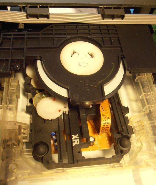

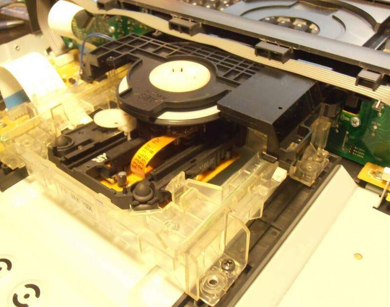

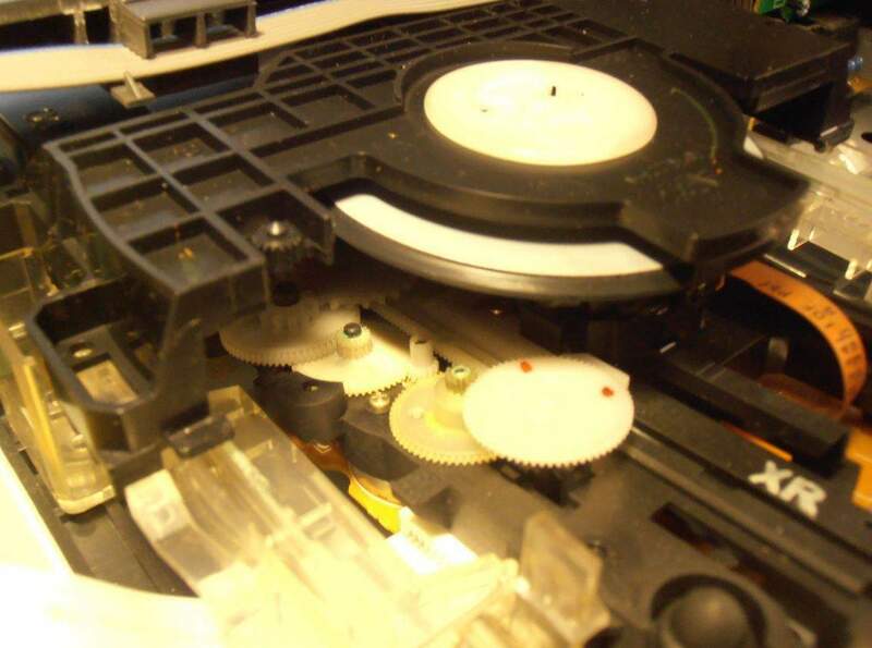

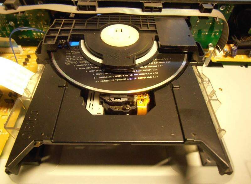

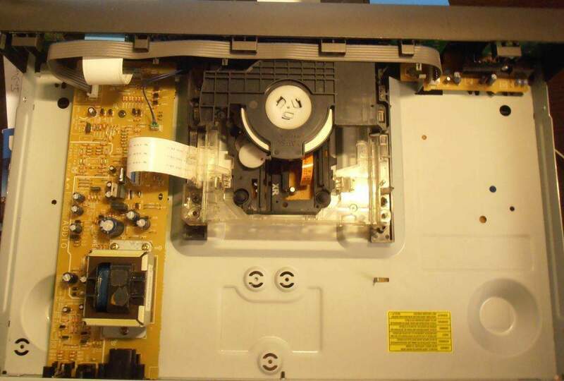

eliopolis53 Inviato 16 Febbraio 2022 Autore Condividi Inviato 16 Febbraio 2022 @what ecco alcune immagini: Link al commento https://melius.club/topic/6867-cd-player-technics-che-salta-che-fare/page/3/#findComment-373311 Condividi su altri siti Altre opzioni di condivisione...
cowboy Inviato 17 Febbraio 2022 Condividi Inviato 17 Febbraio 2022 @eliopolis53 prova a fare ruotare a mano l'ingranaggio grande che si vede nella foto, con delicatezza mi raccomando, così facendo dovresti riuscire a portare il laser fuori dal platorello in modo che sia visibile e facilmente accessibile per pulire Link al commento https://melius.club/topic/6867-cd-player-technics-che-salta-che-fare/page/3/#findComment-373324 Condividi su altri siti Altre opzioni di condivisione...
eliopolis53 Inviato 17 Febbraio 2022 Autore Condividi Inviato 17 Febbraio 2022 @cowboy intendi il primo sulla dx della quarta foto? (quello più "bianco") Link al commento https://melius.club/topic/6867-cd-player-technics-che-salta-che-fare/page/3/#findComment-373837 Condividi su altri siti Altre opzioni di condivisione...
cowboy Inviato 17 Febbraio 2022 Condividi Inviato 17 Febbraio 2022 @eliopolis53 si, dovrebbe essere quello 1 Link al commento https://melius.club/topic/6867-cd-player-technics-che-salta-che-fare/page/3/#findComment-373850 Condividi su altri siti Altre opzioni di condivisione...
eliopolis53 Inviato 17 Febbraio 2022 Autore Condividi Inviato 17 Febbraio 2022 @cowboy no, provato, ma non è quello, purtroppo, fa sempre parte del movimento del cassetto (da quel che vedo, ci sono ben 7 ruote dentate che si occupano di movimentare il cassetto!). Del resto penso che il movimento dell'ottica che richiede velocità e precisione non possa essere dipendente da un ingranaggio in plastica piuttosto "ballerino" come quelli che vedo... nascosto dal platorello ci sarà qualche motorino che fa muovere l'ottica su delle guide. Il problema è che la struttura superiore che chiude il tutto sembra essere messa "ad incastro", fissata in almeno 4 punti...forse forzando dei ganci in plastica si può rimuovere, ma non mi arrischierei a fare operazioni del genere su una plastica ormai vecchia di quarant'anni...se si spaccano i ganci son dolori... Link al commento https://melius.club/topic/6867-cd-player-technics-che-salta-che-fare/page/3/#findComment-373931 Condividi su altri siti Altre opzioni di condivisione...
what Inviato 17 Febbraio 2022 Condividi Inviato 17 Febbraio 2022 Allora devi togliere il ponte che ospita il platorello sganciandolo,sembra stano che non c'è sistema per fsre uscire quell'ottica. Link al commento https://melius.club/topic/6867-cd-player-technics-che-salta-che-fare/page/3/#findComment-373973 Condividi su altri siti Altre opzioni di condivisione...
