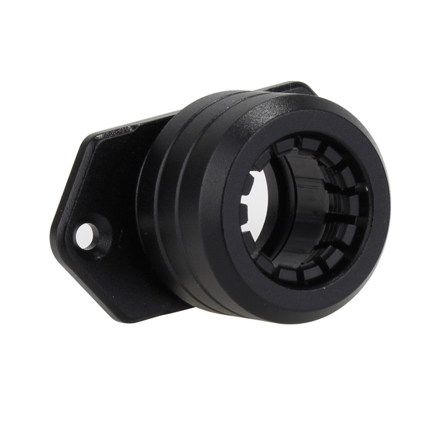

nixie Inviato 6 Marzo 2022 Condividi Inviato 6 Marzo 2022 7 minuti fa, Fabio Cottatellucci ha scritto: i attorcigliati e tenuti da fascetta Ma un morsetto a cappelloto, la vite tende sempre smembrare i trefoli,magari con tipo questo sarebbe meglio. Link al commento https://melius.club/topic/6869-ricablaggio-apparechiature/page/8/#findComment-392173 Condividi su altri siti Altre opzioni di condivisione...
