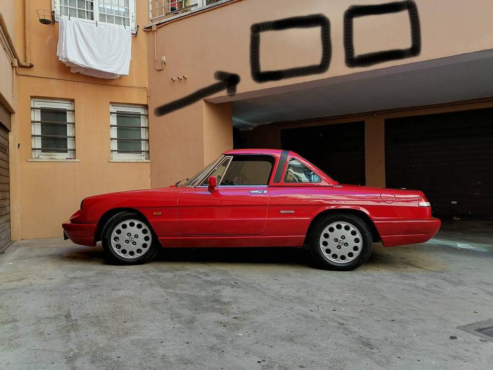

@max @MartinL'alimentazione a pannelli solari la vedo complicata, il box si trova nella piccola chiostrina interna di un palazzo di 5 piani. Dall'immagine che allego si intuisce l'angusta e buia area di manovra; dove posizionare i pannelli solari? Forse nella posizione che ho indicato (condomini permettendo)
