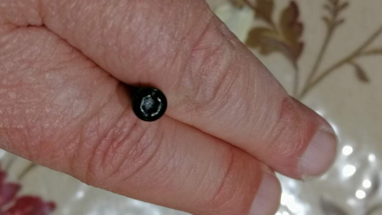

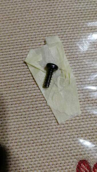

ar3461 Inviato 21 Febbraio 2022 Condividi Inviato 21 Febbraio 2022 Ragazzi ho bisogno del vostro aiuto, posto qui perché chi meglio di voi appassionati del "fai da te" può darmi questa info, in effetti sto andando al manicomio per trovare delle vitine torx (3,5 x 9,5 così mi ha detto un commesso di una ferramenta) non autofilettani e brunite da sostituire dietro al mio amato cd player Meridian 206 Provato in ferramenta, provato Leroy Merlin... Nada... Forse su Aliexpress ma arrivano a giugno se arrivano... Allego un paio di foto e Ringrazio anticipatamente chi riuscirà a darmi una mano...un saluto e buonaserata Link al commento https://melius.club/topic/7018-help-me-ricerca-viti-torx/ Condividi su altri siti Altre opzioni di condivisione...

ar3461 Inviato 22 Febbraio 2022 Autore Condividi Inviato 22 Febbraio 2022 @Ossido qualcosa forse c'e' piccole differenze ma potrebbero andare , ora ho il problema della misura il mio ferramenta dopo averle viste ( le originali ) ha detto sono dell 3,5 x 9,5 e come misura per provare vanno bene ma riportate a quelle che vedo nelle tabelle a quale misura M corrisponde ? alcune che sembrano simili la misura piu' piccola e' M 8 X 10 mm .....non mi pare corrisponda , certo questo mondo anche e' un gran manicomio ....per i neofiti almeno figurarsi per gli imbranati come me P.S. il chiavino torx che uso per avvitarle e' misura T10 pp.s. misurando la vite ho riscontrato che la misura della testa e' 5,5 mentre quella della lunghezza effettivamente 9,5 ....quindi a che misura M corrisponde queste benedetta vitina ? Forse M5 ? Link al commento https://melius.club/topic/7018-help-me-ricerca-viti-torx/#findComment-379058 Condividi su altri siti Altre opzioni di condivisione...

stefanino Inviato 23 Febbraio 2022 Condividi Inviato 23 Febbraio 2022 17 ore fa, ar3461 ha scritto: a quale misura M corrisponde Ma la tua vite non e' una "M" M sono le metriche per foro in ferro filettato, ci sono a passo grosso dove per diametro 3,5 avresti con una "passo grosso" 0,6mm tra un filetto e il successivo . . Il tuo filetto e' piu del doppio e dalla foto direi che la distanza tra due filetti e' 1,28 che torna se parliamo di autofilettante. Non ha punta e di solito si usano senza punta per plastica o metalli gia forati e relativamente morbidi (o sottili). La testa e' tipo cilindrica bombata. Dici che e' Torx, tieni presente che Torx si abbrevia con una semplice T . Alcuni la chiamano anche a sei lobi oppure esalobata o esalobata con pin di sicurezza se sul fondo dell-impronta vedi un piccolo "pin" mtallico. . quindi cercherei vite, autofilettante per plastica, testa cilindrica bombata, impronta T , Diametro 3.5mm (o 1/8 inch), lunghezza 9,5mm ( 3/8 di inch), senza punta. Esempio qui trovi una versione da 9mm (che probabilmente va benone) https://de.screwerk.com/it/shop/grid/stp.html?head=B Link al commento https://melius.club/topic/7018-help-me-ricerca-viti-torx/#findComment-379679 Condividi su altri siti Altre opzioni di condivisione...
