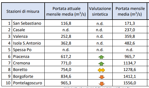

49 minuti fa, cactus_atomo ha scritto:
il carico termico smaltibile dal fiume non supera le 3 unità da 1000 MW,
E negli utimi anni si sono verificate "secche" intense e prolungate.  Ora ad esempio manca 1/3 abbondante rispetto alla portata storica mensile del periodo.
