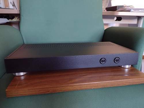

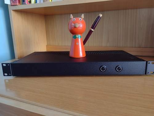

giogra Inviato 25 Febbraio 2022 Condividi Inviato 25 Febbraio 2022 Oggi finalmente ho completato il mio distributore di corrente versione 4.0,nel senso che ne ho costruiti altri. Il criterio che mi ha ispirato è la praticità d'uso,l'estetica e le dimensioni ridotte. Si tratta comunque di un prototipo in quanto ho già in mente di modificarlo. 1 Link al commento https://melius.club/topic/7089-ciabattano-grazie/ Condividi su altri siti Altre opzioni di condivisione...

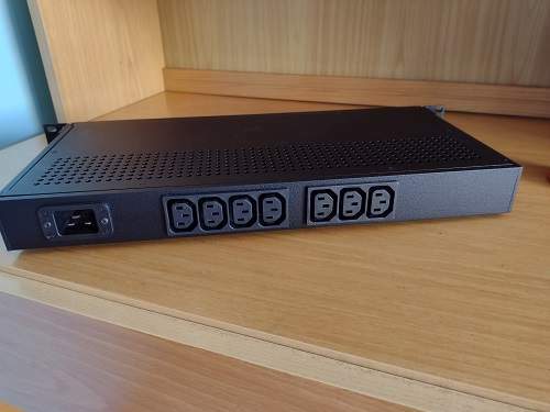

viale249 Inviato 25 Febbraio 2022 Condividi Inviato 25 Febbraio 2022 @giogra Bel lavoro, anche se la scelta delle prese è un poco limitante. Ho costruito anche io una cosa simile: non potendo adoperare una ciabatta tradizionale (più o meno audiofila) ho optato per una soluzione dall'aspetto simile ad un apparato realizzando un distributore di rete. L'avere adoperato un contenitore di misure standard ed altezza due unità permette poi di installare filtri, trasformatori di isolamento ed altro quasi a piacere ed a seconda delle reali esigenze. Link al commento https://melius.club/topic/7089-ciabattano-grazie/#findComment-382690 Condividi su altri siti Altre opzioni di condivisione...
TetsuSan Inviato 25 Febbraio 2022 Condividi Inviato 25 Febbraio 2022 Bella realizzazione, però con quelle prese da pannello sarai costretto ad usare cavi di alimentazione per monitor da computer che, dal punto di vista audio, non sono il massimo. Assomiglia un po' a questo. https://www.thomann.de/it/the_t.racks_power_8_iec_va.htm Link al commento https://melius.club/topic/7089-ciabattano-grazie/#findComment-382700 Condividi su altri siti Altre opzioni di condivisione...

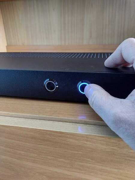

giogra Inviato 26 Febbraio 2022 Autore Condividi Inviato 26 Febbraio 2022 L'autocostruzione deve rispondere ad esigenze soggettive ,come l'abito su misura. Aver utilizzato un contenitore dispendioso come Hammond che non ha viti in evidenza consente di raggiungere un risultato estetico che integra facilmente il componente nel resto dell'impianto , è anche robusto e facilmente lavorabile perchè interamente in alluminio. Inoltre avendo poco spazio ho dovuto optare per le prese iec. Per per i comandi ho utilizzato dei pulsanti illuminati a led blu anzichè i soliti interruttori a bilanciere. Dentro c'è tutto cio che serve ,Filtro Emi,Relè Omron montati su zoccolo quindi facilmente sostituibili(niente cineserie), fusibili ,morsetti siemens per la distribuzione. Niente a che vedere con le cineserie su Amazon ,certo non sarà il top ma mi accontento. Link al commento https://melius.club/topic/7089-ciabattano-grazie/#findComment-383028 Condividi su altri siti Altre opzioni di condivisione...

Dubleu Inviato 26 Febbraio 2022 Condividi Inviato 26 Febbraio 2022 14 ore fa, TetsuSan ha scritto: schuko è più pratico. Resta il fatto che è a tutti gli effetti una ciabatta. Con iec/iec Prevede l'autocostruzione o la fornitura di cavi dedicati iec/iec, due interruttori a led che di norma ben poca corrente fan passare. Direi idea opinabile in tutto e per tutto; specie dove il titolo del topic fa almeno a me pensare a me ben altro. Non è di certo una miglioria, poi i segreti nell'interno (unica cosa che potrebbe essere interessante) L'ideatore è soddisfatto; progetto con lode per solo diretto utilizzatore, nulla da dire; ma si ferma lì ciò che si può commentare. Link al commento https://melius.club/topic/7089-ciabattano-grazie/#findComment-383159 Condividi su altri siti Altre opzioni di condivisione...

Dubleu Inviato 26 Febbraio 2022 Condividi Inviato 26 Febbraio 2022 1 ora fa, corrado ha scritto: abbastanza limitata. Si Le uscite molto vicine pregiudicano l'utilizzo di prese un po' più grandi del normale. Ha un perché la scelta. Peccato molto poco polivalente Link al commento https://melius.club/topic/7089-ciabattano-grazie/#findComment-383411 Condividi su altri siti Altre opzioni di condivisione...
