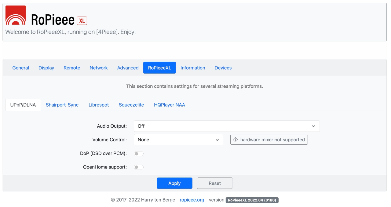

stefano_mbp Inviato 8 Aprile 2022 Autore Condividi Inviato 8 Aprile 2022 RoPieeeXL (NG) è uscito dalla fase beta. Da oggi è disponibile sul canale “stable” l’aggiornamento che porta alla versione 2022.04 (0180) Qui trovate il change-log https://ropieee.org/changelog/ . La novità più importante è la mancanza della funzionalità Bluetooth che è stata eliminata . Se già eravate sulla versione beta è sufficiente impostare il canale “stable” e procedere con l’aggiornamento. . Se invece siete ancora sulla precedente versione sarà necessario partire da zero: download della nuova versione (da qui https://ropieee.org/software/) “flashare” la scheda sd con la nuova immagine inserire la scheda nel rpi, avviare e procedere con la configurazione NB. Da questa nuova versione sono disponibili diverse immagini specifiche per RoPieee e RoPieeeXL, non è quindi più possibile installare RoPieee e poi passare a RoPieeeXL usando l’opzione disponibile nel tab Advanced. 2 Link al commento https://melius.club/topic/7105-ropieee/page/3/#findComment-425662 Condividi su altri siti Altre opzioni di condivisione...
stefano_mbp Inviato 8 Aprile 2022 Autore Condividi Inviato 8 Aprile 2022 … dimenticavo … anche l’accesso SSH è stato eliminato pertanto non sono più possibili tweak … Link al commento https://melius.club/topic/7105-ropieee/page/3/#findComment-425688 Condividi su altri siti Altre opzioni di condivisione...

stefano_mbp Inviato 8 Aprile 2022 Autore Condividi Inviato 8 Aprile 2022 1 minuto fa, SalD ha scritto: cosa migliora Si tratta principalmente di un aggiornamento “trasparente”: un nuovo sistema operativo costruito “ex novo” e non più un ritaglio da AudioLinux una nuova logica di gestione degli aggiornamenti, praticamente esistono due copie del sw, l’aggiornamento lavora sulla copia “dormiente” e se tutto va bene questa viene “promossa” ad “attiva”, se invece c’è qualche problema il sistema continua a lavorare con la copia precedente. Questa nuova generazione tende quindi a garantire la massima disponibilità e stabilità del sw che si presenta sempre più come una “appliance” … da cui l’eliminazione dell’accesso SSH. . Per il momento la novità più evidente è l’aggiornamento di HQP NAA all’ultima versione 4.2.0. . Se decidi di rimanere alla versione precedente (4.017) devi essere cosciente del fatto che non ci sarà più nessun aggiornamento, non è neppure più disponibile il download dell’immagine. . Per curiosità … perché l’eliminazione di SSH ti “turba”? Che tipo dì tweak hai applicato? Link al commento https://melius.club/topic/7105-ropieee/page/3/#findComment-425766 Condividi su altri siti Altre opzioni di condivisione...
