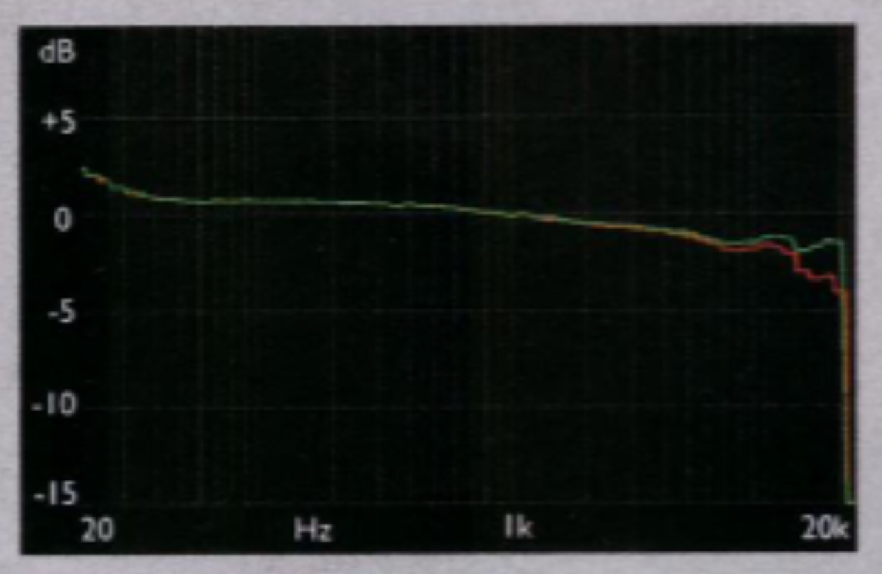

premessa; ho acquistato 2 LP di cui ho la versione cd e anche TIdal; con questi, ho fatto un raffronto A-B in tempo reale col mio bluesound node 2i vs thorens td125 ortofon quintet blue-trasformatori lundahl-amplificatore rega elex-r-dynaudio emit 20
Al confronto, ottengo che la versione LP ha i bassi molto piu enfatizzati e gli alti "indietro",
del resto guardando la risposta in frequenza della puntina.. (una quintet black..la blue ha una discesa leggermente piu accentuata, ma non trovo ora l'immagine)
Mi chiedo, la risposta in frequenza è secondaria rispetto ad altri parametri?
Quando finisce il ruolo dell'equalizzazione ed inizia quello di altri parametri di confronto? (altezza, profondità, ricostruzione scenica etc..)
Può una risposta in frequenza cosi poco lineare (e penso a Grado o a tante altre testine che sono molto apprezzate, ma hanno, rispetto ad un lettore CD, delle curve "personalizzate" di risposte in frequenza) far comunque preferire alla controparte digitale, la riproduzione?
il buon suono deve allora essere equalizzato... non va bene equalizzare con un equalizzatore, ma va bene farlo con un disco e una puntina che ci mette del suo?
Facendo il raffronto invece con una ortofon mm bronze, che ha risposta in frequenza assolutamente lineare, la differenza tra il disco e la controparte digitale è praticamente nulla...
chiedo aiuto nel capire perchè, dopo aver speso qualche soldino nell'analogico, mi chiedo se non fosse stato il caso di prendere un equalizzatore behringer da 50 euro per ottenere un risultato simile

con una testina lineare come ortofon bronze mm, la versione digitale e quella analogica suonano uguale; (per me)
@massimojk le versioni si, sono le stesse (nel senso, stesso master per supporti diversi)
con la quintet blue che ha un leggero roll off sulle alte frequenza, suona un po piu cupo, pieno, profondo; ma se equalizzo il bluesound node con i bassi a +3db e gli alti a -1 i risultati sono molto simili..

suonano praticamente uguali tra sorgente digitale e lp in caso di ortofon bronze mm o, con ortofon quintet blue, piu pieni e corposi ma con un "roll off" sulle alte frequenze.

@daniele
Salve Daniele,
non li ho tutti, ma alcuni di questi li possiedo e li ascolto; quello che descrivi corrisponde alla realtà,
la gran parte delle stampe  "Made in EU" le stiamo ascoltando con una attenuazione in gamma alta  di quasi 3 db .
Questo perché si stanno usando torni di incisione con testate che hanno l'equalizzaziolne che non è RIAA.
Se tu avessi la possibilità di ascoltarli con un fono dotato di curve di eq variabili ti accorgeresti   che la risposta in frequenza  e la tonalità si avvicinerebbe a quella del cd o dei files e li supererebbe in termini di apertura ,risoluzione e dinamica .
Saluti, Fabrizio.
