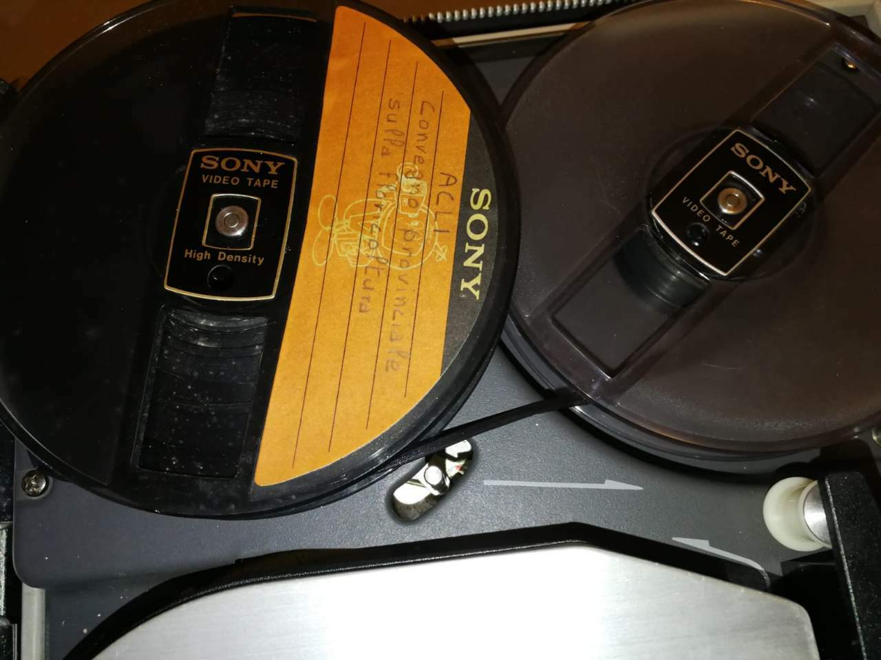

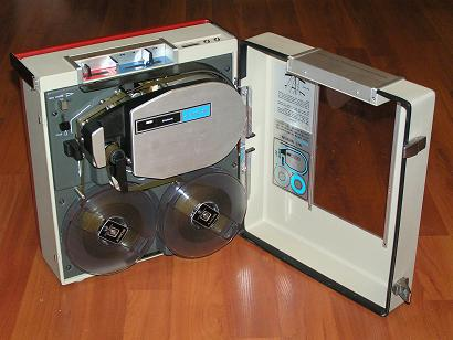

Ermes92 Inviato 2 Marzo 2022 Autore Condividi Inviato 2 Marzo 2022 Proprio su questo avrei una domanda riguardante il videoregistratore portatile EIAJ Sony AV-3420CE: - in attesa di riuscire a vedere se posso metterlo in funzione, avrei una domanda riguardante il suo nastro originale al cromo della sony: essendo di fine anni 60 ed inizio anni 70, avrei bisogno di pulirlo, ma ho paura di danneggiarlo se lo pulisco come i moderni nastri vhs o delle audiocassette... Qualcuno mi potrebbe consigliare un modo per pulirlo o se va bene il comunissimo alcool, ovviamente facendolo asciugare immediatamente? - Grazie Link al commento https://melius.club/topic/7157-videoregistratori-vintage/#findComment-387775 Condividi su altri siti Altre opzioni di condivisione...
Ermes92 Inviato 2 Marzo 2022 Autore Condividi Inviato 2 Marzo 2022 ecco la sua pubblicità e foto prese da internet, giusto per far capire di cosa sto parlando, visibili a questo sito: http://vintage-technics.ru/Eng-Sony_AV-3400.htm qui l'immagine del nastro al cromo: Link al commento https://melius.club/topic/7157-videoregistratori-vintage/#findComment-387784 Condividi su altri siti Altre opzioni di condivisione...
Jonas Rainer Inviato 2 Marzo 2022 Condividi Inviato 2 Marzo 2022 Anche io possiedo un AV3400 da sistemare (ed anche un CV2000 ACE). Purtroppo non possiedo nastri registrati con standard Eiaj ( Per quanto riguarda la pulizia del nastro, evita l'alcool, perchè i nastri video possiedono al loro interno una sostanza lubirificante, e l'alcool l'elimina. Meglio utilizzare un panno per pulire gli occhiali. Se il nastro è sticky (incollato) dovresti "cuocerlo" prima di leggerlo. Link al commento https://melius.club/topic/7157-videoregistratori-vintage/#findComment-387834 Condividi su altri siti Altre opzioni di condivisione...

Jonas Rainer Inviato 2 Marzo 2022 Condividi Inviato 2 Marzo 2022 3 minuti fa, Ermes92 ha scritto: breve parestesi: chi aveva creato questa pagina penso abbia il profilo youtube chiamato steve audioled. si sono io. Per quanto riguarda la pulizia nastri, ci sono varie scuole di pensiero. C'è perfino chi usa il WD40 sui nastri video.... Io solitamente (almeno sui nastri VCR e Betamax che mi è capitato di pulire) un semplice panno per occhiali. Per la cottura dei nastri, ho utilizzato un essicatore per alimenti a campana. 3 minuti fa, Ermes92 ha scritto: questo sony non è EIAJ? Si, il Sony AV è EIAJ, il Sony CV no. In teoria si potrrebbe leggere con qualsiasi Videoregistratore EIAJ da mezzo pollice, ma in pratica spesso alcuni sono troppo schizzinosi. Link al commento https://melius.club/topic/7157-videoregistratori-vintage/#findComment-387848 Condividi su altri siti Altre opzioni di condivisione...
Ermes92 Inviato 2 Marzo 2022 Autore Condividi Inviato 2 Marzo 2022 a ciao! il wd-40 non mi sarebbe mai venuto in mente di usarlo ad essere sincero... usi solo un panno senza alcun prodotto? - ok per il chiarimento del modello. - per la cottura potrebbero andare bene anche il forno a microonde (utilizzando la serpentina ovviamente) o il forno di casa? se viene lasciato dentro la bobina, quest'ultima potrebbe deformarsi? è meglio cuocerlo prima o dopo la pulizia? come faccio a sapere se abbia realmente bisogno di essere cotto? Link al commento https://melius.club/topic/7157-videoregistratori-vintage/#findComment-387861 Condividi su altri siti Altre opzioni di condivisione...

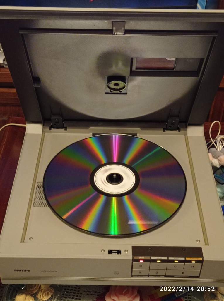

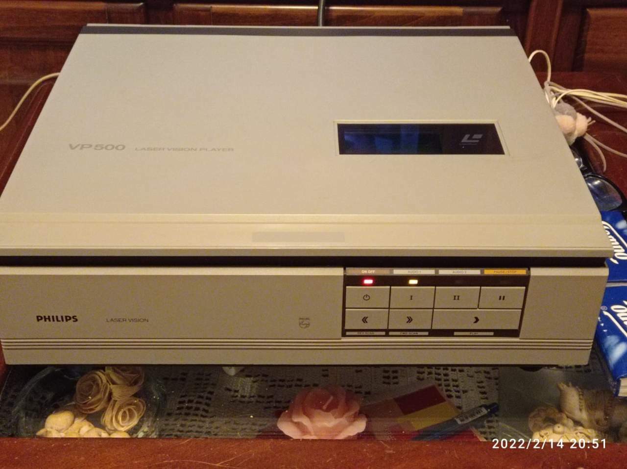

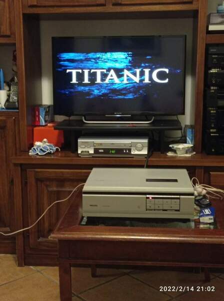

Questo è un messaggio popolare. v15 Inviato 2 Marzo 2022 Questo è un messaggio popolare. Condividi Inviato 2 Marzo 2022 A proposito di curiosità video, qualche settimana fa ho trovato tramite subito questo dinosauro: Laservision Philips prima generazione (credo sia dell'81/82, in rete ci sono pochissime informazioni). All'epoca sembra costasse diversi milioni di lire, addirittura ha il laser a tubo neon-elio (un cilindro lungo 25 cm!). Perdipiu funziona ed ha una resa video che in alcuni parametri surclassa l'altro mio apparecchio laserdisc Pioneer di 15 anni più recente! 4 Link al commento https://melius.club/topic/7157-videoregistratori-vintage/#findComment-388070 Condividi su altri siti Altre opzioni di condivisione...
