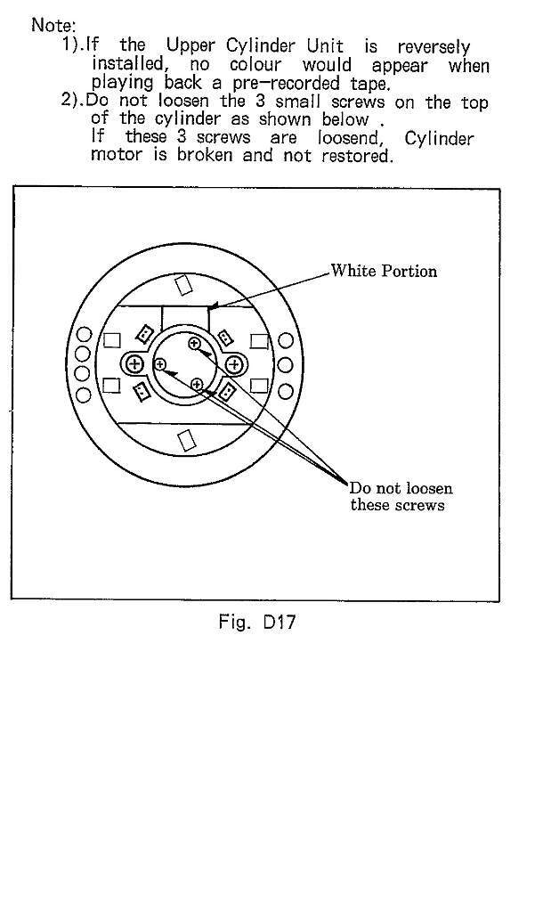

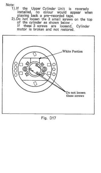

Ermes92 Inviato 19 Febbraio 2024 Autore Condividi Inviato 19 Febbraio 2024 avrei un problema da porvi riguardo il mio panasonic NV-FS1 meccanica G (non ce l'ho da due anni circa, è rimasto intrappolato da un riparatore che è andato in pensione e non risponde più al telefono ed è un caro amico di un mio amico, spero non l'abbia buttato): il motore delle testine video ha un problema nella zona delle tre viti che si vedono nell'immagine allegata, è dato che era inchiodato, ma prima di inchiodarsi, anche a mano era durissimo, ho provato a smontarlo, c'era della roba marrone, sembrava rugine, l'ho pulito e lubrificato e a ripreso abbastanza a funzionare, quindi volevo chiedervi: - 1) ho un'altro vcr (6 testine, il mio ne ha 7) da cui potrei prendere sto coperchietto e vedere cosa ci fosse li sotto, e magari scambiarlo per vedere se tornasse a funzionare, sarebbero quindi interscambiabili? - 2) sapete se questo fosse un problema riparabile oppure dovrà morire così? - ringrazio anticipamente se qualcuno vorrà rispondermi Link al commento https://melius.club/topic/7157-videoregistratori-vintage/page/3/#findComment-1114864 Condividi su altri siti Altre opzioni di condivisione...

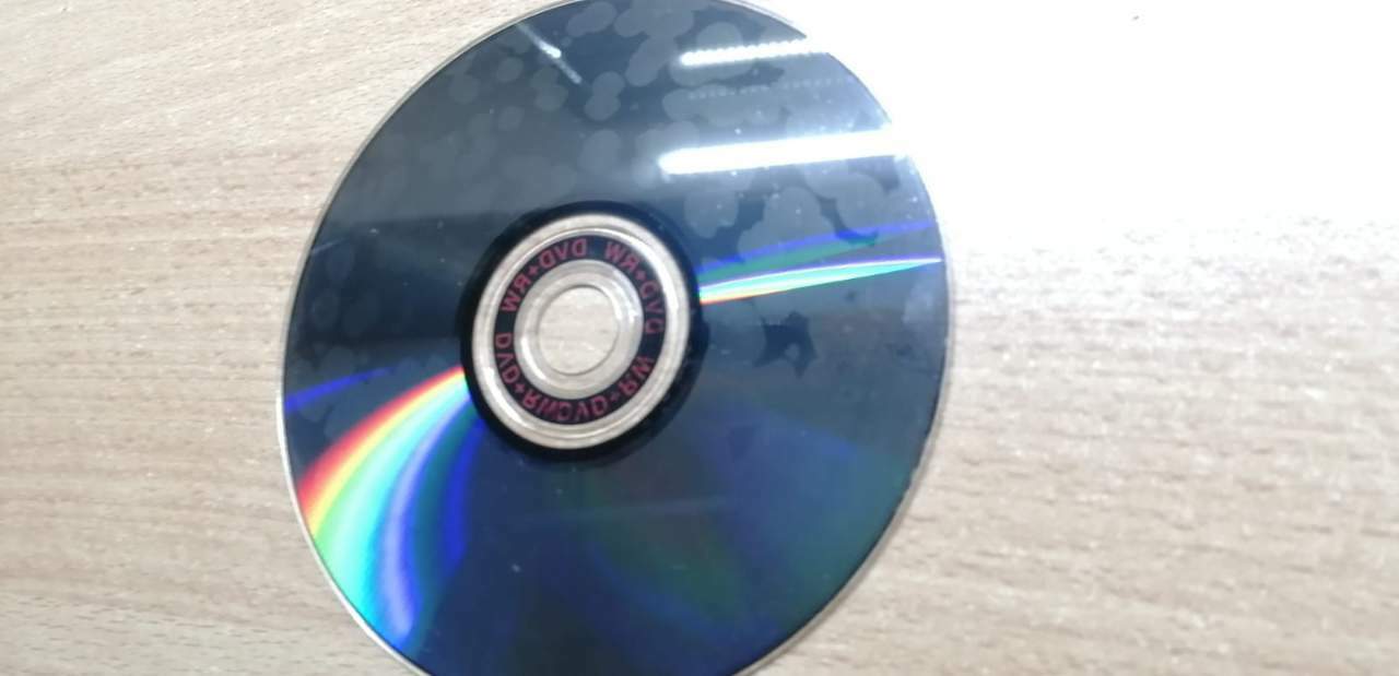

ediate Inviato 20 Febbraio 2024 Condividi Inviato 20 Febbraio 2024 22 ore fa, Ermes92 ha scritto: si sente sempre dire che i dvd, come i cd, durano 10 anni e si cancellano Questo vale soprattutto con i CD/DVD masterizzati, specie se vengono utilizzati supporti di bassa qualità. I masterizzati non sono per sempre e gli originali, se non sono fabbricati con la massima cura, possono "arrugginire". Ho pochissimi (per fortuna) CD originali che sono diventati, da argentei, marroni e ovviamente illeggibili... Link al commento https://melius.club/topic/7157-videoregistratori-vintage/page/3/#findComment-1116037 Condividi su altri siti Altre opzioni di condivisione...

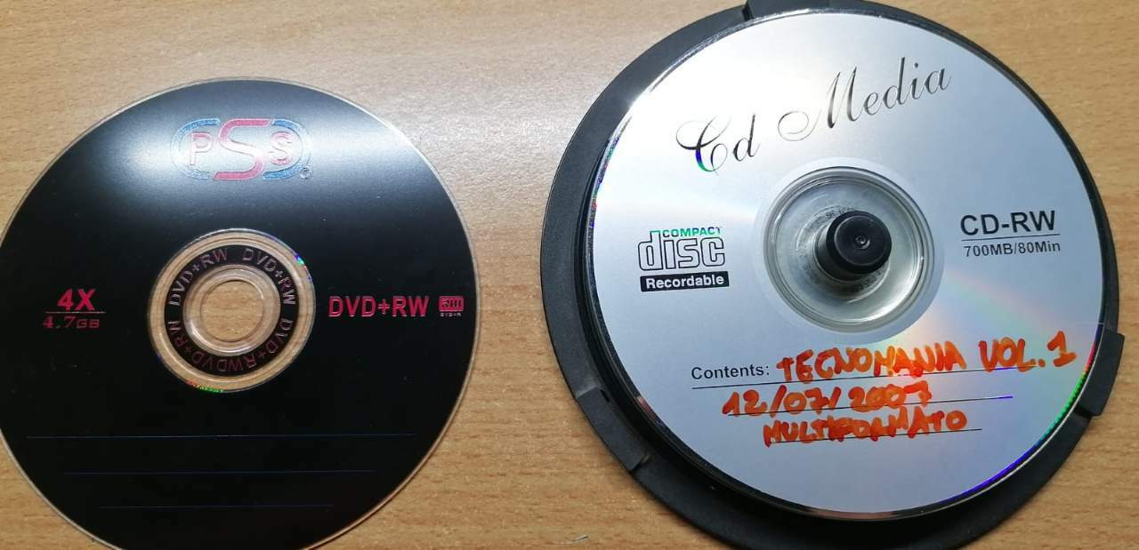

dipparpol Inviato 21 Febbraio 2024 Condividi Inviato 21 Febbraio 2024 @Ermes92 intendi gli originali stampati o quelli masterizzati a casa? i primi, in teoria, sono (quasi) eterni a meno che non siano pesantemente graffiati... a volte capita, ma è raro e va proprio di sfiga, che i cd originali anni 80 si "sfogliano" oppure il nitrato d'argento viene via e diventano praticamente trasparenti. a me capitò una volta sola... (cd ricomprato!!) coi masterizzati in casa le variabili in gioco sono tantissime, per cui mi è capitato con cd dvd di pessima qualtà (roba cinese) di buttarli dopo 5 anni perché illeggibili altri dopo 20 anni vanno ancora perfettamente (ne ho di masterizzati ai tempi del liceo - fine anni 90 - primi 2000) ancora perfettamente leggibili. Link al commento https://melius.club/topic/7157-videoregistratori-vintage/page/3/#findComment-1117090 Condividi su altri siti Altre opzioni di condivisione...
Membro_0022 Inviato 21 Febbraio 2024 Condividi Inviato 21 Febbraio 2024 Comprai il mio primo masterizzatore nel 1997. I CD audio fatti all'epoca si leggono ancora perfettamente, persino quelli su supporti economici (le "campane" bulk da 100 pezzi, ricordate ?) I CD dati non li ho più, quel che c'era sopra oggi non mi servirebbe più a niente. Link al commento https://melius.club/topic/7157-videoregistratori-vintage/page/3/#findComment-1117446 Condividi su altri siti Altre opzioni di condivisione...

ediate Inviato 21 Febbraio 2024 Condividi Inviato 21 Febbraio 2024 @dipparpol 7 ore fa, dipparpol ha scritto: intendi gli originali stampati o quelli masterizzati a casa? i primi, in teoria, sono (quasi) eterni No, purtroppo non sono eterni nemmeno quelli. Spesso, per difetti nella stesura dello strato argenteo, presentano (nemmeno a troppa distanza di tempo dall'acquisto) numerosissimi "buchetti" nello strato riflettente, inudibile all'ascolto solo perchè la correzione d'errore - eccellente - dei CD fa il resto; un "purista fulminato" direbbe che introduce chissà quali distorsioni tempo/galattiche del nero infrastrumentale ma di fatto, si sentono benissimo lo stesso; ciò non toglie, però, che il CD non sia "eterno". E' ben noto il fenomeno della "bronzatura" dei CD (in Italia, quelli stampati dalla Optimus ne soffrono spesso) che li rende, in breve tempo, inutilizzabili. Sui masterizzati, se si usano supporti di buona marca (una volta c'erano gli eccellenti Kodak Gold, con lo strato non argentato ma dorato o i Verbatim con lo strato registrabile blu scuro) ci si aspetta una durata di 20-30 anni (non eterni, quindi). Per l'eternità oggi vengono garantiti gli M-Disc, ma chi potrà dimostrare la veridicità di quell'affermazione? Sono dati per 1000 anni, ma nessuno di noi (forse ) tra quel tempo sarà ancora qui... Link al commento https://melius.club/topic/7157-videoregistratori-vintage/page/3/#findComment-1117712 Condividi su altri siti Altre opzioni di condivisione...
