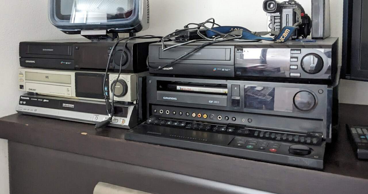

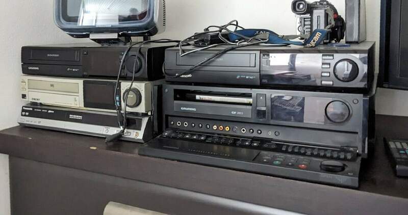

Velvet Inviato 11 Marzo 2024 Condividi Inviato 11 Marzo 2024 Infatti di questo accrocco che avevo messo in piedi anni fa per digitalizzare ed archiviare contenuti VHS o Video8 di funzionante resta ormai ben poco. 3 Grundig su 3 (meccanica Panasonic) sono morti per problemi all'alimentazione, il Sony funziona "circa". Prima o poi devo trovare il coraggio di buttare tutto, se non l'ho fatto è solo perchè avrei dei contenuti da digitalizzare ma nessuna voglia di farlo.. Link al commento https://melius.club/topic/7157-videoregistratori-vintage/page/4/#findComment-1137732 Condividi su altri siti Altre opzioni di condivisione...
