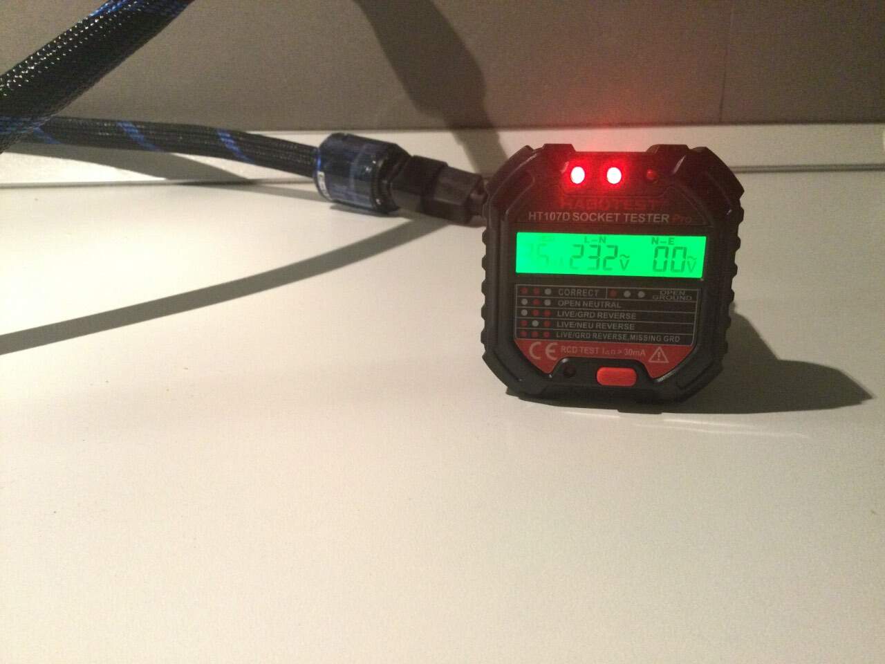

@fmr59 questo aggeggio in foto ( Oehlbach Phaser  rilevatore di fase), il cacciavite cercafase presa femmina iec, il Tester Habotest HT107D, mi danno lo stesso risultato.
I cavi blu neutro, il marrone fase, sono collegati giusti alla presa a muro dell’impianto fatto dalla ditta, cosa mi sfugge?
https://melius.club/topic/7171-tester-habotest-ht107d/#findComment-390584
@gsxf65 non ti sfugge nulla. Vuol dire che stai mettendo la fase dalla parte giusta, per convenzione. E, non conosco il phaser nel dettaglio, ma se coincide con l’indicazione del phase, vuol dire che la fase “convenzionale” nel tuo componente corrisponde a quella che produce la minima dispersione a terra, che è quella misurata dal metodo dell’ing chiappetta.
