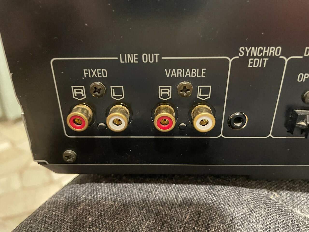

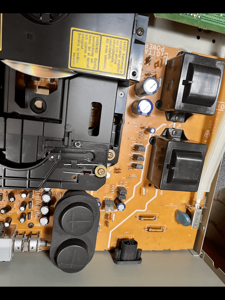

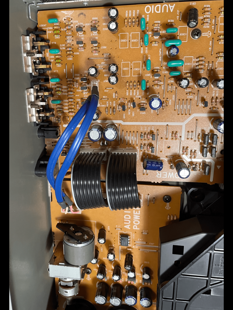

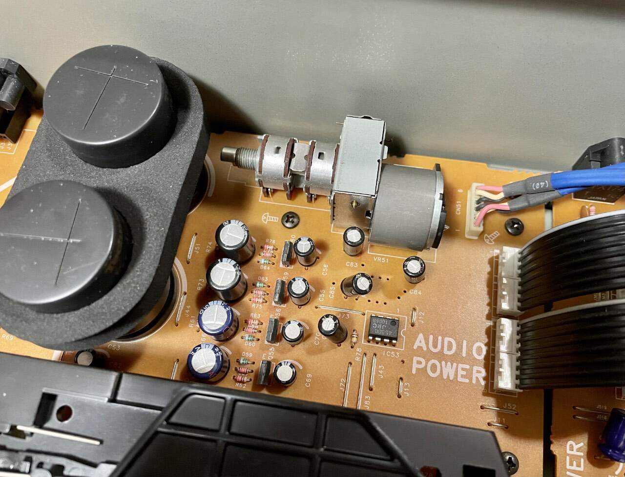

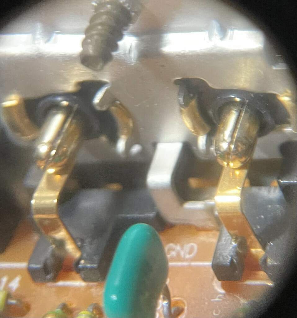

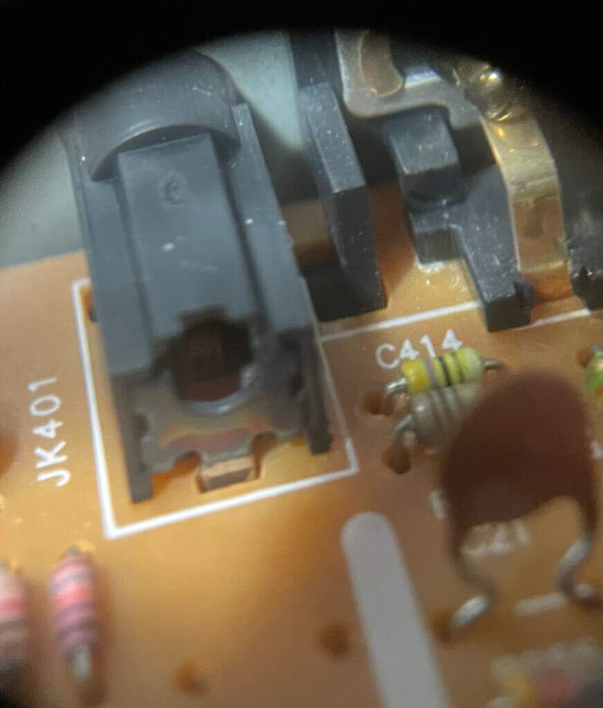

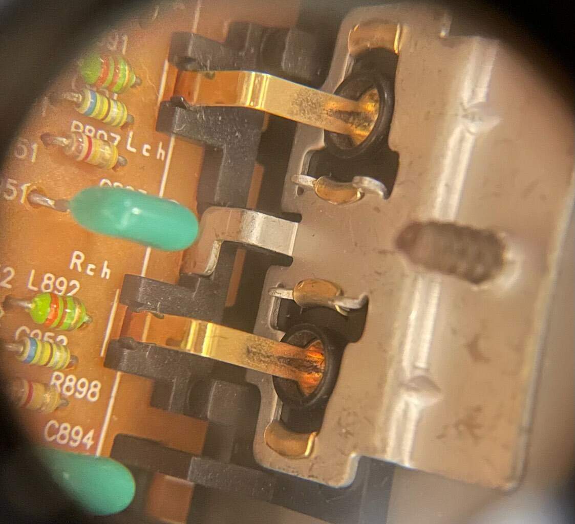

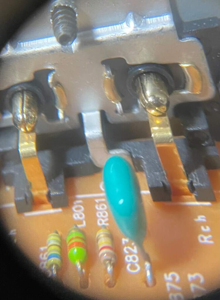

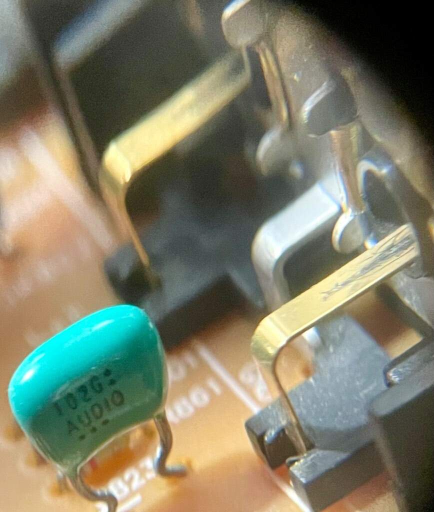

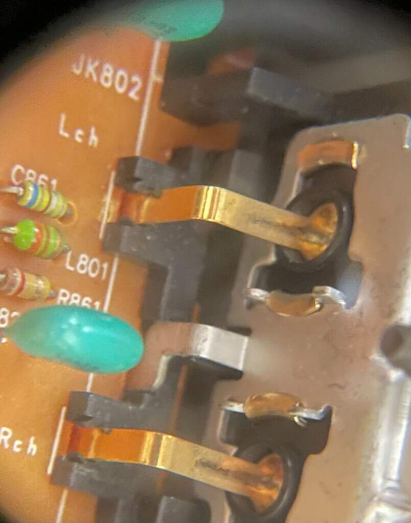

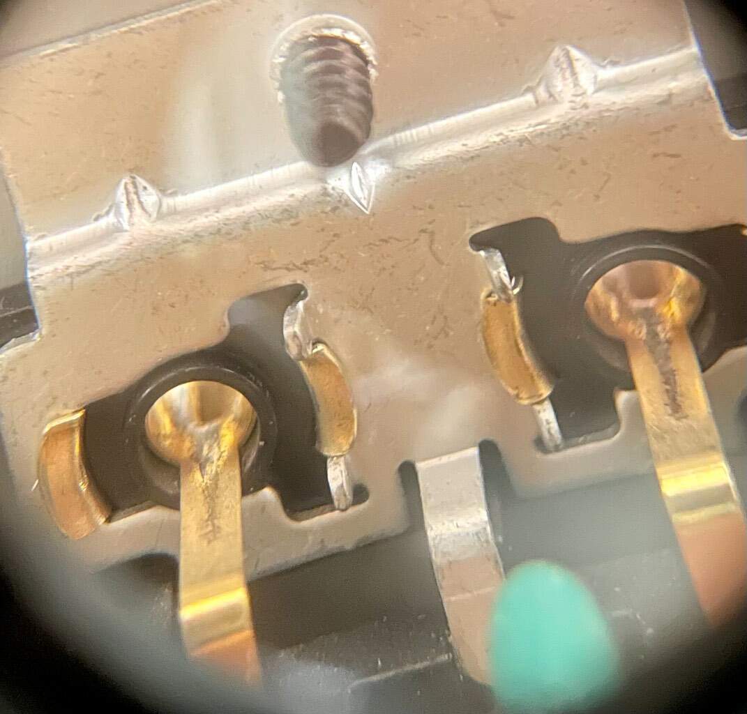

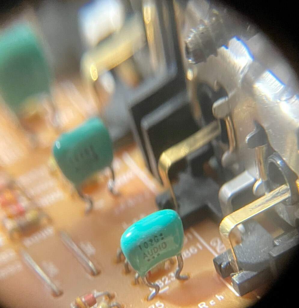

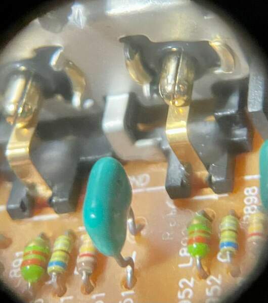

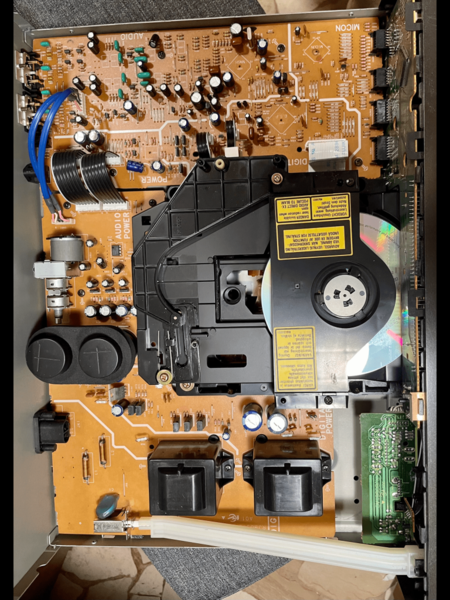

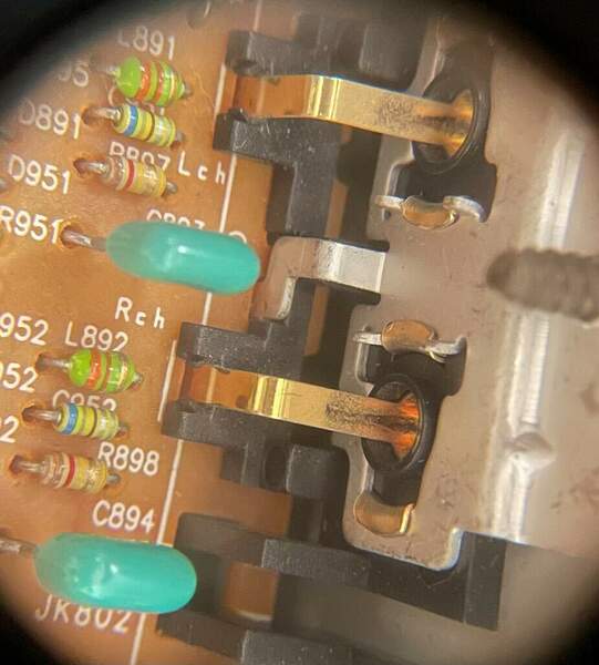

Berico Inviato 6 Marzo 2022 Condividi Inviato 6 Marzo 2022 Buongiorno Nuovo “acquisto” nuovo dolore, il problema come da titolo è il canale sinistro quasi completamente muto, con il bilanciamento tutto a sinistra e il volume cd al massimo e appena udibile, come il minimo. Questo accade in entrambe le uscite avendo sia quella fissa che regolabile, il volume si regola ovviamente in modo corretto sul canale destro, Uscita cuffie funziona perfettamente . cavi cambiati metto foto generali e dettagliate, non campendo nulla, mi sono concentrato sulle rca, non so se bisogna spruzzare qualche spray disossidante, ne dove ne quanto, posso andarlo a prendere da le Roy merlin ho visto che ne hanno un tipo se necessario . lente pulita legge alla perfezione tutto e molto velocemente. Spero non sia nulla di serio perché dal canale che ho sento si sente davvero bene. 😄 Link al commento https://melius.club/topic/7210-technics-sl-ps-900-problema-canale-sinistro/ Condividi su altri siti Altre opzioni di condivisione...
Berico Inviato 6 Marzo 2022 Autore Condividi Inviato 6 Marzo 2022 Link al commento https://melius.club/topic/7210-technics-sl-ps-900-problema-canale-sinistro/#findComment-391616 Condividi su altri siti Altre opzioni di condivisione...

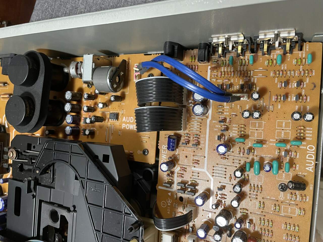

Berico Inviato 6 Marzo 2022 Autore Condividi Inviato 6 Marzo 2022 Altre foto Link al commento https://melius.club/topic/7210-technics-sl-ps-900-problema-canale-sinistro/#findComment-391617 Condividi su altri siti Altre opzioni di condivisione...

v15 Inviato 6 Marzo 2022 Condividi Inviato 6 Marzo 2022 Posso dirti che sul mio PS700 poco dopo l'acquisto (da nuovo) mi sparì un canale, era una saldatura difettosa del connettore rca sulla scheda. Potresti provare col lettore aperto ed in funzione, a premere leggermente con un bastoncino di legno (tipo un mestolo) sulla scheda nelle vicinanze degli rca e vedere se il suono riappare, CHIARO CHE SERVE OCCHIO NEI CONFRONTI DELLA 220V. Sennò serve un tecnico. 1 Link al commento https://melius.club/topic/7210-technics-sl-ps-900-problema-canale-sinistro/#findComment-391691 Condividi su altri siti Altre opzioni di condivisione...
oscilloscopio Inviato 6 Marzo 2022 Condividi Inviato 6 Marzo 2022 @Berico leggo che come ti ho suggerito in pm hai pulito la lente del laser ed hai risolto un problema. Adesso dovresti provare a disossidare il potenziometro che regola il volume, a mio parere lo sbilanciamento dei canali potrebbe dipendere anche da quello, le prese rca secondo me non c'entrano. 1 Link al commento https://melius.club/topic/7210-technics-sl-ps-900-problema-canale-sinistro/#findComment-391696 Condividi su altri siti Altre opzioni di condivisione...
blues66 Inviato 6 Marzo 2022 Condividi Inviato 6 Marzo 2022 ciaoo @Berico idem come soprascritto da @v15 sul mio , SL PG 440A , il canale sx non si sentiva , aperto da sotto , non da sopra come hai fatto !! dovresti vedere , i cavetti rosso e bianco collegati ai contatti , ho risaldato , e magicamente il canale è ritornato 👍 Link al commento https://melius.club/topic/7210-technics-sl-ps-900-problema-canale-sinistro/#findComment-391758 Condividi su altri siti Altre opzioni di condivisione...

andpi65 Inviato 6 Marzo 2022 Condividi Inviato 6 Marzo 2022 Ho avuto lo stesso problema, un canale che non andava ( muto proprio però), su un finale che era fermo da un pò. Potrebbe trattarsi di microssidazioni. Su consiglio di un tecnico ho risolto( non ridere ..) con qualche colpetto in zona con un cacciavite col manico di gomma. 1 Link al commento https://melius.club/topic/7210-technics-sl-ps-900-problema-canale-sinistro/#findComment-391872 Condividi su altri siti Altre opzioni di condivisione...
