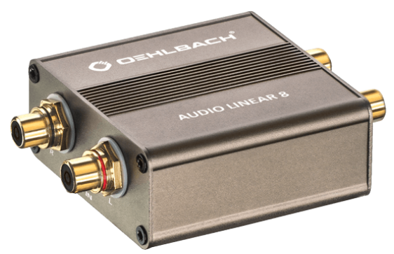

Ci sono anche dei trasformatori d'isolamento da mettere sul percorso  del segnale, mi pare, e mi sentirei elettricamente più tranquillo.
