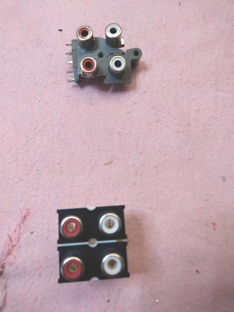

Moderatori BEST-GROOVE Inviato 8 Agosto 2023 Moderatori Condividi Inviato 8 Agosto 2023 RISOLTO..... Ecco cos'era che un canale suonava più basso al cambio cavi di potenza; purtroppo sfortuna volle che cambiai per primo proprio il cavo di potenza del canale dx dove alle prove suonava smunto e di livello molto basso .....canale compromesso dal pin rca d'ingresso sfondato seppur le saldature delle connessioni avevano retto. Sostituito tutto il gruppo di 4 connettori rca con altro compatibile il suono magicamente è tornato a bilanciarsi al centro. Gli Audioquest non avevano colpa! Link al commento https://melius.club/topic/7235-cavo-per-diffusori-audioquest-slip-db-14-4/page/2/#findComment-921438 Condividi su altri siti Altre opzioni di condivisione...

Moderatori BEST-GROOVE Inviato 8 Agosto 2023 Moderatori Condividi Inviato 8 Agosto 2023 2 minuti fa, pro61 ha scritto: ma perché coi Supra si sentiva bene? Tutto era bilanciato e andava bene poi dovendo tinteggiare l'ambiente scollegai e tolsi tutto, all'atto del riposizionamento e collegamento di tutti i cavi non volli usare i supra ma gli audioquest appena acquistati purtroppo devo aver inavvertitamente sfondato senza possibilità di vedere la morsettiera di ingresso del pin rca di dx durante i collegamenti da li il motivo che sentivo il canale di dx decisamente più basso dell'altro. Link al commento https://melius.club/topic/7235-cavo-per-diffusori-audioquest-slip-db-14-4/page/2/#findComment-921503 Condividi su altri siti Altre opzioni di condivisione...
