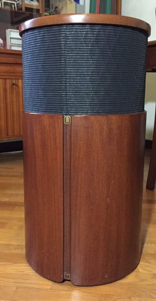

Forse perché, al tempo (più di 40 anni fa!), ho avuto e tenuto per anni delle omnidirezionali, le Decibel Modus 3, che erano fabbricate artigianalmente a Brescia dove abito e che mi hanno sempre soddisfatto molto (ora sono ancora in casa spente e non funzionanti perché dovrei far rifare i crossover che sono stati danneggiati in occasione della ribordatura dei woofer, ma non so a chi rivolgermi), ma queste Duevel mi attizzano non poco.

giusto per chi non le conosceva, visto la scarsa diffusione, queste erano le Decibel:
https://melius.club/topic/7237-duevel-planets/page/2/#findComment-454593

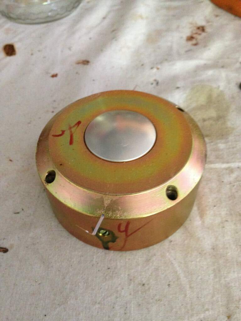

Hai ragione, però devo fare delle precisazioni, con la premessa che le mie vecchie Decibel esteticamente  mi piacciono tutt'ora moltissimo (mia moglie, ora che ho dei normali diffusori, dice sempre : "ma queste sono casse" nel senso di dimensioni di parallelepipedi, "casse" appunto, mentre le altre, cilindriche, sono sempre state non solo accettate, ma gradite) .
Allora quando, dopo più di trent'anni di utilizzo sospettavo (e sentivo) che i woofer fossero da ribordare, ho cercato chi a Brescia lo avrebbe potuto fare; risultato?, nessuno che sapesse nemmeno come aprirle (nessuna vite visibile), altri che asserivano difficoltà insormontabili (e conseguentemente nessun preventivo). Morale, me le sono portate in garage ed ho provveduto a procedere personalmente allo smontaggio; esperienza molto interessante che mi ha permesso di apprezzare le qualità costruttive (se interessa ho foto dello smontaggio).
Arrivato al woofer ho constatato che effettivamente il foam era sbriciolato; ho estratto l'altoparlante e l'ho portato a far ribordare. Arrivato a questo punto ero però curioso di vedere come era il tweeter, scoprendo che era questa cosa qua
che sparava contro una superficie conica che diffondeva a 360°.
Nel maneggiarlo non solo ho schiacciato la cupola metallica centrale, ma ho pure tranciato il filo sottilissimo (un capello in rame) che gli forniva energia elettrica.
Quindi non so se è recuperabile (la cupola metallica si perché l'ho rimodellata con le dita!!!).
Morale i woofer sono ribordati e utilizzabili, ma la tromba degli alti ... boh.
Ricollegato e rimontato tutto la cassa suona, ma mancano gli alti (crossover rotto? tromba andata? entrambe le cose)
Confesso che avevo pensato di procurarmi la tromba delle planet e procedere a un intervento di reimpianto, ma e il crossover? e poi la planet è basso reflex, le mie Decibel sono a cassa chiusa, sospensione pneumatica.
