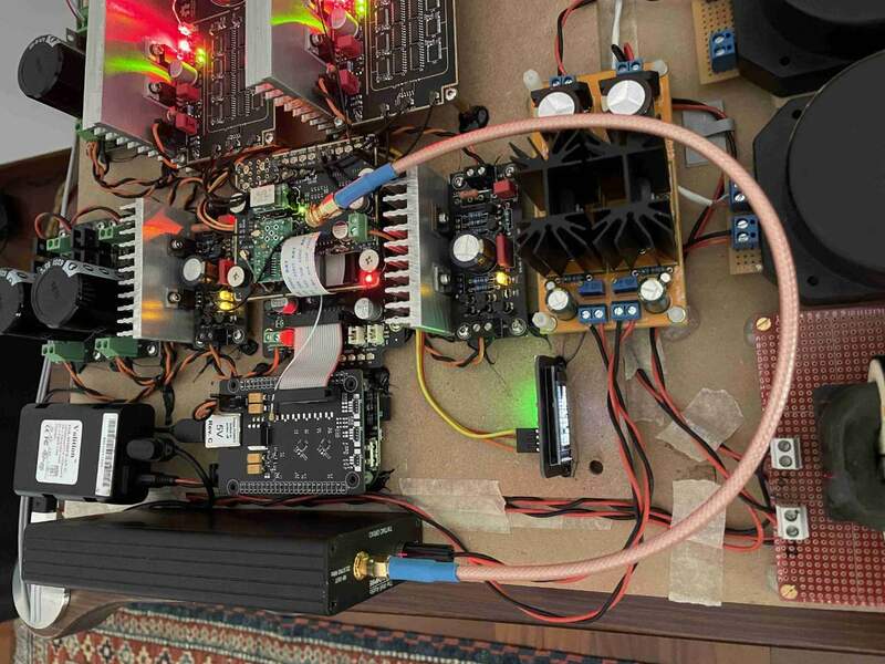

ipoci Inviato 22 Marzo 2022 Autore Condividi Inviato 22 Marzo 2022 Il 18/3/2022 at 19:48, perfidoclone ha scritto: Complimenti! Ma dei tre trasformatori toroidali ne usi solo uno? La conversione chi la fa?@ipoci Che oscillatori usi e come li alimenti? Quei due inutilizzati li ho tolti ... perchè ci ho messo un trafo a 18V per l'alimentatore lineare del clock a 15V (manca anche quello nella foto) ... La conversione PCM>DSD la fa il sw HQPlayer Desktop che gira sul mio MacBookPro o su un MacMini. . L'oscillatore per i 44KHz è QUESTO con su un quarzo ultraselezionato Ma ho anche un Pulsar, Crystek e ciarpame vario ... diciamo che il driscoll cambia radicalmente l'ascolto L'oscillatore per i 48KHz è un Crystek (non avevo il budget per il driscoll pure qui) L'alimentazione del driscoll è con un lineare a 15V normalissimo preso su Audiophonics (non avevo altra roba sottomano) ma internamente è l'oscillatore ha i suoi stadi dc-dc. L'alimentazione del 48KHz è via shunt di Salas a bassissimo rumore. . Stavo pensando anche a mettere un bel pacco batterie LiFePo4 ... QUESTO ... ma a parte il budget, mi girano un po' gli zebedei mettere 10 "bombe a mano" di fianco all'impianto, non è che mi fido tanto Link al commento https://melius.club/topic/7299-dsd-dsc-e-dsc-stick-follia-e-divertimento-lultima-versione/page/2/#findComment-409543 Condividi su altri siti Altre opzioni di condivisione...

perfidoclone Inviato 22 Marzo 2022 Condividi Inviato 22 Marzo 2022 @ipoci eh si l’alimentazione a batteria sarebbe l’ideale, non puoi usare quelle a 12v dei motorini o hai bisogno per forza dei 15v? Così la carichi una volta a settimana e sei tranquillo.. 1 Link al commento https://melius.club/topic/7299-dsd-dsc-e-dsc-stick-follia-e-divertimento-lultima-versione/page/2/#findComment-409767 Condividi su altri siti Altre opzioni di condivisione...

Andrea Mori Inviato 23 Marzo 2022 Condividi Inviato 23 Marzo 2022 16 ore fa, ipoci ha scritto: Quei due inutilizzati li ho tolti ... perchè ci ho messo un trafo a 18V per l'alimentatore lineare del clock a 15V (manca anche quello nella foto) ... La conversione PCM>DSD la fa il sw HQPlayer Desktop che gira sul mio MacBookPro o su un MacMini. . L'oscillatore per i 44KHz è QUESTO con su un quarzo ultraselezionato Ma ho anche un Pulsar, Crystek e ciarpame vario ... diciamo che il driscoll cambia radicalmente l'ascolto L'oscillatore per i 48KHz è un Crystek (non avevo il budget per il driscoll pure qui) L'alimentazione del driscoll è con un lineare a 15V normalissimo preso su Audiophonics (non avevo altra roba sottomano) ma internamente è l'oscillatore ha i suoi stadi dc-dc. L'alimentazione del 48KHz è via shunt di Salas a bassissimo rumore. . Stavo pensando anche a mettere un bel pacco batterie LiFePo4 ... QUESTO ... ma a parte il budget, mi girano un po' gli zebedei mettere 10 "bombe a mano" di fianco all'impianto, non è che mi fido tanto Per prima cosa complimenti per la realizzazione. Il sistema a batterie LiFePo4 è sufficientemente sicuro, sono state implementate delle resistenze di protezione che funzionano praticamente come fusibili nel caso si verifichi un malfunzionamento che conduca ad un assorbimento eccessivo. In altre parole il sistema è protetto anche dai problemi più gravi quali ad esempio l'inversione di polarità di una batteria. L'unico modo per far esplodere la "bomba a mano" è mettere in corto una batteria, eventualità assai poco probabile se non lo si fa intenzionalmente. Link al commento https://melius.club/topic/7299-dsd-dsc-e-dsc-stick-follia-e-divertimento-lultima-versione/page/2/#findComment-410076 Condividi su altri siti Altre opzioni di condivisione...
Questo è un messaggio popolare. ipoci Inviato 29 Marzo 2022 Autore Questo è un messaggio popolare. Condividi Inviato 29 Marzo 2022 Qui l'ultima variante ... con il clock montato in prossimità della scheda DualXO collegato via RG142 ed il convertitore Ethernet 100FX-TX che collega il BeagleBone. Ora, devo solo aspettare che Pavel implementi il funzionamento Squeezelite/client per Daphile sul suo software Pure (solo per avere un'alternativa ad HQPlayer) e dedicarmi allo chassis per considerare il progetto "completo" 3 Link al commento https://melius.club/topic/7299-dsd-dsc-e-dsc-stick-follia-e-divertimento-lultima-versione/page/2/#findComment-415954 Condividi su altri siti Altre opzioni di condivisione...
