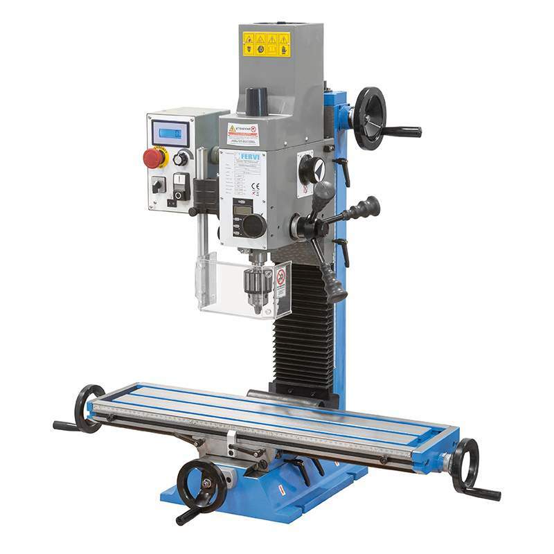

Montare una fresa su tornio,secondo me non è buona cosa,o è tornio,o è fresa,l ibrido non mi è mai piaciuto, possiedo un piccolo tornio un poco datato circa 30 anni(gli ho messo pure le guide ottiche) e una fresa come in foto, ma più vecchia, non è che prende poi tanto posto.Non è che  sia un granchè (avrei preferito un Induma),ma ci faccio tanti lavoretti.Magari togli il trapano cinese a colonna e ci metti questa che fà pure da trapano.Un altra cosa esiste pure un kit per motorizzare l asse longitudinale.
