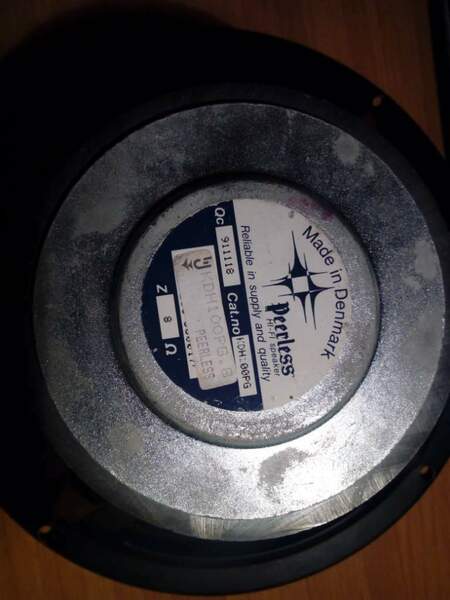

@oscilloscopio il modello in questione monta driver made in Japan della Coral corporation, da un forum un tizio che ha avuto il mio stesso problema di sostituzione tweeter ha chiamato il servizio tecnico Coral di Torino che ha consigliato la sostituzione con il modello di tweeter peerlees EL 10, anche esso introvabile....
https://melius.club/topic/7311-coral-cx7/#findComment-400469
oscilloscopio
@BEST-GROOVE Basta che guardi l'etichetta che c'è su quel woofer che era mio.
@nirone95 devi avere pazienza, i componenti Peerless sono più comuni da trovare, magari in rete nel tempo qualcosa salta fuori, te lo dico per esperienza quando ho cercato dei woofer Dalesford che credevo irreperibili.
