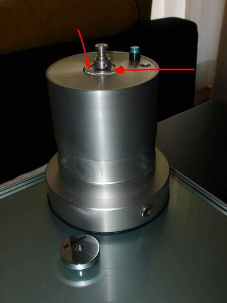

ciao a tutti,
da qualche giorno il mio gyrodec emette un udibile ronzio proveniente dal cilindro in cui c'è il motore papst.
si tratta del gyrodec mk1.
il rumore è causato dalla vibrazione del cilintro che a contatto con il perno dove è avvitata la brugola vibra.
prima di adesso non lo ha mai fatto?
è successo a qualcuno? suggerimenti?
grazie

grazie @BEST-GROOVE come sempre non sbagli un colpo 🙂
avevo messo qualche settimana fa un paio di gocce d'olio proprio in quella fessura pensando di dargli una lubrificatina ma probabilmente ha allentato quella vite che tu indichi nella foto. l'ho serrata a mano e il rumore è sparito.
grazie

@motorpsycho  Se sei tentato di lubrificare il perno del motorino sviti e togli la pulegga e ci metti una (non di più) goccie di olio di vaselina (non olio singer e neppure WD 40 o svitol) alla base del perno e lasci passare una decina di minuti, asciughi con un panno l'eccesso se c'è, rimonti la puleggia e via; è sufficiente fare questo intervento una volta ogni due anni.
