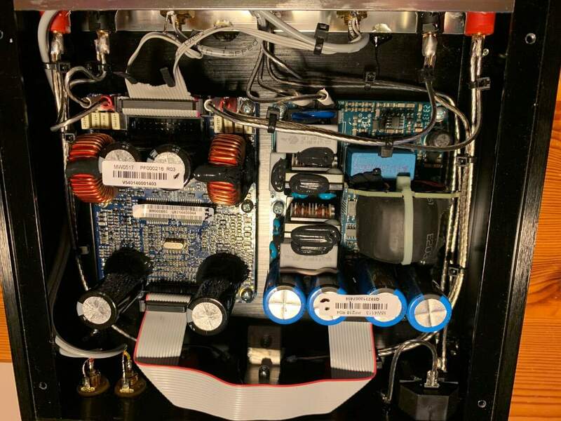

Buongiorno, ho da poco ricevuto in permuta un finale che monta questo modulo e che ha i collegamenti di segnale e di potenza sia anteriori che posteriori (cosa che mi ha lasciato perplesso). Lo collego è mi sembra che qualcosa non vada, allora faccio la prova canali col disco test e succede che invece di suonare canale destro e sinistro suonano sempre entrambe e quando c’è il segnale di fuori fase il suono sembra arrivare da 1 km di distanza (effetto profondità)…altra cosa anche con il balance del pre praticamente non cambia nulla. Che io sappia il modulo in oggetto è stereo, quindi mi vien da pensare che abbiano fatto casinò nel collegamenti, che ne pensate? Comunque lo dovrò portare dal mio tecnico perché non ci capisco niente 🤔

Portato l’ampli dal mio tecnico di fiducia ed il verdetto è che hanno cannato i collegamenti e di fatto suona mono…probabilmente nel voler mettere le rca sia anteriori che posteriori e idem hanno fatto per gli attacchi dei diffusori non ci hanno capito un granché   La prossima settimana dovrei riaverlo correttamente funzionante
