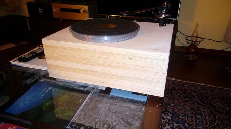

@Montez  Ho sostituito la puleggia originale con quella di Audiosilente in alluminio che utilizza diversi o-ring in silicone o gomma per la trasmissione, ho sostituito la base del perno in acciaio con una in teflon, poi ho rivestito tutto l'interno del plinto (non volevo cambiare il suo originale) con fogli di antirombo poi, visto il notevole aumento del peso, ho sostituito le molle della sospensione con molle rinforzate e tolto la gommapiuma all'interno delle stesse ormai polverizzata, sostituendola con foam ad alta densità, ho cambiato i cavi segnale particolarmente rovinati ed in parte spellati e ci ho messo degli Audioquest infine ho cambiato il mat di serie mettendoci quello da 6 mm del Technics sl 1200.
