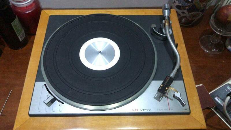

Questo è un messaggio popolare. Marco Angelozzi Inviato 26 Gennaio 2022 Questo è un messaggio popolare. Condividi Inviato 26 Gennaio 2022 Come promesso vi presento il mio plintino lenco mod. Volutamente Compatto, dalla linea inusuale e diversa dai soliti visti. Mi sono proprio divertito! Questi lenco sono un’ottima palestra di sperimentazione. Plinto a cornice in mogano massello Braccio ortofon as212 (grazie Fabrizio Gavosto) Solita puleggia Audiosilente Manutenzione consueta motore Perno rinforzato Testina goldring E3 Finiture in profilato di alluminio Finitura gommalacca a tampone Sono soddisfatto! Adesso lo inizio a consumare 😂😂😂 5 Link al commento https://melius.club/topic/756-mondo-lenco-vintage/page/35/#findComment-348457 Condividi su altri siti Altre opzioni di condivisione...
