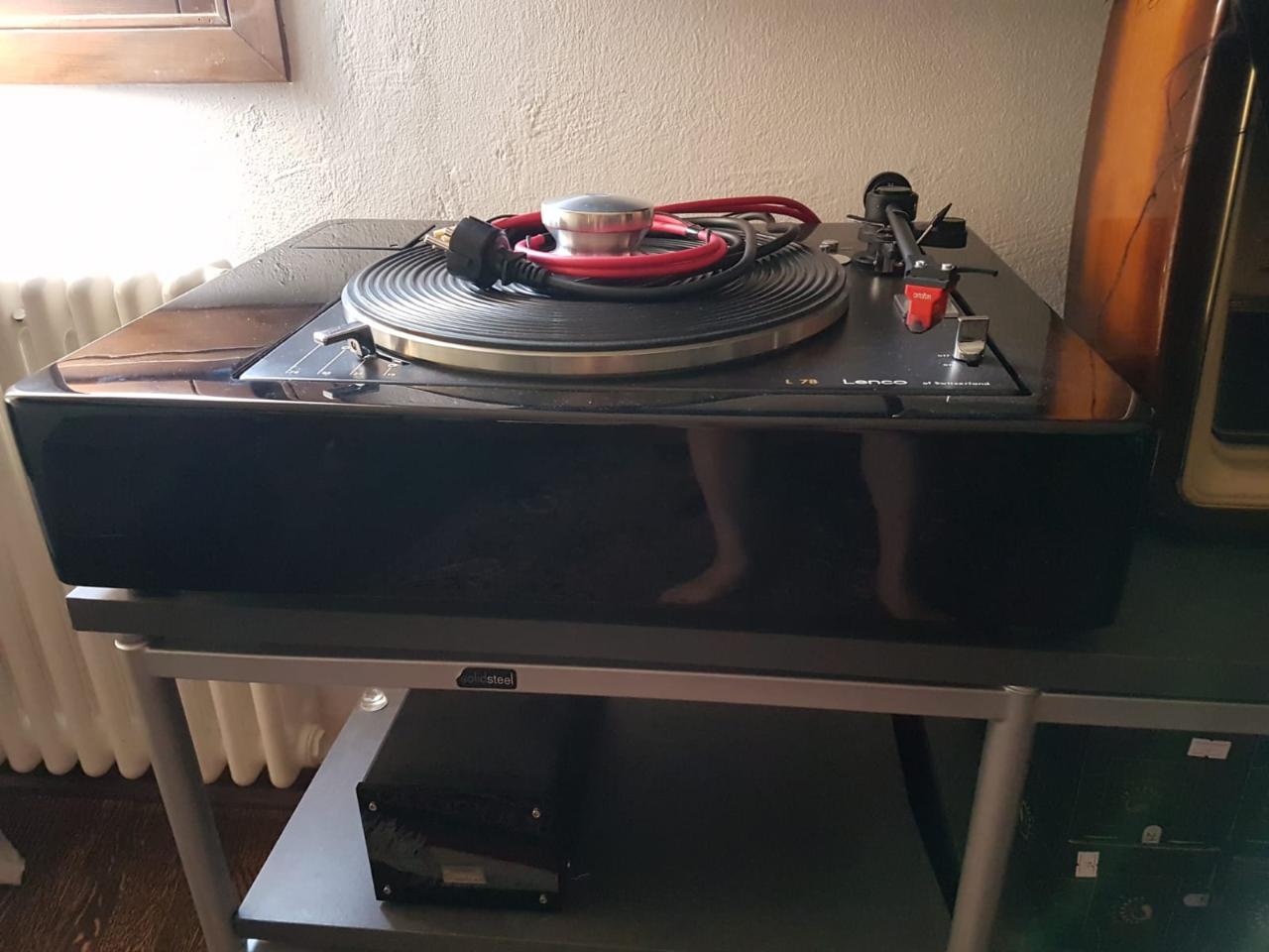

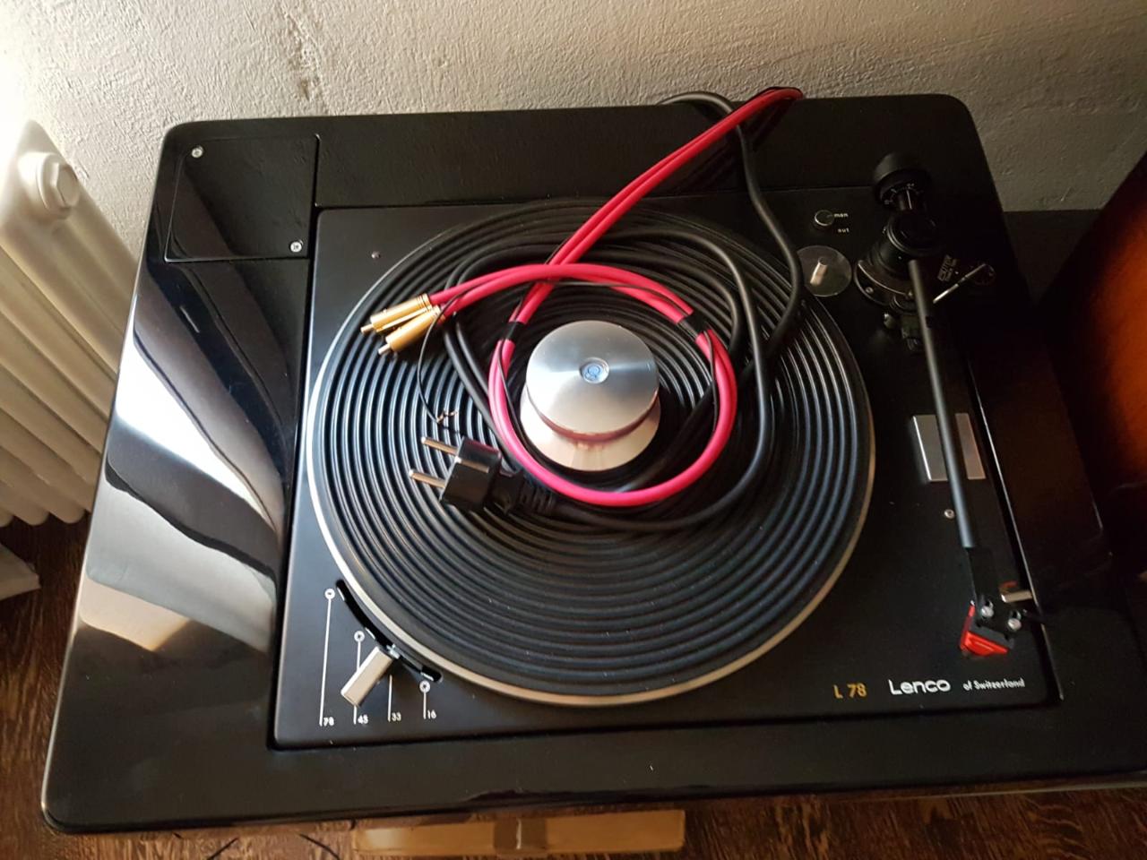

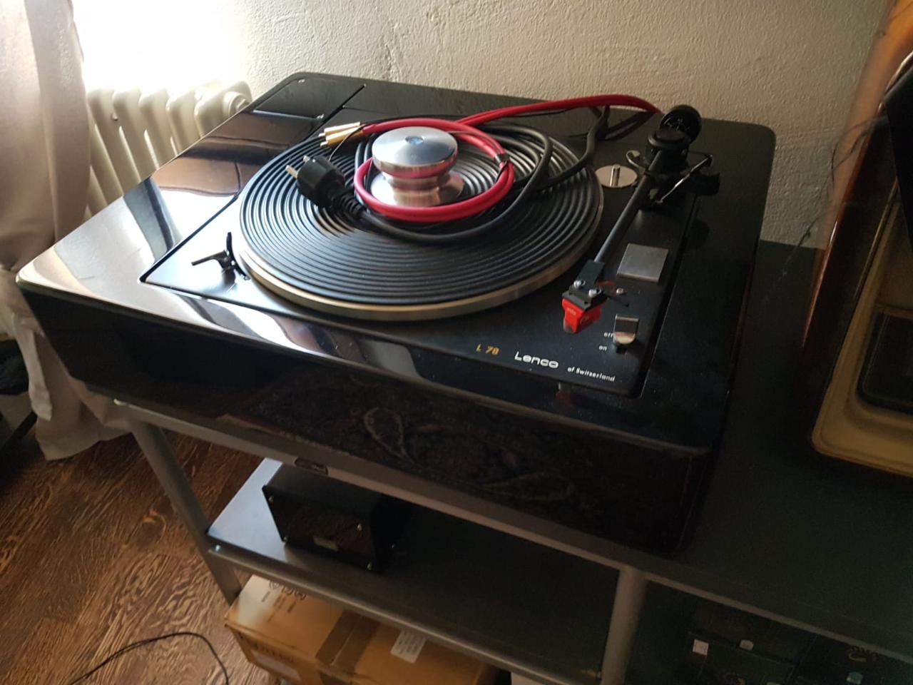

mentasti tiziano Inviato 2 Aprile 2021 Condividi Inviato 2 Aprile 2021 questo e' il mio "70" con braccio micro seiki ma 202.....bella lotta con i thorens. 2 Link al commento https://melius.club/topic/756-mondo-lenco-vintage/page/4/#findComment-22681 Condividi su altri siti Altre opzioni di condivisione...
