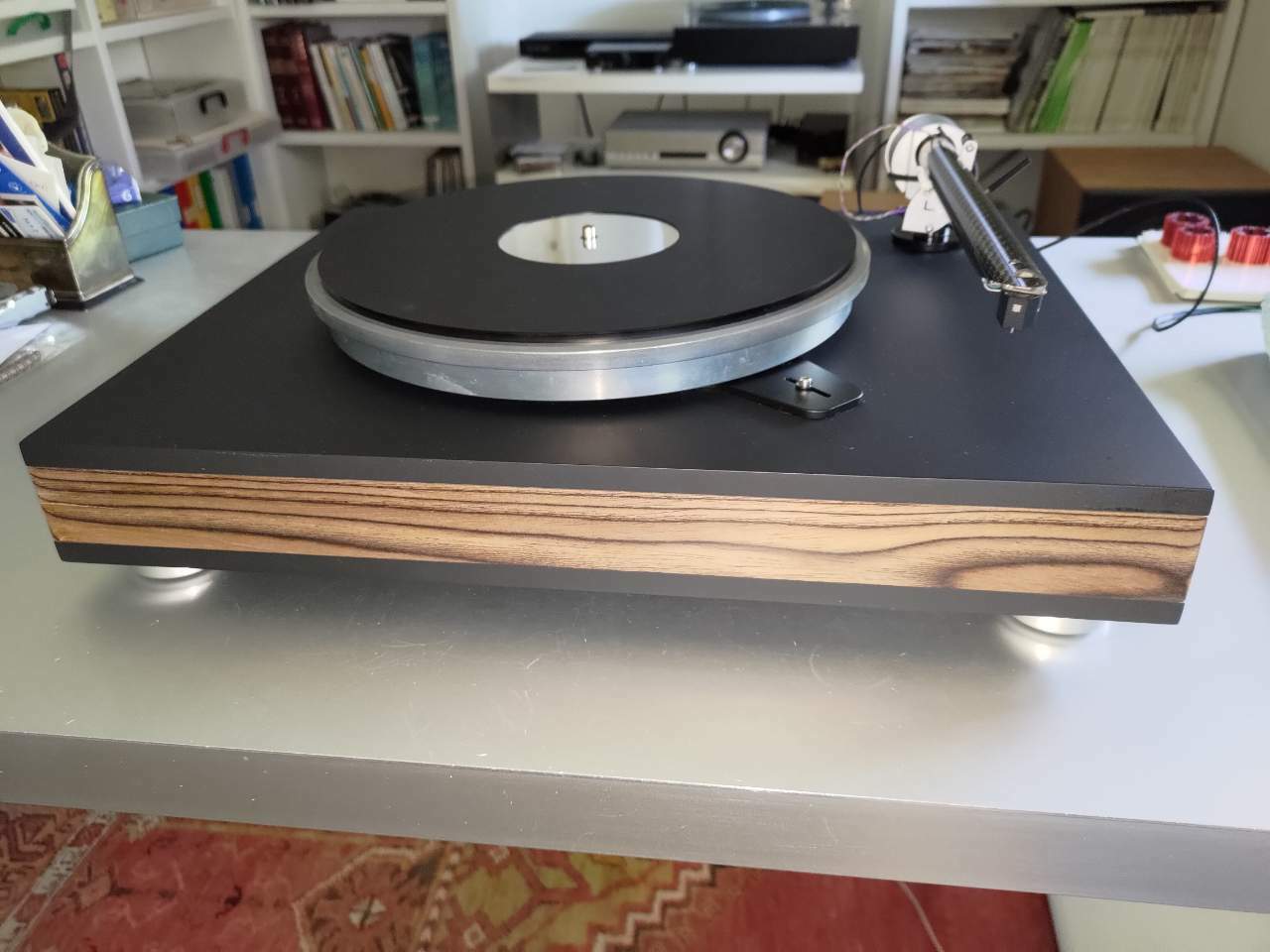

nixie Inviato 8 Febbraio 2022 Condividi Inviato 8 Febbraio 2022 CNC,magari,tutto a mano.Dovevano essere fatti a CNC ma chi le doveva fare mi ha portato in giro per più di un mese,mi sono fatto restituire i soldi e sono andato all vecchia maniera. Link al commento https://melius.club/topic/756-mondo-lenco-vintage/page/41/#findComment-363367 Condividi su altri siti Altre opzioni di condivisione...
Marco Angelozzi Inviato 8 Febbraio 2022 Condividi Inviato 8 Febbraio 2022 @nixie ed hai fatto bene. Una volta fatta la dima, con la fresa a copiare non è difficile . Bel lavoro👍 Link al commento https://melius.club/topic/756-mondo-lenco-vintage/page/41/#findComment-363374 Condividi su altri siti Altre opzioni di condivisione...
nixie Inviato 8 Febbraio 2022 Condividi Inviato 8 Febbraio 2022 @Marco Angelozzi Ti dirò,per il prezzo che mi aveva chiesto avrei preferito farle fare,disegna e realizza la dima e sai che và fatta abbastanza precisa e sapere di quanto deve essere più grande(và bè che Autocad aiuta parecchio)fresa 5 pannelli di multistrato di betulla che è anche duro,comunque è andata.Diciamo che quello che mi dato un poco più da fare è stato lo scavo per le piastre,dato che la base della fresa nel punto più grande non poggiava tutta,cosicchè ho dovuto fare delle modifiche alla base della fresa e all appoggio verso la dima, che per spianare meglio ho adoperato una fresa più grande. 1 Link al commento https://melius.club/topic/756-mondo-lenco-vintage/page/41/#findComment-363392 Condividi su altri siti Altre opzioni di condivisione...
MauroB74 Inviato 8 Febbraio 2022 Condividi Inviato 8 Febbraio 2022 @nixie ... a mano...!!! rinnovo i miei complimenti! soprattutto x la precisione nello scavo! 1 Link al commento https://melius.club/topic/756-mondo-lenco-vintage/page/41/#findComment-363666 Condividi su altri siti Altre opzioni di condivisione...
plinth art Inviato 9 Febbraio 2022 Condividi Inviato 9 Febbraio 2022 @nixie come ti capisco, la difficoltà di trovare persone precise e puntuali con gli impegni che prendono è complicata anche in una città grande come Roma, per questo ho deciso di fare da me. Fortuna che hai usato il Bamboo, li sei obbligato a farlo con macchine CNC, è molto più duro della betulla e si scheggia facilmente. Rinnovo i complimenti per il lavoro che hai fatto e per la polvere che ti sarai mangiato 😉 Non hai usato il bamboo 1 Link al commento https://melius.club/topic/756-mondo-lenco-vintage/page/41/#findComment-364629 Condividi su altri siti Altre opzioni di condivisione...
Stel1963 Inviato 9 Febbraio 2022 Condividi Inviato 9 Febbraio 2022 @nixie @Marco Angelozzi posso permettermi di darvi un consiglio? Ho passato un anno a sperimentare con materiali diversi, facendo decine di strati. 1) il primo strato è quello che da il suono e lq timbrica. Il MDF è il materiale peggiore che io abbia provato. Il suono diventa spento e poco dinamico, con una forte traccia del timbra Project. I 2 materiali che a me hanno dato i migliori risultati sono il compensato di betulla e il plexiglas.il plexiglas è un pelo troppo sordo e neutro, spegnendo un po’ il suono rispetto al compensato di betulla.seguire il bambù , come il plexihlass ma più “colorato” e poi tutto il resto. Non ho provato un ripiano interamente in acciaio. (costi troppo alti per sperimentare) 2) il secondo strato ha anche una funzione fondamentale, sembra che lavori sulla ritmica, il Prat, e la dinamica. Anche qui i migliori risultati li ho ottenuti con due legni, ossia il compensato, indifferentemente dal tipo, E il legno di balsa, forse per me con la mia attuale configurazione il migliore. Il M di effe, così come il truciolato, su questo livello hanno un’influenza inferiore, ma riducono il Prat e la dinamica. 3) una modifica che ho trovato eclatante è fondamentale, è il collegamento della piastra pipì al braccio tramite una striscia di acciaio da 2 mm.con questa striscia, ideata in base all’esperienza Rega, si va a Rendere quasi in ininfluente lo strato superficiale, e a risolverne le deficienze Sonic in caso si siano usati materiali diversi dal legno di betulla. La striscia può essere forata o liscia di una larghezza Maggiore di un paio di centimetri Alla base del braccio. Nel caso la base del braccio sia incassata nel plinto, credo che si possa applicare sotto al primo strato incassata tramite fresatura. A quel punto è importante che i fori della basetta del perno del BTP corrispondono con quelli che fissano la basetta sotto 4) altra soluzione ottimale, è molto diversa e la laccatura con materiali molto rigidi, quali la lacca giapponese o il la resina di competenza B componente, con uno spessore importante, di almeno 1 mm o poco meno. Questo riprende la filosofia giapponese dei plinti e di tutti loro prodotti a and che giocano su rigidità e materiali che conducono le vibrazioni a livello superficiale. Per darvi un esempio, i bracci Stax e molte parti degli chieda, venivano laccati con lacche trasparenti … Le soddisfazioni che possono dare i elenco PET P, sono incredibili. Ho sentito pochi giradischi con una simile pulizia, precisione del suono, praticamente solo il Pier lurné , lo Sme, e un grosso vpi di cui non ricordo il nome, e in parte il vecchio goldmund studio. Stiamo comunque parlando di macchine sopra i 20.000 €. Visto quello che si spende per un PTp lenco, la cosa a dell’incredibile. 1 Link al commento https://melius.club/topic/756-mondo-lenco-vintage/page/41/#findComment-364654 Condividi su altri siti Altre opzioni di condivisione...

plinth art Inviato 9 Febbraio 2022 Condividi Inviato 9 Febbraio 2022 @nixie io ho finito, metto l’interruttore e il cablaggio e poi tocca al proprietario montare il tutto 🤞🤞 2 Link al commento https://melius.club/topic/756-mondo-lenco-vintage/page/41/#findComment-365511 Condividi su altri siti Altre opzioni di condivisione...

nixie Inviato 9 Febbraio 2022 Condividi Inviato 9 Febbraio 2022 @plinth art Ottimo lavoro,mi devi cortesemente spiegare come stondi gli angoli del plinto,per le altre cose come sai non ho problemi ma li non ci arrivo,hai una smerigliatrice a nastro o le fai con la fresa ,grazie per per l aiuto. Link al commento https://melius.club/topic/756-mondo-lenco-vintage/page/41/#findComment-365686 Condividi su altri siti Altre opzioni di condivisione...
plinth art Inviato 10 Febbraio 2022 Condividi Inviato 10 Febbraio 2022 @nixie Uso due modi, la fresa con la dima ma non sempre vengono precise, l'altra è la fresa a nastro. Prima di incollare i vari strati sego con il seghetto alternativo gli angoli lasciando qualche mm versi l'esterno. Una volta incollati mangio polvere 😁 1 Link al commento https://melius.club/topic/756-mondo-lenco-vintage/page/41/#findComment-365861 Condividi su altri siti Altre opzioni di condivisione...
