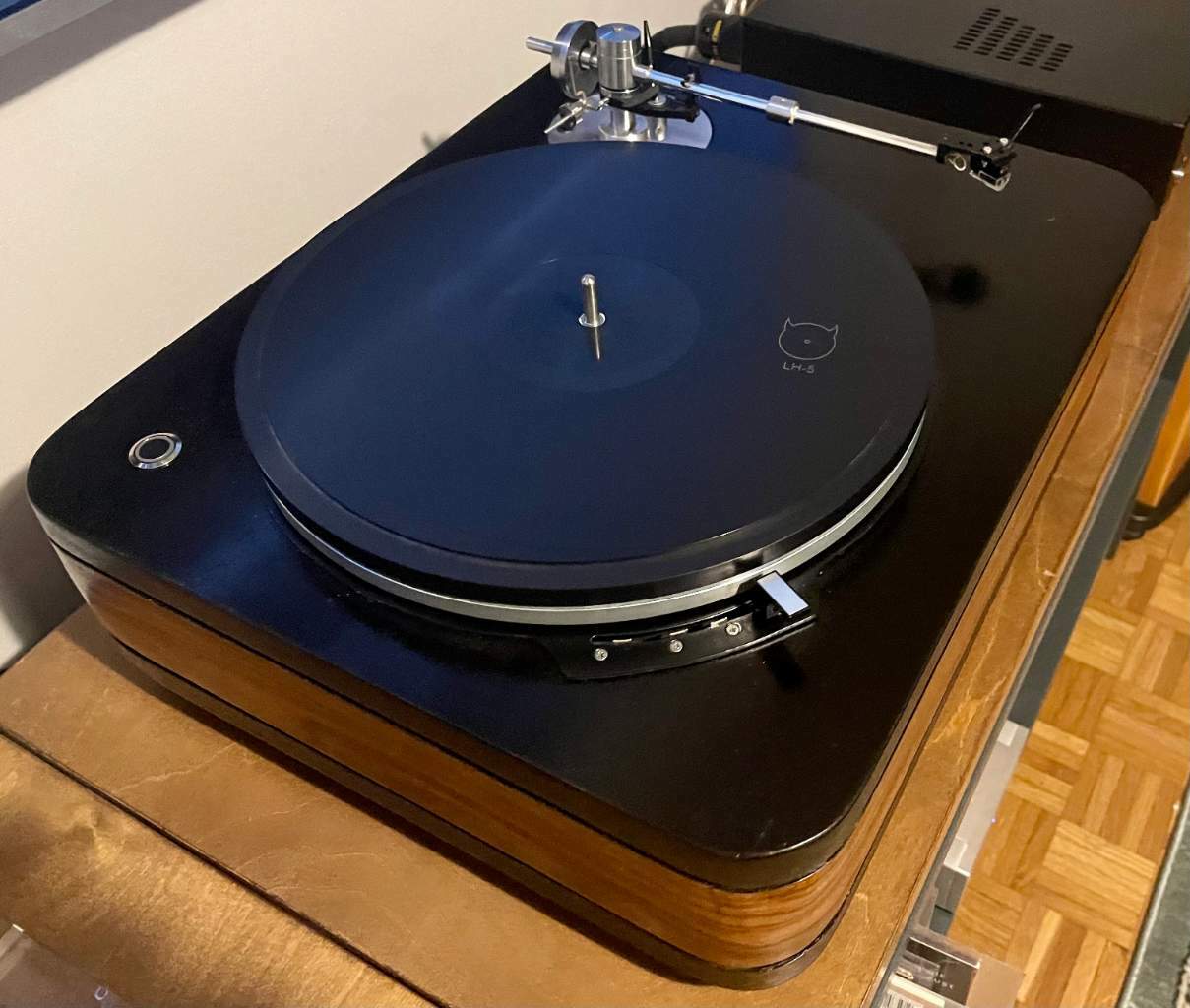

plinth art Inviato 9 Novembre 2022 Condividi Inviato 9 Novembre 2022 @Giorgio.I... se non altro hai scelto la macchina giusta.. 😁 se il braccio originale non ha gioco lascialo così.. lavora su un plinto che ti permetta di togliere le molle, pulisci e lubrifica il perno e al limite sostituisci la puleggia.. Link al commento https://melius.club/topic/756-mondo-lenco-vintage/page/54/#findComment-639427 Condividi su altri siti Altre opzioni di condivisione...
Membro_0026 Inviato 9 Novembre 2022 Condividi Inviato 9 Novembre 2022 @plinth art L'ho comprato in Germania da un venditore specializzato in Lenco e Dual. E' stato messo a punto con nuovi V block e lubrificazioni varie. Faceva un pò fatica a partire, ho accorciato la molla ed ora parte come un fulmine, super silenzioso. Link al commento https://melius.club/topic/756-mondo-lenco-vintage/page/54/#findComment-639442 Condividi su altri siti Altre opzioni di condivisione...
plinth art Inviato 9 Novembre 2022 Condividi Inviato 9 Novembre 2022 @Giorgio.I... Se le parti meccaniche stanno bene, mi Concentrerei su un plinto serio.. il suo originale non è un granchè 1 Link al commento https://melius.club/topic/756-mondo-lenco-vintage/page/54/#findComment-639450 Condividi su altri siti Altre opzioni di condivisione...
Rimini Inviato 9 Novembre 2022 Condividi Inviato 9 Novembre 2022 @Giorgio.I... Se sei soddisfatto non andrei a toccare il braccio, visto poi che hai una testina nuova. Come puoi leggere sopra, l'unico braccio che potresti montare, senza penare, è l'Ortofon AS212 che è pensato, vista la massa, per le MC, per cui dovresti mettere in preventivo anche la spesa di una nuova testina. Se non ricordo male, invece, lo Schiit Mani 2 può lavorare anche con le MC e non dovresti cambiarlo. La cosa più ragionevole è quella che consiglia @plinth art (cambiare il plinto), che ti permetterebbe di avere un miglioramento sia sul suono che sulla estetica. Il tutto è reversibile e ti permetterebbe di tornare facilmente alla configurazione originale di fabbrica. Se proprio vuoi 'strafare' 😄, puoi mettere il collarino metallico (o in fibra di carbonio) tra pozzetto del perno e telaio, che va ad irrigidire una zona sensibile del giradischi. 1 Link al commento https://melius.club/topic/756-mondo-lenco-vintage/page/54/#findComment-639485 Condividi su altri siti Altre opzioni di condivisione...

plinth art Inviato 9 Novembre 2022 Condividi Inviato 9 Novembre 2022 @Giorgio.I... certo che con macchine messe così è un peccato metterci le mani.. con un po’ di manualità prenderei una base nuda, la taglierei e farei un plinto per montare un braccio tipo rega.. userei alcune parti del secondo lenco e metterei da parte le parti non utilozzate.. ti diverti, spendi poco e ti toglieresti belle soddisfazioni 1 Link al commento https://melius.club/topic/756-mondo-lenco-vintage/page/54/#findComment-639759 Condividi su altri siti Altre opzioni di condivisione...
Rimini Inviato 10 Novembre 2022 Condividi Inviato 10 Novembre 2022 14 ore fa, Giorgio.I... ha scritto: capire cosa mi cambierebbe sostituendo il braccio. Cambia e pure molto! Ma serve un minimo di interesse alle modifiche, ancorché reversibili. Link al commento https://melius.club/topic/756-mondo-lenco-vintage/page/54/#findComment-640095 Condividi su altri siti Altre opzioni di condivisione...
