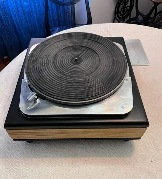

Ciao,
sul 75 braccio dritto, ho montato una Benz Wood.
Purtroppo, la dimensione in altezza della cartuccia è maggiore della AT 530EN precedente e l'interruttore On/Off, la va sfiorare.
Quindi mi chiedo se e possibile alzare di 4/5 mm il supporto braccio, oppure gli metto uno spessore di gomma nera andando così a perdere la possibilità di vincolarlo in modo sicuro.
Tra l'altro ho foderato con materiale adesivo bituminoso la parte interna della piastra.
Ringrazio per l'attenzione.
