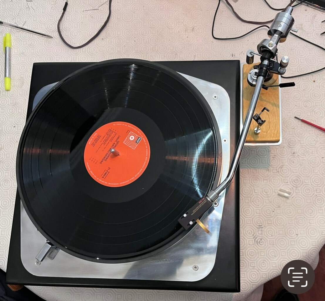

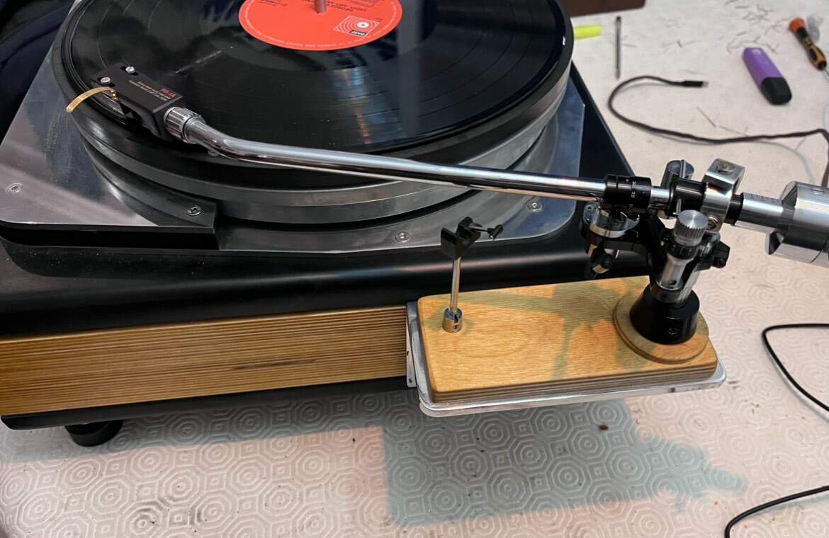

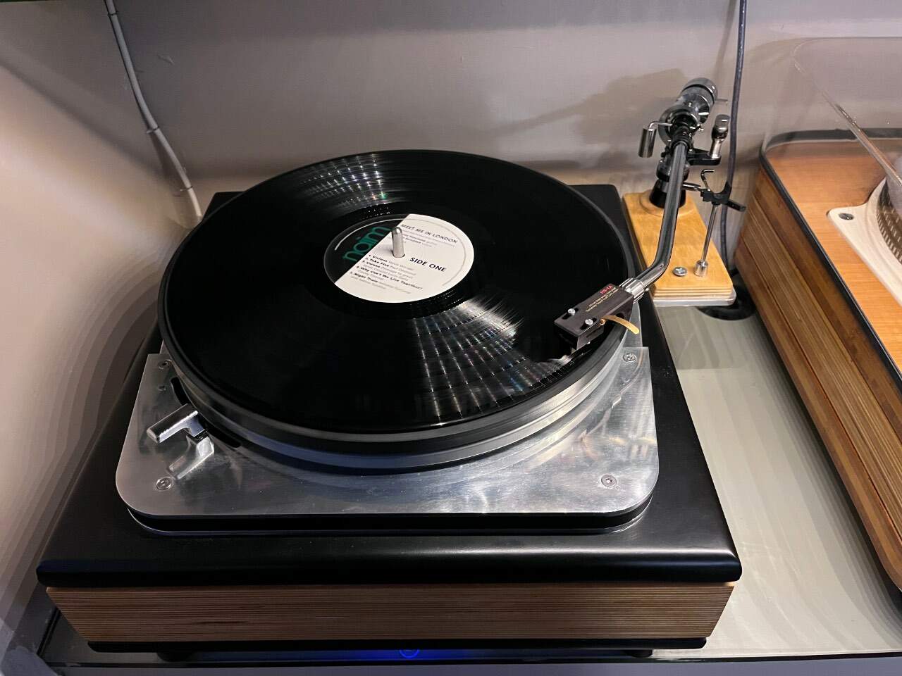

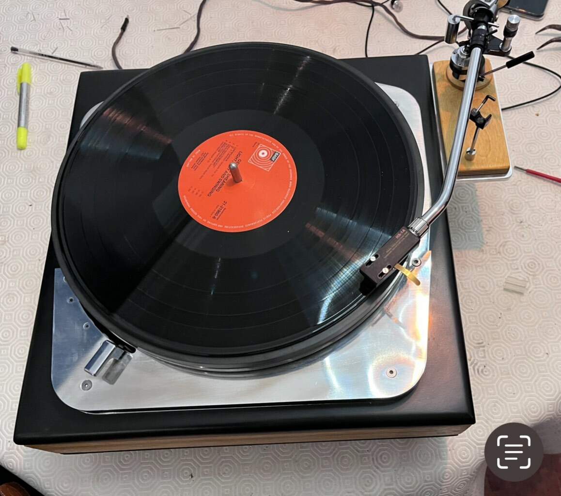

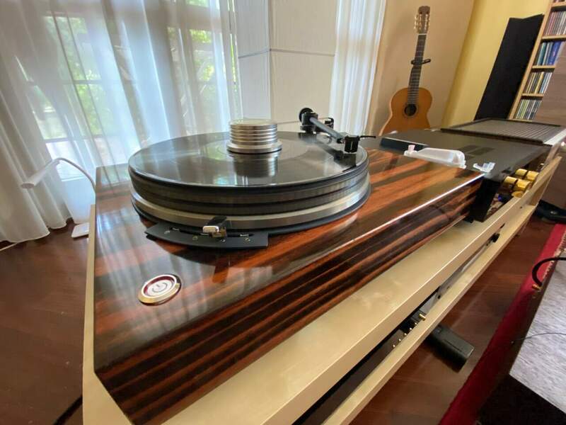

Berico Inviato 11 Maggio 2023 Condividi Inviato 11 Maggio 2023 ed eccolo finito e settato, devo dire sopra le mie previsioni 2 Link al commento https://melius.club/topic/756-mondo-lenco-vintage/page/65/#findComment-831691 Condividi su altri siti Altre opzioni di condivisione...
paolo75 Inviato 11 Maggio 2023 Condividi Inviato 11 Maggio 2023 @Berico bello puoi darci qualche info? vedo il pulsante per l'alimentazione ma non la levetta, la puleggia sta sempre a contatto con il piatto? o c'è il barbatrucco nella leva della commutazione delle velocità? Link al commento https://melius.club/topic/756-mondo-lenco-vintage/page/65/#findComment-831694 Condividi su altri siti Altre opzioni di condivisione...
Berico Inviato 11 Maggio 2023 Condividi Inviato 11 Maggio 2023 L'unica cosa che voglio condividere è la variazione di velocità, è vero che per i test l'ho stressato anche 5 ore, pero' bronzine nuove puleggia nuova un attimo l'ho fatto correre, ho notato che con il passare del tempo la velocità diminuisce e aumenta il calore, cosa normale, probabilmente dipende anche dal materiale gommoso della puleggia, oppure la stessa deve perdere un po' di lucido, volevo vostre esperienze, dopo 15 minuti l'ho settato a 33,50 circa dopo 3 ore era 33,20 vi risulta anche a voi, la prova l'ho fatto con l'app rpm , però con lo strobo ho visto che è abbastanza precisa... Link al commento https://melius.club/topic/756-mondo-lenco-vintage/page/65/#findComment-831698 Condividi su altri siti Altre opzioni di condivisione...
Berico Inviato 11 Maggio 2023 Condividi Inviato 11 Maggio 2023 56 minuti fa, paolo75 ha scritto: bello puoi darci qualche info? vedo il pulsante per l'alimentazione ma non la levetta, la puleggia sta sempre a contatto con il piatto? o c'è il barbatrucco nella leva della commutazione delle velocità? si messo pulsate alimentazione in alto a sinisttra, a me viene comodo li da anni di Gyrodec a @plinth art è venuto comodo per vicinanza all'alimentazione , e mi sembra il punto giusto, è piu' pulito, no la puleggia si stacca mentendolo a 16 giri, tramite modifica fatta sempre da Mauro , c'e' il barbatrucco . 1 Link al commento https://melius.club/topic/756-mondo-lenco-vintage/page/65/#findComment-831702 Condividi su altri siti Altre opzioni di condivisione...
Berico Inviato 11 Maggio 2023 Condividi Inviato 11 Maggio 2023 Sonicamente davvero impressionante. Velocità costante una spada, wow e flutter qui un po' alti di solito sono a 0,20 anche meno, ma ripeto ho settato il braccio ieri sera e devo farne di prove. C'e' solo il problema della variabile della velocità se è un problema, probilemente anche il mio gyro varia con le ore. edit wow e flutter qui sono nella mia norma sono sotto che sono un pò piu alti, piu' va più si stabilizza la velocità pero' dimuisce , devo settarla a 33.33 dopo un ora circa, in condizioni normali non lo uso più di due ore. Link al commento https://melius.club/topic/756-mondo-lenco-vintage/page/65/#findComment-831705 Condividi su altri siti Altre opzioni di condivisione...
Berico Inviato 11 Maggio 2023 Condividi Inviato 11 Maggio 2023 questa dopo 6 ore quasi poi l'ho spento e riacceso alle 22.30 circa e fatta misura di sopra. Link al commento https://melius.club/topic/756-mondo-lenco-vintage/page/65/#findComment-831720 Condividi su altri siti Altre opzioni di condivisione...
Berico Inviato 11 Maggio 2023 Condividi Inviato 11 Maggio 2023 Pero' ripeto è tutto nuovo, forse una settimana di uso normale ci vuole. Link al commento https://melius.club/topic/756-mondo-lenco-vintage/page/65/#findComment-831725 Condividi su altri siti Altre opzioni di condivisione...
