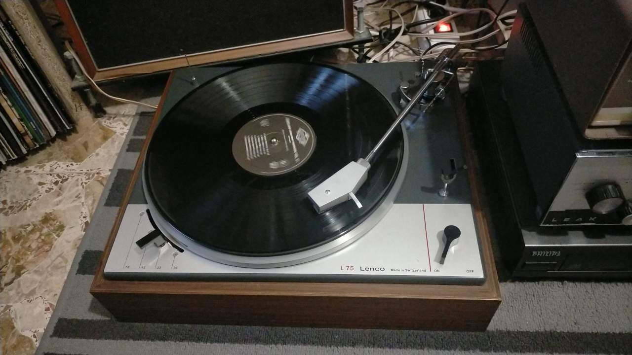

leosam Inviato 14 Maggio 2023 Condividi Inviato 14 Maggio 2023 @andpi65 Senz'altro prendero' quella allora L'ex proprietario mi ha detto di aver gia' cambiato la sfera del perno del piatto e di aver ricablato il braccio e il porta testina con cavetti in argento presi in Inghilterra.Gia' che mi rivolgero' ad Audiosilente il rinforzo del perno in carbonio e le boccole in bronzo possono portare delle vere migliorie? La base di lamiera e' buona cosa smorzarla con l'Stp, Dynamat o altro? Link al commento https://melius.club/topic/756-mondo-lenco-vintage/page/67/#findComment-835368 Condividi su altri siti Altre opzioni di condivisione...

leosam Inviato 16 Maggio 2023 Condividi Inviato 16 Maggio 2023 @plinth art Gia'!!!Devo dire che la Grado F3 non e' affatto male,soprattutto nei bassi ,ma ovviamente vorrei qualcosa di piu' raffinato.Sai dirmi la massa di questo braccio tanto per iniziare ad avere un'idea?Penso che dovro' andare con un taglio conico con questo braccio.Ho controllato con un calibro professionale e la distanza da perno braccio al perno del piatto e' di 197mm. mentre la lunghezza reale del braccio e' di 216,5 mm.Mentre il diamante e' montato ad una distanza di 53mm. dal punto in cui il porta testina e' avvitato completamente al braccio.La Nagaoka l'avevo fatta montare direttamente alla persona che mi aveva ricondizionato il Thorens,per cui non sono molto pratico!! Link al commento https://melius.club/topic/756-mondo-lenco-vintage/page/67/#findComment-836955 Condividi su altri siti Altre opzioni di condivisione...
Stel1963 Inviato 16 Maggio 2023 Condividi Inviato 16 Maggio 2023 @leosam il thorens è “rilassato”. Avuti in tutte le salse.., sempre usati qualche settimana per affetto e bellezza, e poi ritornato a gira più dinamici e “vivi” (e si, anche più estesi e veloci sui bassi). Ma un paio di 125 li tengo sempre sottomano… ognintanto li faccio girare, specialmemte il Long base con braccio da 12” Link al commento https://melius.club/topic/756-mondo-lenco-vintage/page/67/#findComment-837242 Condividi su altri siti Altre opzioni di condivisione...
Stel1963 Inviato 16 Maggio 2023 Condividi Inviato 16 Maggio 2023 @leosam il problema di quel braccio è ben altro che una semplice distanza errata (correggibile). È angolato sbagliato! Ma il problema è do semplice soluzione. Porta la testina tutta avanti su uno shell lungo e poi la allinei inclinandola verso l’interno di circa 4 gradi. Semplice no? Un braccio, dal punto di vista geometrico, è un semplice supporto a geometria variabile a meno che la testina non abbia una slitta o un punto di montaggio fisso (cosa rara). Dunque, geometricamente puoi usate shell lunghi o corti, e la testina non deve necessariamentebessere allineata allo shell se il braccio non ha una grometriabcorretta in partenza 2 Link al commento https://melius.club/topic/756-mondo-lenco-vintage/page/67/#findComment-837250 Condividi su altri siti Altre opzioni di condivisione...
