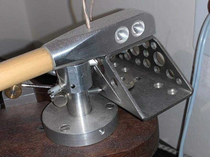

Il 21/12/2024 at 17:58, Adda ha scritto:
IMG_5283.thumb.jpg.a7e0464930033006bf131a9effd0af6b.jpgSalve Bazza,
il Supatrac ha solo un pivot in orizzontale quindi la forza di trascinamento della testina evita il possibile chattering. IL pivot poggia su una superficie piana. I fili ( io ho usato il dental floss ) sono due, escono da un foro max diametro 1 mm, e formano un virtuale triangolo. Sono regolabili da 2 piccole carrucole. Il pivot appoggia sulla superficie piana per via di un insieme di cose:
Differenza sulla asse verticale tra foro dove escono i due fili del triangolo
Contrappeso con baricentro basso
Inoltre puoi mettere un magnete sul pivot che attrae i box se di ferro. Questo ti aiuta con testine ad alta cedevolezza a basso VTF. Ti consiglio di guardare il tutto scaricando il manuale del Supatrac.
L anti scating va regolato in modo che diminuisce verso il centro.
Importantissimo  avere la punta del pivot e i 2 fori dei fili perfettamente sulla stessa linea orizzontale.
Su altri forum ci sono dei topic dedicati a questo braccio ben dettagliati. Attenzione che il pivot dovrebbe stare a livello del disco , se possibile molto molto meglio se sotto al piano del disco  di alcuni mm ( 5/10 ).
Foto del mio primo non ancora regolato bene.
Saluti
Salve,
A mio modesto parere il punto debole di questo braccio sono la piccola torsione dei 2 fili. Per migliorarlo sto implementando un piccolo cuscinetto che consente ai 2 fili di ruotare e quindi limitare la torsione con miglioramento dell antiskating e azimut.
