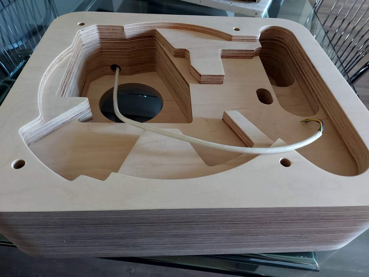

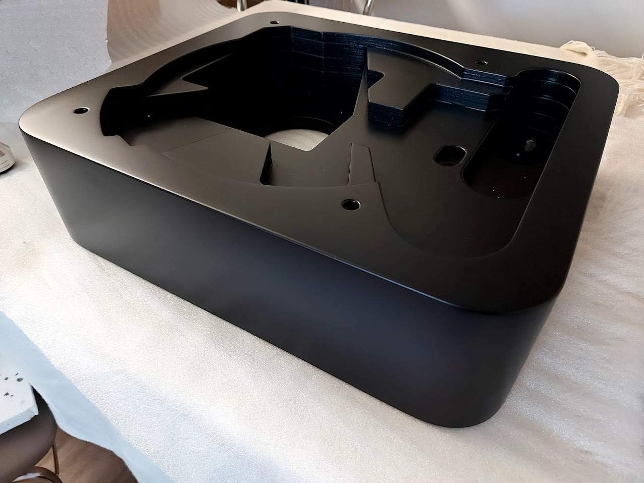

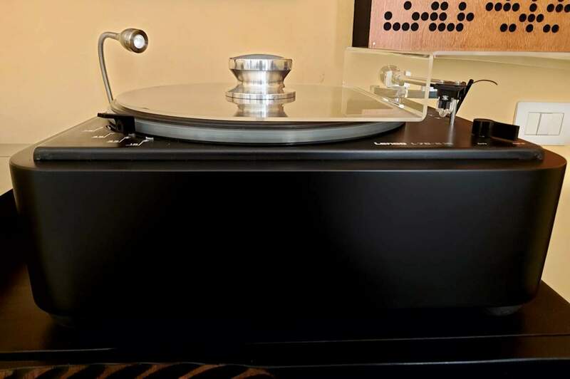

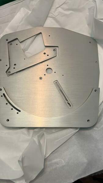

leosam Inviato 28 Ottobre 2023 Condividi Inviato 28 Ottobre 2023 @andpi65 Ho fatto un plinto nuovo con multistrato di betulla ,piastra in ergal da 5mm. al posto della base in lamiera mantenendo tutti i meccanismi originali,puleggia e kit perno Audiosilente che e' stato lappato,il motore,ora silenziosissimo,l'ho smontato completamente boccole in ottone nuove e ingrassaggio. I cavetti del braccio li ho collegati a due rca da pannello montate su una piastrina in ottone e ho inserito pure una iec nel plinto,e ho cambiato sia i cavi di segnale che d' alimentazione perché i vecchi erano malconci.Ho lucidato a specchio il piatto originale,per un mero fatto estetico, e per ora ho un mat in gomma preso su ebay,ma anche uno in sughero ed uno in pelle del vecchio proprietario del Lenco. Link al commento https://melius.club/topic/756-mondo-lenco-vintage/page/73/#findComment-999870 Condividi su altri siti Altre opzioni di condivisione...
