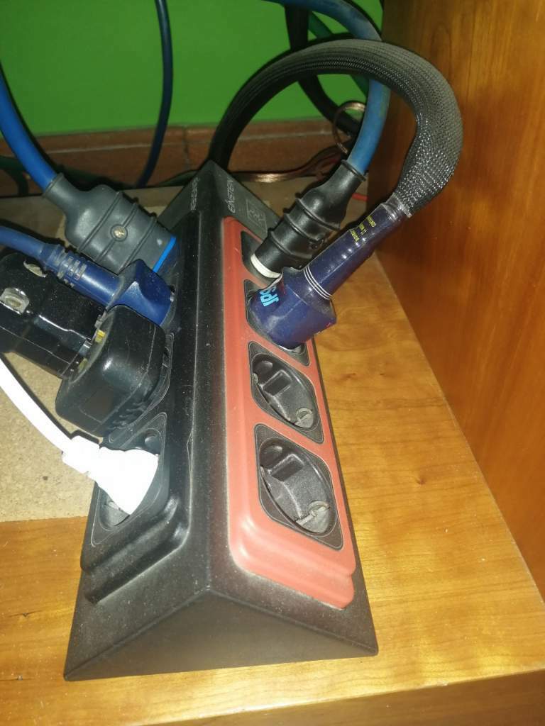

roop Inviato 29 Marzo 2022 Autore Condividi Inviato 29 Marzo 2022 7 ore fa, Fabio Cottatellucci ha scritto: Potrebbe, ma mica è detto che siccome è homemade sia necessariamente l'indiziato principale... Ieri sera ho smontato (sarebbe meglio dire divelto 😁) quello home made ma mi sembrava che i fili fossero saldamente serrati dalle rispettive viti. Devo controllare qualche altra caratteristica (specie se dovessi controllare pure gli altri)? Grazie Link al commento https://melius.club/topic/7565-ciabatta-multipresa-in-fumo/page/4/#findComment-415908 Condividi su altri siti Altre opzioni di condivisione...
nixie Inviato 29 Marzo 2022 Condividi Inviato 29 Marzo 2022 @Fabio Cottatellucci 7 ore fa, Fabio Cottatellucci ha scritto: Potrebbe Fabio mi meraviglio,come può il cavo di alimentazione se và in corto a bruciare il trasformatore,essendo a monte. Link al commento https://melius.club/topic/7565-ciabatta-multipresa-in-fumo/page/4/#findComment-415909 Condividi su altri siti Altre opzioni di condivisione...
Fabio Cottatellucci Inviato 29 Marzo 2022 Condividi Inviato 29 Marzo 2022 1 ora fa, nixie ha scritto: Fabio mi meraviglio,come può il cavo di alimentazione se và in corto a bruciare il trasformatore,essendo a monte. Se non ho capito male, il corto si sarebbe verificato sulla presa della ciabatta a ridosso del trasformatore; la corrente di corto potrebbe aver scaricato anche da quel lato. Link al commento https://melius.club/topic/7565-ciabatta-multipresa-in-fumo/page/4/#findComment-415928 Condividi su altri siti Altre opzioni di condivisione...
Fabio Cottatellucci Inviato 29 Marzo 2022 Condividi Inviato 29 Marzo 2022 1 ora fa, roop ha scritto: Devo controllare qualche altra caratteristica Soprattutto che non ci siano fili di rame in giro, fai attenzione specialmente alle calze. Controlla bene le IEC, spesso prendono delle torsioni forti se dietro l'impianto non c'è molto spazio. Dato che hai detto di averli già ricollegati tutti, non ti aggiungo di controllare prima col tester che non siano in corto. 1 Link al commento https://melius.club/topic/7565-ciabatta-multipresa-in-fumo/page/4/#findComment-415939 Condividi su altri siti Altre opzioni di condivisione...
roop Inviato 29 Marzo 2022 Autore Condividi Inviato 29 Marzo 2022 Forse sono riuscito a ricostruire l' accaduto e ditemi voi se può essere un' ipotesi plausibile. Semplicemente quando sono andato per togliere il cavo ethernet dal dac, situato a ridosso dell' interruttore I/O dello stesso, l' ho inavvertitamente premuto accendendolo e, secondo me, il passaggio di corrente ha fatto saltare il condensatore o il trasformatorino che erano difettosi o danneggiati dal trasporto. Mi sembra che una volta ricollegato tutto l' ambaradan, guarda caso, il dac fosse acceso senza premere l I/o sul retro. Ma non ne sono certo al 100% causa scarica...adrenalinica per paura di aver fottuto tutto.Cmq, per pura curiosità, la farò ispezionare da un tecnico visto che tanto ho anche un pre da controllare. @Fabio Cottatellucci @nixie @arcdb Link al commento https://melius.club/topic/7565-ciabatta-multipresa-in-fumo/page/4/#findComment-415942 Condividi su altri siti Altre opzioni di condivisione...
Fabio Cottatellucci Inviato 29 Marzo 2022 Condividi Inviato 29 Marzo 2022 12 minuti fa, roop ha scritto: secondo me, il passaggio di corrente ha fatto saltare il condensatore o il trasformatorino che erano difettosi o danneggiati dal trasporto Se erano difettosi, la causa finale del cedimento conta relativamente. Io manderei pure un paio di foto della ciabatta aperta alla Casa, giusto per capire se dentro è stata manomessa. Link al commento https://melius.club/topic/7565-ciabatta-multipresa-in-fumo/page/4/#findComment-415947 Condividi su altri siti Altre opzioni di condivisione...
nixie Inviato 29 Marzo 2022 Condividi Inviato 29 Marzo 2022 29 minuti fa, Fabio Cottatellucci ha scritto: Se erano difettosi, Giusto,si sarebbero fottuti anche se non vi era attaccato niente, appena dava alimentazione . Link al commento https://melius.club/topic/7565-ciabatta-multipresa-in-fumo/page/4/#findComment-415967 Condividi su altri siti Altre opzioni di condivisione...
arcdb Inviato 29 Marzo 2022 Condividi Inviato 29 Marzo 2022 @cactus_atomo Condensatori al tantalio in una multipresa non ci credo nemmeno se li vedo... 1 Link al commento https://melius.club/topic/7565-ciabatta-multipresa-in-fumo/page/4/#findComment-415980 Condividi su altri siti Altre opzioni di condivisione...
arcdb Inviato 29 Marzo 2022 Condividi Inviato 29 Marzo 2022 @roop Collegala senza utilizzatori e vedi cosa succede. È l'unico modo per vedere se va. Se non fuma prova a vedere se le prese danno tensione in uscita. Attento solo a non prendere la scossa... Link al commento https://melius.club/topic/7565-ciabatta-multipresa-in-fumo/page/4/#findComment-415983 Condividi su altri siti Altre opzioni di condivisione...
cactus_atomo Inviato 29 Marzo 2022 Condividi Inviato 29 Marzo 2022 @arcdbin una multipresa classica si, ma qui c'è anche un filtro Link al commento https://melius.club/topic/7565-ciabatta-multipresa-in-fumo/page/4/#findComment-416049 Condividi su altri siti Altre opzioni di condivisione...
arcdb Inviato 29 Marzo 2022 Condividi Inviato 29 Marzo 2022 @cactus_atomo Stesso discorso per me Link al commento https://melius.club/topic/7565-ciabatta-multipresa-in-fumo/page/4/#findComment-416089 Condividi su altri siti Altre opzioni di condivisione...
roop Inviato 29 Marzo 2022 Autore Condividi Inviato 29 Marzo 2022 In realtà della ciabatta m' interessa poco. Era solo per capire cos' è successo a livello elettrico. Poi la farò vedere ad un tecnico e al limite la userò senza filtro. Ma non mi va proprio di rischiare di prendere scosse. Sono pavido...😁 Link al commento https://melius.club/topic/7565-ciabatta-multipresa-in-fumo/page/4/#findComment-416126 Condividi su altri siti Altre opzioni di condivisione...
Fabio Cottatellucci Inviato 29 Marzo 2022 Condividi Inviato 29 Marzo 2022 26 minuti fa, roop ha scritto: Ma non mi va proprio di rischiare di prendere scosse. Sono pavido... L'eroismo elettrico non c'interessa 🙂 Link al commento https://melius.club/topic/7565-ciabatta-multipresa-in-fumo/page/4/#findComment-416155 Condividi su altri siti Altre opzioni di condivisione...
arcdb Inviato 29 Marzo 2022 Condividi Inviato 29 Marzo 2022 44 minuti fa, roop ha scritto: Ma non mi va proprio di rischiare di prendere scosse. Sono pavido... Ma stai sereno. La attacchi e al massimo scatta il magnetotermico...o va in fumo e trovi il guasto. Belle ciofeche queste inutili multiprese "filtrate"... Link al commento https://melius.club/topic/7565-ciabatta-multipresa-in-fumo/page/4/#findComment-416168 Condividi su altri siti Altre opzioni di condivisione...
Fabio Cottatellucci Inviato 29 Marzo 2022 Condividi Inviato 29 Marzo 2022 25 minuti fa, arcdb ha scritto: Belle ciofeche queste inutili multiprese "filtrate"... Io ho sempre sostenuto che dentro una multipresa una filtratura seria non ci entra. Però, nel caso specifico, ho anche il dubbio che ci abbia messo le mani qualcuno dopo la vendita... Link al commento https://melius.club/topic/7565-ciabatta-multipresa-in-fumo/page/4/#findComment-416195 Condividi su altri siti Altre opzioni di condivisione...
