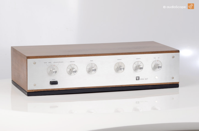

Massimiliano S. Inviato 29 Marzo 2022 Condividi Inviato 29 Marzo 2022 Una mia amica ha ritrovato in armadio due belle cosette: un giradischi Perpetuum Ebner PE 34, che conosco bene, in perfetto ordine ma col solito problema della puleggia pietrificata, e un piccolo ampli (6 + 6!) sempre della Perpetuum Ebner, il HSV 20T. Transistor al germanio. Pare che sia stato chiuso in armadio verso il 1990, ma lei lo aveva già riacceso una volta "per vedere se si accendeva la spia rossa" e non è esploso, sicché lo abbiamo collegato ad un lettore cd e... funziona. Ci ha messo un paio di minuti per svegliarsi, ora sembra ben avviato e non ha neppure i potenziometri che grattano. Ma andando vicino agli altoparlanti si sente un brutto crepitio di basso livello che modula i suoni più deboli, una specie di artefatti della compressione degli mp3 troppo compressi. A volume alto e lontano dagli altoparlanti si nota poco (ok, io lo noto anche così ma non è evidentissimo). Avete idea di cosa possa essere? Io sospetto che gli elettrolitici siano tutti fuori specifiche alla stragrande, ma non so se si possa attribuire a quello. L'ampli è questo, molto bello - foto da internet. Link al commento https://melius.club/topic/7590-distorsionecrepitio-su-vecchio-ampli-riacceso-dopo-decenni/ Condividi su altri siti Altre opzioni di condivisione...
Massimiliano S. Inviato 29 Marzo 2022 Autore Condividi Inviato 29 Marzo 2022 Aggiorno: ha continuato ad ascoltarlo per conto suo. Dice che il pianoforte "fa schifo" e che i transistor finali esterni sono freddi dopo diverse ore. Io aggiungo che la qualità del suono mi ha stupito, certi transienti secchi ed energici che proprio non mi aspettavo ma con la morbidezza dei nonnetti al germanio. Due minicasse con monovia Philips, ho intravisto i magneti ed erano Alnico al 100%. Sto pensando che forse crepitio e distorsione mi puzza un po' di transistor, però un po' strano che l'effetto speciale sia presente allo stesso modo sui due canali. Mah? Link al commento https://melius.club/topic/7590-distorsionecrepitio-su-vecchio-ampli-riacceso-dopo-decenni/#findComment-416604 Condividi su altri siti Altre opzioni di condivisione...
oscilloscopio Inviato 29 Marzo 2022 Condividi Inviato 29 Marzo 2022 @Massimiliano S. Se parli di crepitio anche io sarei orientato a pensare a transistor piuttosto che condensatori. 1 Link al commento https://melius.club/topic/7590-distorsionecrepitio-su-vecchio-ampli-riacceso-dopo-decenni/#findComment-416630 Condividi su altri siti Altre opzioni di condivisione...
Massimiliano S. Inviato 29 Marzo 2022 Autore Condividi Inviato 29 Marzo 2022 @oscilloscopio una specie di strascico crepitante, non so come definirlo, una sorta di fruscio estremamente fastidioso che si mantiene a livello basso. Sarà qualcuno di quei vecchietti al germanio che non ce la fa più. Ma ha un nome questo difetto? Una scarica di qualche tipo? Link al commento https://melius.club/topic/7590-distorsionecrepitio-su-vecchio-ampli-riacceso-dopo-decenni/#findComment-416633 Condividi su altri siti Altre opzioni di condivisione...
oscilloscopio Inviato 29 Marzo 2022 Condividi Inviato 29 Marzo 2022 @Massimiliano S. Potrebbe essere una giunzione che stà "mollando" ma senza strumenti è difficile valutare (potrebbe anche solo trattarsi di una saldatura fredda). Se è fermo da tanto dovreste inizialmente farlo lavorare un po' di tempo per far rigenerare tutti i circuiti, a quel punto se il problema persiste dovrebbe guardarci un tecnico con competenze e strumentazione necessaria. 1 Link al commento https://melius.club/topic/7590-distorsionecrepitio-su-vecchio-ampli-riacceso-dopo-decenni/#findComment-416636 Condividi su altri siti Altre opzioni di condivisione...
