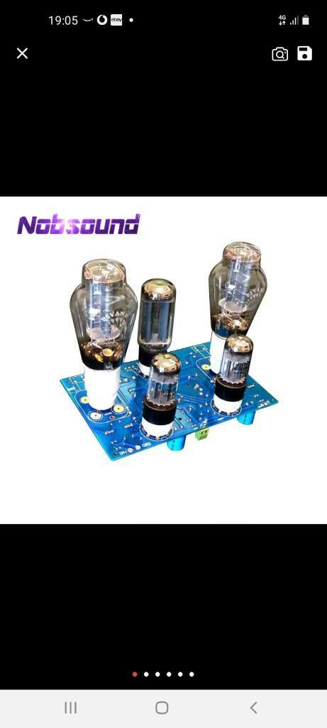

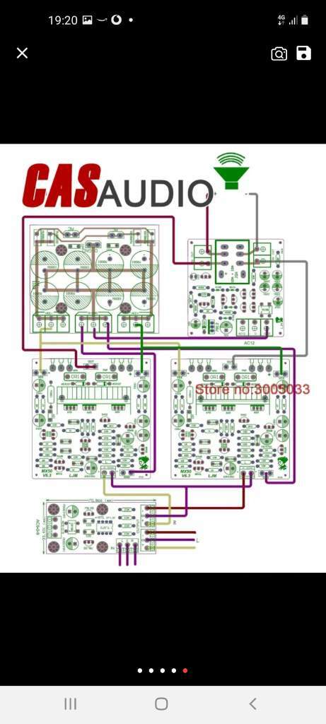

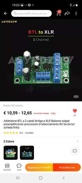

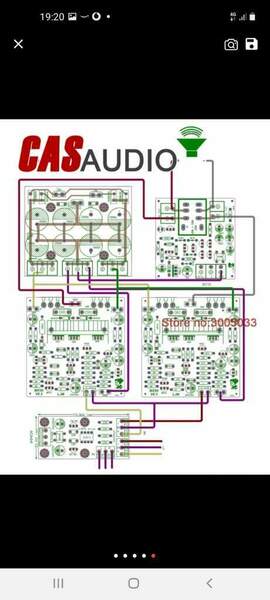

Niente spese folli . È un progetto possibilmente in economia. I moduli non costano eccessivamente. Poi ovviamente ci sono le valvole e i trafo ma vado per gradi. Utilizzando quel circuito per il btl dovrei ottenere dal modulo stereo 9w + 9w un canale mono da 18w. Lo so che per molti è una aberrazione,ma vorrei provare a realizzarlo per curiosità.

Riguardo al push pull menzionato da Waige: è possibile ottenerlo da questo tipo di modulo? È una cosa semplice? Consisterebbe nel far funzionare una valvola in spinta e l'altra in controspinta? Quindi un modulo si occuperebbe sempre di un canale?
Avrò fatto rizzare i capelli in testa a qualcuno,lo so...

Ne avevamo già discusso. Ti ricordo che con quel giochino inutile e un poco onanista, ti servono 4 trasformatori di uscita due trasformatori di alimentazione e 2 induttori. Spendi tanto o poco. dipende dalla tua propensione alla spesa ma, soprattutto, spendi male, molto male i tuoi soldi.
Se ti realizzi un vero push-pull di 300B, spendi sicuramente meglio i tuoi soldi e, soprattutto avrai in casa qualcosa che potrai usare per ascoltare la musica.
L'entità della spesa dipenderà dai ferri e dei tubi impiegati ma, partendo anche da cose abbastanza economiche ( esempio i ferri Toroidy come questo o Lundahl ) avrai sicuramente qualcosa di più decente.
