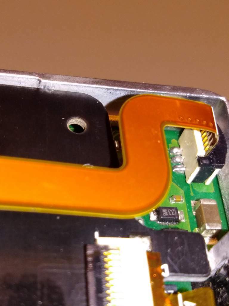

Moderatori BEST-GROOVE Inviato 2 Aprile 2022 Moderatori Condividi Inviato 2 Aprile 2022 Sono in procinto di saldare alcuni componenti in smd, ma ovviamente tenerli fissati sul posto è un problema, ho provato con una micropunta di silicone neutro e funziona ma attendere quasi una giornata affinché si consolidi prima di effettuare la saldatura diventa snervante. Esiste qualche pasta o collante evitando nel modo più assoluto la famiglia dei cianoacrilici adatto ai c.s. che faccia presa quasi subito in modo da velocizzare i tempi di attesa? In qualche c.s. per fissare dei componenti abbastanza grossi tipo connettori affinché non vibrino ho visto applicato attorno un collante bianco abbastanza solido ma asportabile con un po' di pazienza con del diluente nitro, si sa a che famiglia di prodotti appartiene? Link al commento https://melius.club/topic/7656-come-fissare-componentistica-smd-prima-della-saldatura/ Condividi su altri siti Altre opzioni di condivisione...

Moderatori BEST-GROOVE Inviato 2 Aprile 2022 Autore Moderatori Condividi Inviato 2 Aprile 2022 ho fatto ma seguendo il mio istinto....una punta di silicone neutro per fissare il morsetto di alimentazione traballante, un paio d'ore di attesa e poi via di saldatura senza impazzire a trovar sistemi empirici per tenerlo fissato alla pcb ma ad ogni modo cercherò del collante elastico per eventuali saldature future.....grazie a tutti comunque. Link al commento https://melius.club/topic/7656-come-fissare-componentistica-smd-prima-della-saldatura/#findComment-420650 Condividi su altri siti Altre opzioni di condivisione...

nixie Inviato 2 Aprile 2022 Condividi Inviato 2 Aprile 2022 @BEST-GROOVE La saldatura che hai fatto,se era questo, avevi fatto tutto un blocco,non serve tutto quello stagno con gli SMD Link al commento https://melius.club/topic/7656-come-fissare-componentistica-smd-prima-della-saldatura/#findComment-420665 Condividi su altri siti Altre opzioni di condivisione...
Moderatori BEST-GROOVE Inviato 2 Aprile 2022 Autore Moderatori Condividi Inviato 2 Aprile 2022 @nixie ahha ok...ma per sicurezza ho voluto abbondare...quel tipo di connettori nel sollevare la linguetta per innestare il flat 10 volte su 10 restano sempre in mano. Le saldature originali in quel connettore nemmeno hanno visto mai lo stagno. Link al commento https://melius.club/topic/7656-come-fissare-componentistica-smd-prima-della-saldatura/#findComment-420667 Condividi su altri siti Altre opzioni di condivisione...
nixie Inviato 2 Aprile 2022 Condividi Inviato 2 Aprile 2022 @BEST-GROOVE Vedi,le saldature non servono (specialmente sugli SMD)come supporto meccanico, servono per per i collegamenti elettrici,quel connettore se fosse serio dovrebbe avere almeno due pin che lo bloccano al CS,al limite dovresti mettere della colla a caldo intorno al connettore dove non ci sono le saldature Link al commento https://melius.club/topic/7656-come-fissare-componentistica-smd-prima-della-saldatura/#findComment-420678 Condividi su altri siti Altre opzioni di condivisione...
Moderatori BEST-GROOVE Inviato 2 Aprile 2022 Autore Moderatori Condividi Inviato 2 Aprile 2022 @nixie 1 ora fa, nixie ha scritto: limite dovresti mettere della colla a caldo intorno al connettore dove non ci sono le saldature ho usato un paio di punti di silicone come ho più volte affermato sotto al connettore, ormai si tratta di uno standard che ho consolidato su connettori e pcb identici tutti e sempre con lo stesso problema ossia che rimangono in mano dopo un paio di azionamenti....saldature strong più un filino di silicone sotto il connettore e non si stacca facilmente. Link al commento https://melius.club/topic/7656-come-fissare-componentistica-smd-prima-della-saldatura/#findComment-420721 Condividi su altri siti Altre opzioni di condivisione...
