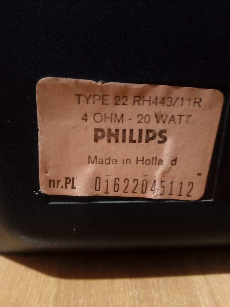

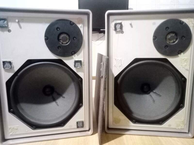

Va beh....sto sempre a raccatar ciarpame, ma queste le ho viste ad un mercatino per una cicca di tabacco, sono diffusori del 1975 che costavano nuove circa 150 marchi, i dati di targa non sono male, il case è in plastica ed anche se è esteticamente gradevole risulta abbastanza triste, ma i driver sono di buona qualità montano infatti il woofer AD8061/w4 ed il tweeter AD0140T4, devo ancora collegarle all'impianto ma se quel case di plastica non rovina tutto, mi aspetto un risultato interessante.

Il tweeter è un filino tanto esuberante, la gamma media e le voci sono belle, il basso un po' leggero ma bello veloce.

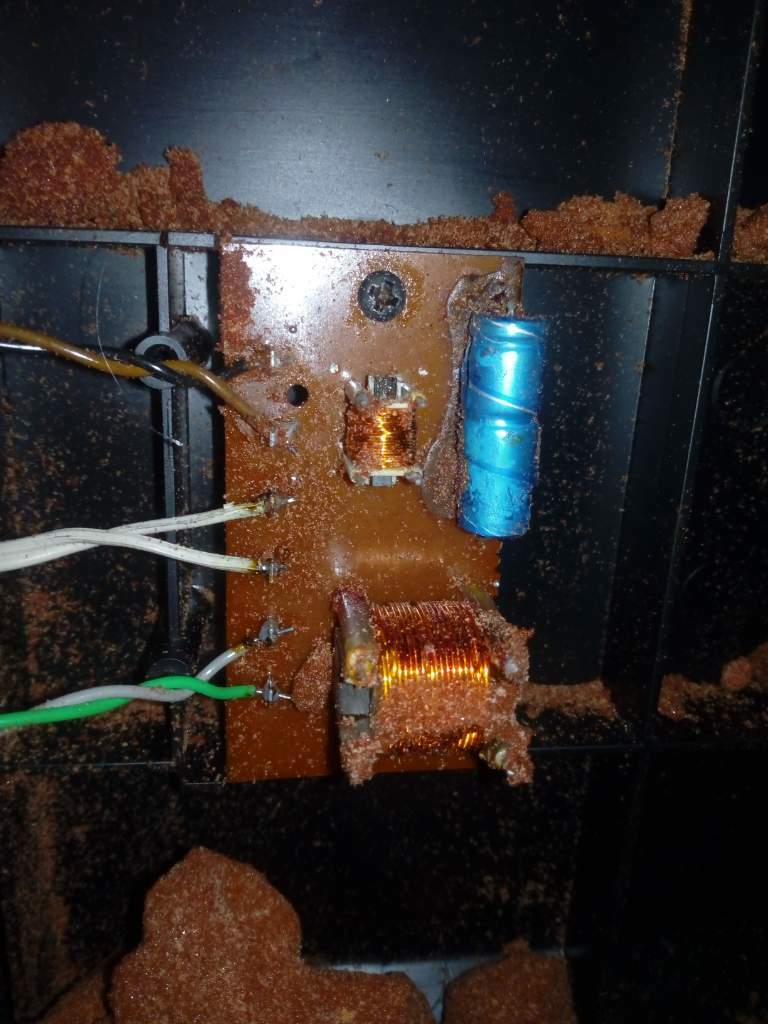

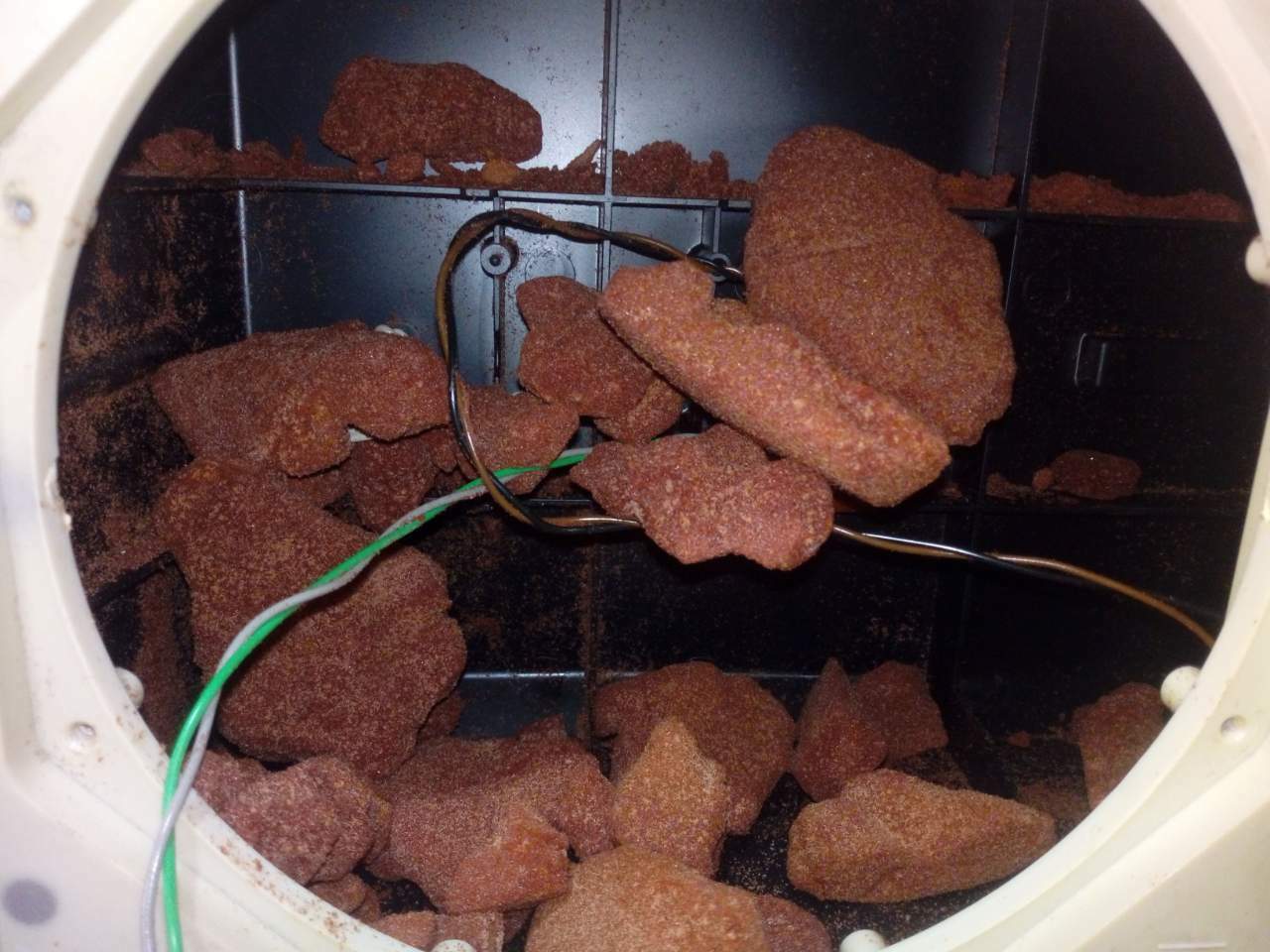

Quando le apri controlla la schiuma che fa da fonoassorbente, sulle mie era ridotta a segatura.
Le bobine sul crossover sono lillipuziane 🤣

Si, ho le 22RH423 che hai ascoltato a casa mia e proprio per come suonano quelle mi sono azzardato a prendere queste..:classic_wink:
@Bazza Grazie Stefano, smonterò i woofer per dare un'occhiata, guarderò anche i condensatori di filtro non vorrei avessero valori a capocchia...

Effettivamente il fonoassorbente era disintegrato...

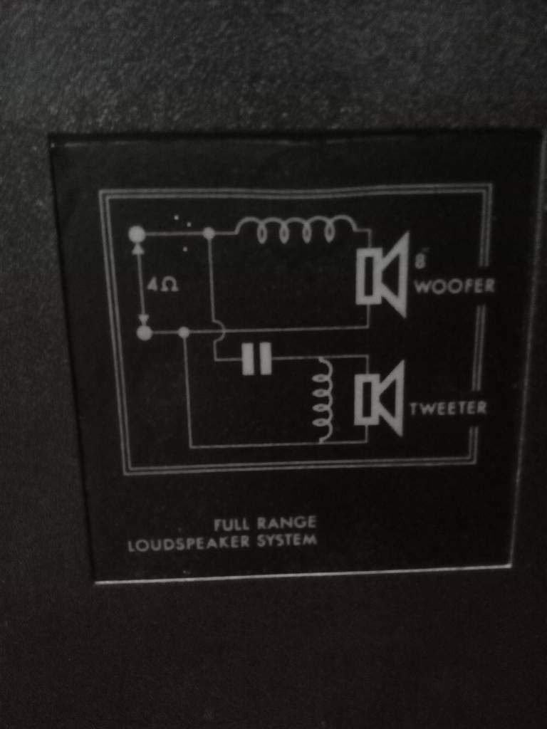

Confermo gli 8 uF del crossover

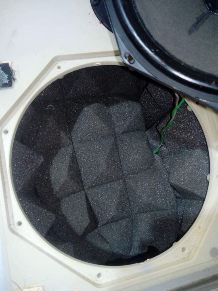

Adesso ho intanto sostituito il fonoassorbente, poi ordinerò i condensatori...
IMG_20220403_154639.thumb.jpg.7716b0c8158e03ac1ffbd6f85170a72a.jpg@paolosances esteticamente sono in ordine non è necessario ritoccarle 😉

@Bazza @cri le casse non sono male, non scendono molto ma il medio-basso ed i medi sono buoni, il tweeter  è ottimo, preciso e pulito adesso sto ascoltando i Genesis, con un aiuto dei toni sui bassi non vibra lo stomaco ma il risultato non è per nulla disprezzabile.
