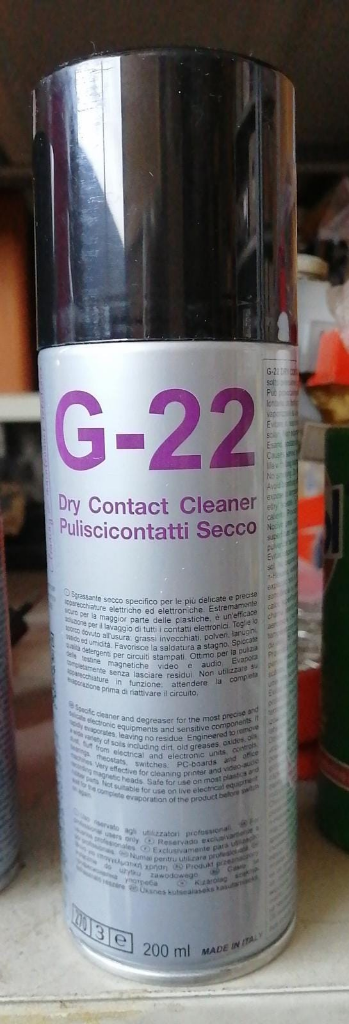

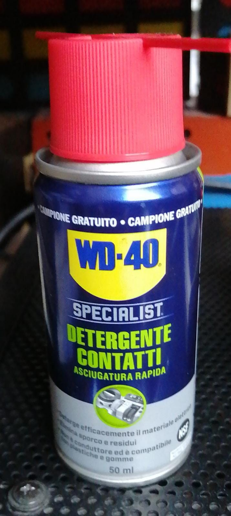

Comunque una bella pulizia è propedeutica.
https://melius.club/topic/7694-dopo-tempo-di-inattivit%C3%A0-si-sente-un-solo-canale/#findComment-423268
54 minuti fa, Fran78 ha scritto:
dimenticavo, mi consigli di spruzzarlo solo esternamente oppure anche internamente/dentro gli interruttori ed rca ?
si potrebbe danneggiare lo stampato
Spruzzalo dentro i potenziometri e i commutatori ed eventuali tasti. Non danneggi nulla sono prodotti fatti apposta, chiaramente spina staccata e una volta spruzzato fai fare un po' di ginnastica ai potenziometri ruotandoli un paio di volte. Aspetta qualche minuto prima di dare corrente in modo che il prodotto sia evaporato.

e per i connettori rca ? è un finale
