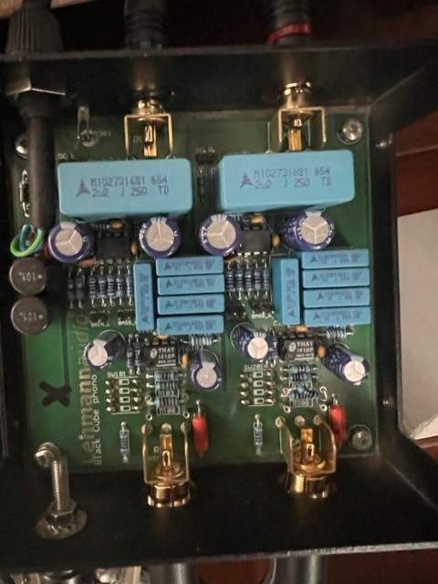

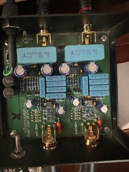

@morettoaudio la tua testina esce a 0.20 per cui ti serve a guadagno massimo e 100 ohm quarta figura.
All'interno dovresti trovare dei jumpers , dei connettori rossi, uno su canale destro uno su canale sinistro, se li rimuovi ha i guadagno massimo che ti serve per una testina da 0.20,
puoi mettere anche delle foto se vuoi.  sarebbe meglio, per capire che modello hai...
https://melius.club/topic/7756-lehmann-black-cube-se/#findComment-426155
Non ci sono, poco male, a te per questa testina non servono…

mi sa che i ponticelli sul gain non ci sono (e neanche me li hanno inviati=

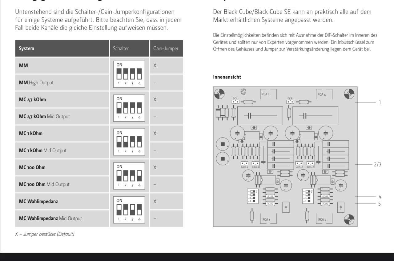

Senza ponticelli sul gain NON hai il guadagno massimo. Come si legge nel manuale del BC SE a pag.120 i ponticelli, che consentono un incremento di +10dB nell'amplificazione, sono attivati alla consegna, quindi inseriti di default.
Rimuoverli, di conseguenza, significa attenuare l'uscita di 10dB, non consentendo alle testine MC a bassa uscita (diciamo minore di 0,40mV) di avere il giusto guadagno.

Ragazzi! Miracolo! Ho ponticellato i gain con del filo cortissimo e fastons! Il prefono si è completamente trasformato! Ora moooolto meglio del marantz! Preciso, dinamico, spaziale, aperto! Non capisco come con il solo guadagno possa cambiare così drasticamente. Forse era il mio marantz che soffriva, non mi è chiaro. Stracontento. @mchiorriil BC SE non è proprio un pre entry level anche se ce ci sarà sicuramente di meglio. Per ora me lo godo. Domani faccio un altro po’ di confronti per compiacermi un po’ e poi ricablo come dio comanda
