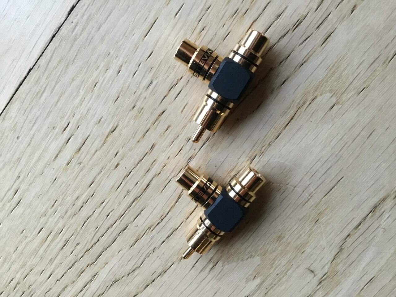

Se volessi collegare due bracci/testine mm su un unico ingresso phono mm per poterli alternare senza dover sempre attaccare e staccare i cavi, potrei utilizzare un duplicatore tipo quello in foto? Ci sono controindicazioni? Si possono fare danni? Le testine vedrebbero dei carichi imprevisti?
Capisco che uno scatolino switch sarebbe meglio ma ingombrerebbe un po’ e richiederebbe una coppia di cavi in più.
E se fossero due testine MC su un unico ingresso MC? Meglio o peggio?

@luigi61 beh, un duplicatore come quello in foto non va bene, poiché metterebbe le due testine in parallelo, con ovvi problemi di impedenza, ritorni e interferenze...meglio un selettore a due ingressi e una uscita...la b-tech faceva qualcosa del genere, oggi la dynavox ha degli ottimi selettori...

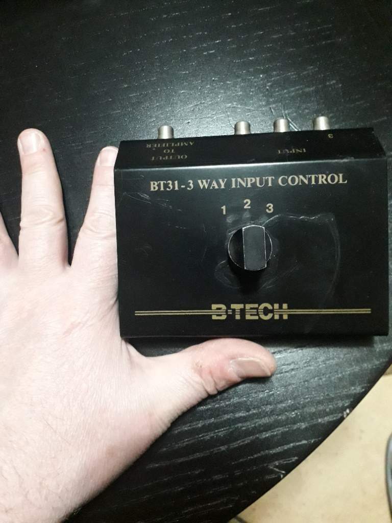

Capisco che sia più ingombrante di uno spinotto duplicatore, ma per due testine e un ingresso occorre un selettore...nella tua classe di impianto poi?
Questo è il mio, lo uso in modo inverso,  una testina per due preamplificatori...la mia mano come riferimento dimensionale...

Immaginavo fosse assolutamente sconsigliabile, sopratutto per le testine MC.
Forse la cosa migliore sarebbe farmi aggiungere un altro ingresso al pre phono.
A mio modesto parere è così, ma eviterei anche per le MM.

il rapporto impedenza interna delle bobine e impedenza di funzionamento (quella del pre) e' enorme e questo vale sia per le MM che per le MC
se collego una testina in parallelo (attenzione una testina cn tutto il suo bel cablaggio) il conti non possono tornare
Impedenza di carico bassissima, componenti induttive e capacitive completamente stravolti
Mi aspetterei segnali bassi e strane risonanze

Evitare selettori è la cosa migliore, certo, ma se non se ne può fare a meno un componente con contatti dorati e ben schermato non dovrebbe degradare le prestazioni...poi conviene sempre provare, il costo è irrisorio...
Io con il mio b-tech inserito (ed è molto economico), non avverto nessun cambiamento...
In fondo è lo stesso selettore presente nei preamplificatori "meccanici"...
Dovrebbero esistere anche prodotti più sofisticati con selettore elettronico a relè,  ma preferisco quelli passivi per via della semplicità e assenza di componenti elettroniche.
