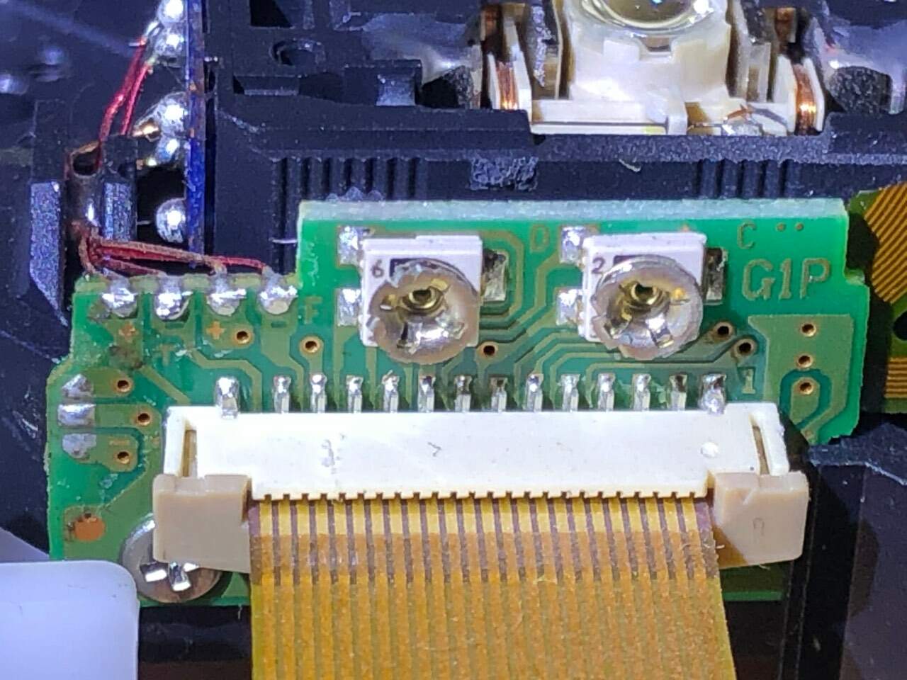

leggo, mi documento presso un amico e vado a tarare le viti responsabili della lettura del laser e ripristino L apparecchio.

Ho fatto una foto ingrandita e usato dei riferimenti x riportare tutto come in origine.
poi ho spostato il primo trimmer di poco ad apparecchio spento. Verificato il cambiamento accendendo e ripetendo L operazione più volte trovando la soluzione. Vi posto un immagine da me usata dove è evidente come trovare i riferimenti sopra descritti. Guarda i numeri e la posizione ove inserire il cacciavite

I trimmer sono resistenze variabili come i potenziometri sui pannelli , possono soffrire di ossidazioni e mancanza di conducibilità elettrica.
se un apparecchio lo lasci inutilizzato x lunghi periodi potrebbe soffrire maggiormente di tali problemi, l esaurimento dei laser sono poco probabili ,nelle automobili vi sono dispositivi attivi da 30 anni e super sfruttati impolverati e soggetti a caldo freddo e vibrazioni . Mai visto uno di questi guasti.

@Suonatore si esattamente, i primi 3 non hanno sortito risultati. Il trimmer di sinistra era il responsabile e a mio parere ho necessitava di una micro regolazione o piuttosto di essere smosso un pó.
infatti la loro posizione è per lo più uguale a prima.
