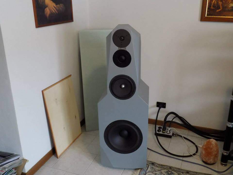

jjhk Inviato 14 Aprile 2022 Condividi Inviato 14 Aprile 2022 Ciao a tutti, finalmente sto ristrutturando casa e posso riservare una stanza da 4,6 x 7 x 2,75 metri circa per la riproduzione musicale. Dato che sto finendo di assemblare dopo molto tempo l'amplificatore "il nostro", pensavo anche di costruire dei nuovi diffusori da pavimento da posizionare credo meglio sul lato lungo. Ipotizzavo un 4 vie compresi sub, con ancora il dubbio se tenere i sub nello stesso corpo del resto del diffusore. Volevo utilizzare il tweeter della Scan Speak ellipticor perchè ascoltato da un "amico" mi aveva lasciato abbastanza impressionato, per i restanti driver non so cosa sia uscito di valido nell'ultimo periodo anche in casa seas e audiotechnology. Per il resto ascolto principalmente progressive rock e musica classica, diciamo 60/40. grazie Link al commento https://melius.club/topic/7848-progettazione-nuovi-diffusori/ Condividi su altri siti Altre opzioni di condivisione...
Dufay Inviato 14 Aprile 2022 Condividi Inviato 14 Aprile 2022 Il sub o meglio i sub sarebbe bene farli separati amplificati e processati per bene. Ottimo l'ellipticor ma va filtrato bene e deve avere degni compagni... Link al commento https://melius.club/topic/7848-progettazione-nuovi-diffusori/#findComment-431476 Condividi su altri siti Altre opzioni di condivisione...
jjhk Inviato 14 Aprile 2022 Autore Condividi Inviato 14 Aprile 2022 @Dufay suggerimenti per i degni compagni? non mi sono prefissato un budget, ovviamente però non voglio esagerare. Link al commento https://melius.club/topic/7848-progettazione-nuovi-diffusori/#findComment-431490 Condividi su altri siti Altre opzioni di condivisione...
Dufay Inviato 14 Aprile 2022 Condividi Inviato 14 Aprile 2022 Mid audiotechnology come ho usato io direi abbinamento perfetto. Ma potrebbero andare bene anche i Seas excel con cono di magnesio o gli Scan illuminayor o anche altri di alto livello. Ho provato ultimamente dei morel con cono di carbonio rohacell ottimi. La scelta è abbastanza ampia. Dipende poi anche da quale woofer si vuole usare dall'incrocio basso eccetera Imperativo è usare bene il tweeter che ha dispersione limitata. Insomma va equalizzato. Link al commento https://melius.club/topic/7848-progettazione-nuovi-diffusori/#findComment-431495 Condividi su altri siti Altre opzioni di condivisione...
jjhk Inviato 14 Aprile 2022 Autore Condividi Inviato 14 Aprile 2022 @Dufay per quanto riguarda il woofer pensavo o audiotechnology o guardando al pro i faital che dici? Link al commento https://melius.club/topic/7848-progettazione-nuovi-diffusori/#findComment-431502 Condividi su altri siti Altre opzioni di condivisione...
Dufay Inviato 14 Aprile 2022 Condividi Inviato 14 Aprile 2022 Ottima scelta gli audiotechnology ne ho appena fatti comprare 4 da 23 cm ma se devi fare solo i medio bassi e non i bassi profondi Faital è perfetto Link al commento https://melius.club/topic/7848-progettazione-nuovi-diffusori/#findComment-431512 Condividi su altri siti Altre opzioni di condivisione...
Coltr@ne Inviato 14 Aprile 2022 Condividi Inviato 14 Aprile 2022 Dufay, i mid woofer ellipticor li hai sentiti/provati? Ed il wooferone da 38 da una cocuzza e mezza? Link al commento https://melius.club/topic/7848-progettazione-nuovi-diffusori/#findComment-431515 Condividi su altri siti Altre opzioni di condivisione...
jjhk Inviato 14 Aprile 2022 Autore Condividi Inviato 14 Aprile 2022 @Dufay ottimo e per il sub? sono ingorantissimo in campo sub pensavo al eminence lab 12/15 Link al commento https://melius.club/topic/7848-progettazione-nuovi-diffusori/#findComment-431517 Condividi su altri siti Altre opzioni di condivisione...
Dufay Inviato 14 Aprile 2022 Condividi Inviato 14 Aprile 2022 Se hai spazio e puoi fare mobile grandi meglio un altoparlante pro non tipo gommone. Sempre faital magari . Insomma in pratica ti sto consigliando quello che ho io... Link al commento https://melius.club/topic/7848-progettazione-nuovi-diffusori/#findComment-431522 Condividi su altri siti Altre opzioni di condivisione...
jjhk Inviato 14 Aprile 2022 Autore Condividi Inviato 14 Aprile 2022 @Dufay grazie mille, per il tweeter ellipticor ho visto che è uscito uno nuovo meno efficiente... e da preferire questa variante? Link al commento https://melius.club/topic/7848-progettazione-nuovi-diffusori/#findComment-431527 Condividi su altri siti Altre opzioni di condivisione...
jjhk Inviato 14 Aprile 2022 Autore Condividi Inviato 14 Aprile 2022 @Dufay 27 minuti fa, Dufay ha scritto: Insomma in pratica ti sto consigliando quello che ho io... tu cosa usi? se posso... Link al commento https://melius.club/topic/7848-progettazione-nuovi-diffusori/#findComment-431562 Condividi su altri siti Altre opzioni di condivisione...
Dufay Inviato 14 Aprile 2022 Condividi Inviato 14 Aprile 2022 Un sacco di roba... 4 sub a tromba con 15 pollici faita e 18 precision device piu 2 woofer da 12 pollici faital in reflex per canale per la parte bassa Link al commento https://melius.club/topic/7848-progettazione-nuovi-diffusori/#findComment-431572 Condividi su altri siti Altre opzioni di condivisione...
jjhk Inviato 14 Aprile 2022 Autore Condividi Inviato 14 Aprile 2022 @Dufay quindi praticamente mi stai dicendo due woofer faital in reflex un mid audiotechnology in cassa chiusa, tweeter ellipticor e sub faital? Link al commento https://melius.club/topic/7848-progettazione-nuovi-diffusori/#findComment-431592 Condividi su altri siti Altre opzioni di condivisione...
Dufay Inviato 14 Aprile 2022 Condividi Inviato 14 Aprile 2022 Se vuoi più sensibilità ci vogliono due mid in parallelo. Alla fine puoi arrivare intorno ai 94 con buona facilità di pilotaggio Link al commento https://melius.club/topic/7848-progettazione-nuovi-diffusori/#findComment-431634 Condividi su altri siti Altre opzioni di condivisione...
jjhk Inviato 14 Aprile 2022 Autore Condividi Inviato 14 Aprile 2022 @Dufay quindi 2 woofer 2 mid 1 tweeter giusto? ellipticor immagino quello più sensibile, i mid audiotechnology quali? Link al commento https://melius.club/topic/7848-progettazione-nuovi-diffusori/#findComment-431648 Condividi su altri siti Altre opzioni di condivisione...
