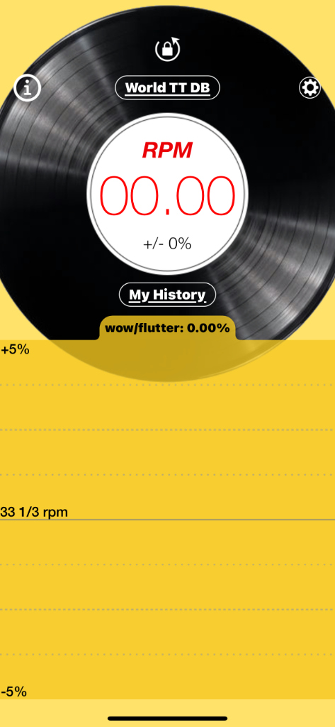

oscilloscopio Inviato 2 Settembre 2022 Condividi Inviato 2 Settembre 2022 @loureediano sul Lenco che non ha lo stroboscopio uso il lo smartphone con app dedicata. Link al commento https://melius.club/topic/7967-giradischi-a-cinghia-perde-velocit%C3%A0/page/3/#findComment-570735 Condividi su altri siti Altre opzioni di condivisione...
