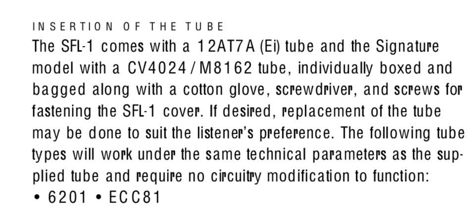

in ogni modo il tuo preamplificatore non monta nessun tipo di queste valvole. Il tuo pre se è il modello base 12at7a, mentre la versione signature monta le cv4024/m8162. In alternativa puoi montare le 6201, ecc81.

@Teosound te lo ripeto, la 6922 e e88cc sono la stessa valvola, cambia solo la nomenclatura, per il resto per rispondere alla tua domanda sopra devi leggere le specifiche in quanto cosa possa montare un apparecchio dipende dal progetto e quindi dalle scelte del progettista. Sul manuale di solito ci sta scritto cosa si può montare. Se un oggetto monta le 6922 non vuol dire che possa montare le 6dj8, si solito si, ma non è detto. Sul manuale ci deve essere scritto come ti ho postato nella foto per l'SFL1 e il modello "signature".
