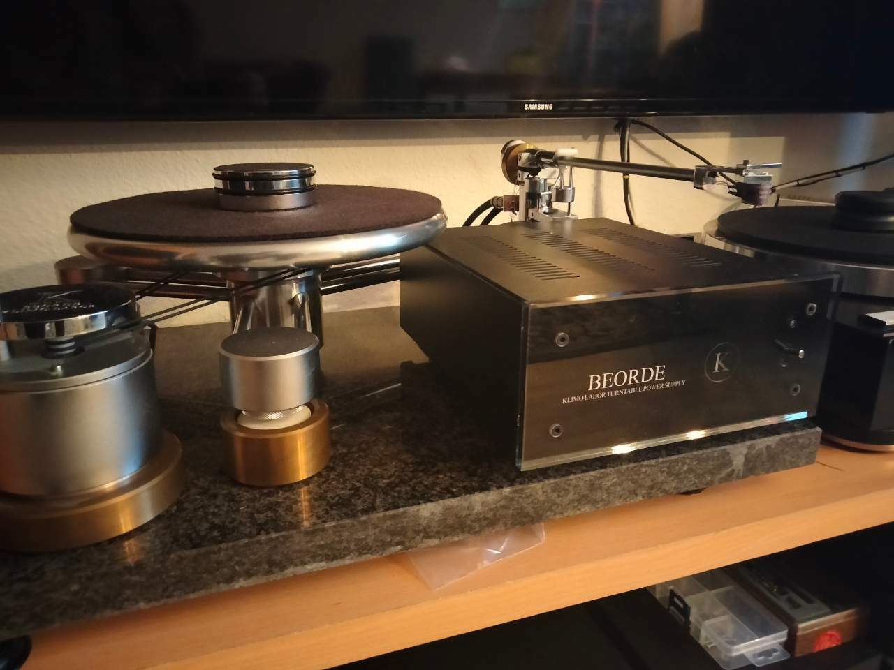

La mia Grado "ronza" in posizione di riposo, ma io sono uno sciagurato che tiene l'alimentazione in prossimità del piatto (vedi foto). Con l'altro giradischi, Kenwood KD 990 trazione diretta nessun problema.
p.s. nella foto c'è una Transfiguration, non ho immagini con la Grado, al momento in panchina
