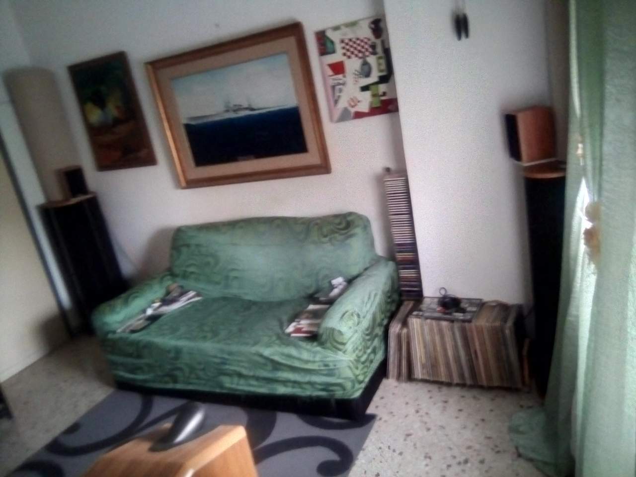

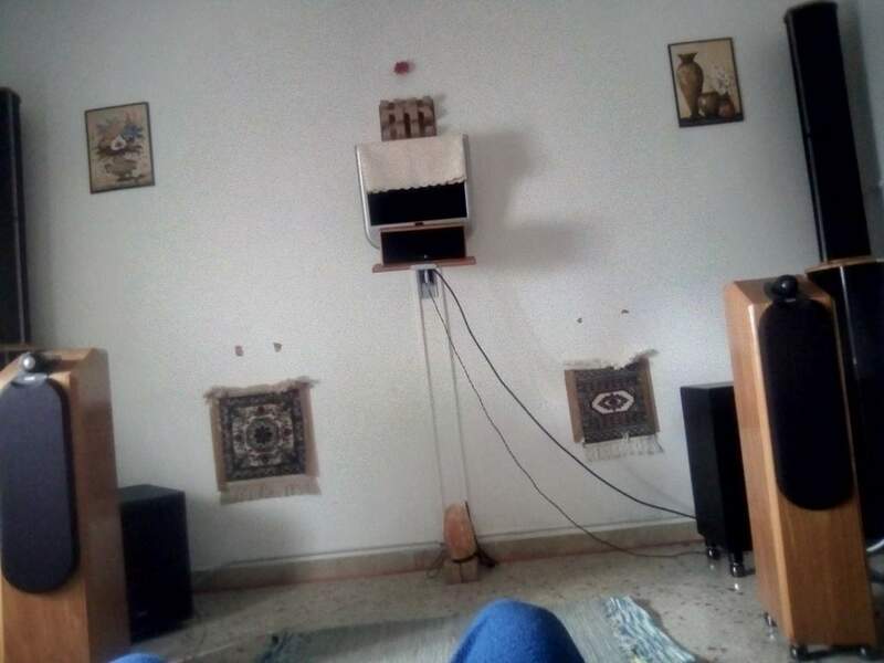

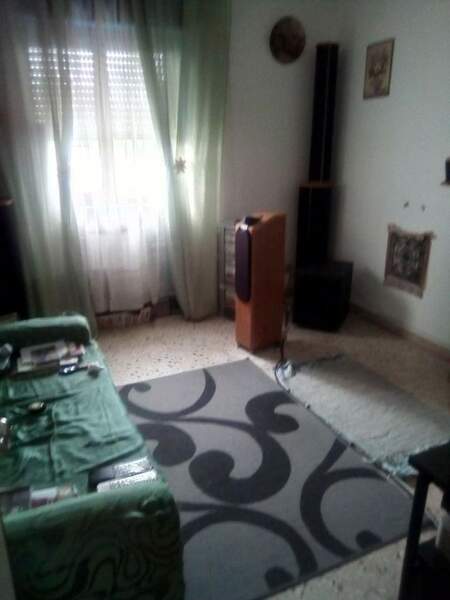

@il Marietto grazie per il tuo intervento. Allora chiedo scusa ai moderatori e se possono spostare il post sulla sezione giusta. I tappetini alla bella e meglio per la prova sono esattamente dove si specchia il tweeter e il medio delle B&W ,ma per quanto riguarda  i muri laterali non ho possibilità metter nulla ,la stanza è piccola e le pareti sono occupate . Purtroppo , complici le misure risicate della camera dove ho installato l'impianto il divano è proprio attaccato al muro e se lo spostassi in avanti sarei in mezzo la stanzetta e troppo vicino ai diffusori . Nonostante ciò  fortunatamente non devo lamentarmi troppo per la  buona scena sia in profondità e altezza .  Prova ne è quando le registrazioni sono buone sembra di essere immersi in un ambiente  di più grandi dimensioni geometriche creando una sensazione virtuale  oltre i suoi limiti fisici ( 3,60 di larghezza x 3,30 di profondità , diffusori posti dalla parete dietro 1,20 metro .Ciò che mi sono posto quindi è coprire quelle zone che ho postato in foto . Sembra da quel che sto cogliendo forse  è più opportuno  eventuali pannelli assorbenti ...in effetti la parete dietro i diffusori ,oltre i tubi cilindrici posti agli  angoli è spoglia se non solo  per il piccolo schermo TV e il piccolo  diffusore centrale . Potrei anche andare su Audimmo per i pannelli . Che ne pensi ?

@ernesto.62 La parete dietro i diffusori è davvero troppo spoglia e il tappeto,da quanto si vede,poco utile,sembra a pelo raso e molto stretto,penso che rispetto alla situazione visibile in foto, sia molto probabile ottenere miglioramenti anche con accorgimenti non "miratissimi".

@ascoltoebasta ciao. Be' ,per il tappeto  sul pavimento ne ho uno grande messo davanti si diffusori che dalla foto non si vede . È sulla parete dietro i diffusori che dovrei lavoraci. A limite potrei anche mettergli dei tappeti più pesanti e più grandi " . Però vorrei mettere qualcosa più specializzato come dei pannelli appunto

O@il Marietto devo dire che le foto non rendono poi tanta contentezza sulla stanza che di fatto non è poi così spoglia tra le sue piccole misure fisiche e la "roba " che ospita tra dischi , CD ,divano, tappeti , DAAD , tune traps , tende , mobile porta elettroniche, componenti . Riempire l' ambiente di trappole /correttori infatti non è il mio scopo anche perché poi il troppo stroppa e il passo tra l'eccessivo effetto di "attufare" l'acustica può essere breve in quanto nonostante tutto ho un suono equilibrato anche se , ovviamente ci possono essere dei punti mirati in cui si può migliorare. A tal proposito dietro il divano più di una volta ho fatto nel tempo delle prove a mettere una coperta dietro la testa ma il risultato non mi è piaciuto per avere sentito un po' il suono più chiuso e collassato . Meglio così come sto. Resta però quella parete dietro i diffusori da sistemare in quei due punti . Vedrò il da farsi in base ai consigli e con calma .

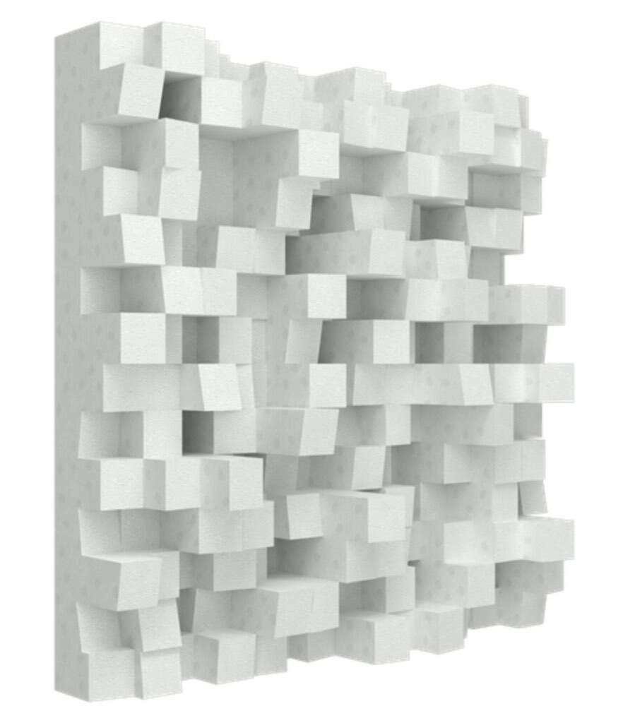

@ernesto.62 Al posto dei tappetini metterei questi pannelli diffondenti sotto. Un terzo uguale lo metterei sulla stessa parete al centro, difronte l’ascoltatore
