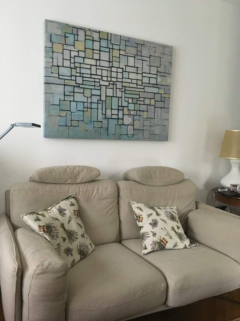

ernesto62 Inviato 28 Aprile 2022 Autore Condividi Inviato 28 Aprile 2022 @Collegatiper i tappetini sono solo per una prova di verifica per avere in insieme di idea se assorbire porta una qualche variazione positiva o negativa al volo , perché se l'intenzione sarebbe lasciare quelli sarei un pazzo 😁. Dietro al divano è talmente un tutt'uno con la parete dietro che metter qualsiasi cosa è impossibile. Ho comunque un bel quadro sopra naturalmente privo di vetri . Diffondere cosa caso è un rischio , ma poi ( mi scuso per l ignoranza in materia ) già i muri nudi diffondono da se stessi. Certo c'è diffusione e diffusione lo so ,ma da quel che sembra , se attutisco si nota qualche miglioramento e forse è almeno per me il mio caso la strada da seguire previo attestato da parte della Audimmo che ho interpellato e che aspettiamo cosa mi rispondono Link al commento https://melius.club/topic/8037-pannelli-per-prime-riflessioni/page/2/#findComment-445070 Condividi su altri siti Altre opzioni di condivisione...

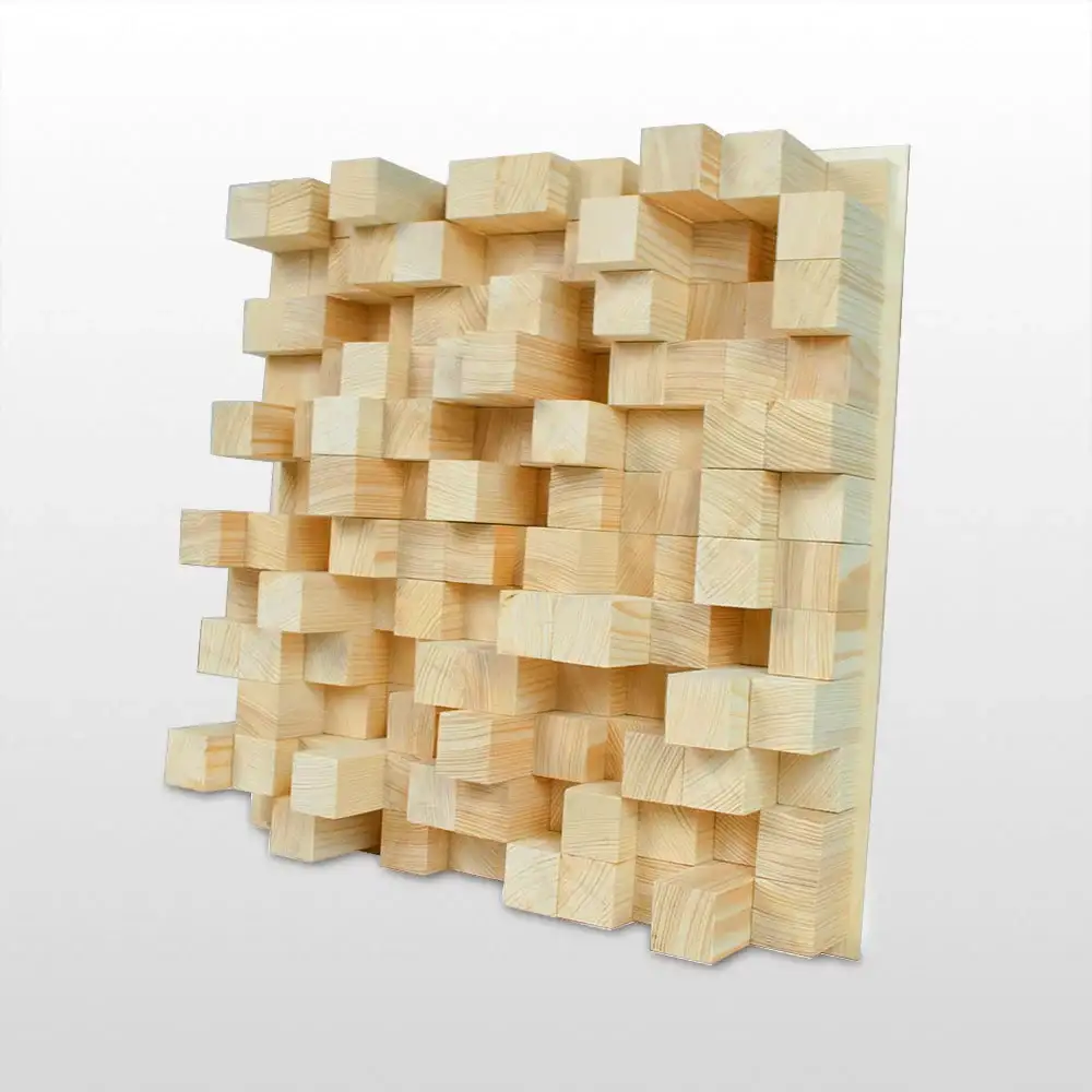

ernesto62 Inviato 28 Aprile 2022 Autore Condividi Inviato 28 Aprile 2022 @Klaus per caso è a questo che ti riferisci ? Bluetone skykine Link al commento https://melius.club/topic/8037-pannelli-per-prime-riflessioni/page/2/#findComment-445098 Condividi su altri siti Altre opzioni di condivisione...

Klaus Inviato 28 Aprile 2022 Condividi Inviato 28 Aprile 2022 Si Ernesto proprio questi, ho ottenuto un ottimo risultato appena posso ne prendo altri due. Però ho una stanza di 26mq . Link al commento https://melius.club/topic/8037-pannelli-per-prime-riflessioni/page/2/#findComment-445122 Condividi su altri siti Altre opzioni di condivisione...

roop Inviato 28 Aprile 2022 Condividi Inviato 28 Aprile 2022 Certo che i cubetti vanno proprio di moda da un po di tempo...Sono fichi in effetti, rispetto ai classici pannelli Link al commento https://melius.club/topic/8037-pannelli-per-prime-riflessioni/page/2/#findComment-445271 Condividi su altri siti Altre opzioni di condivisione...
