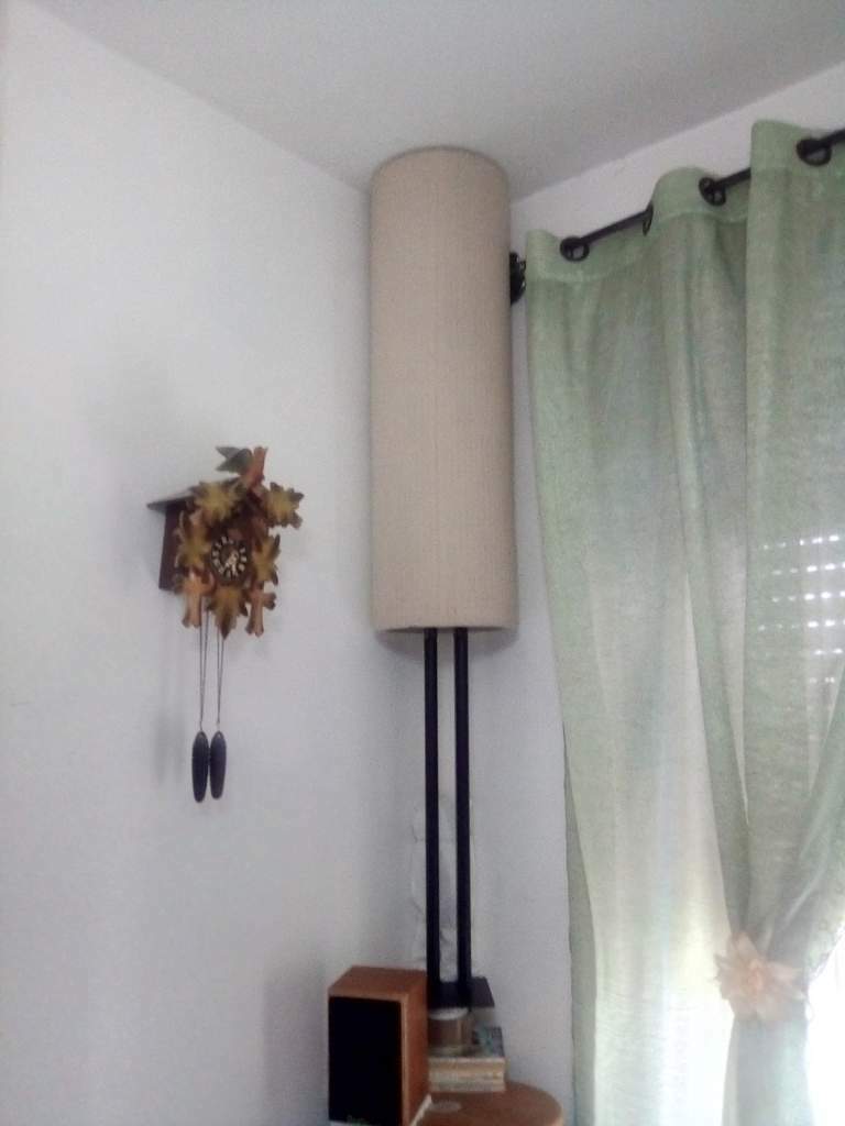

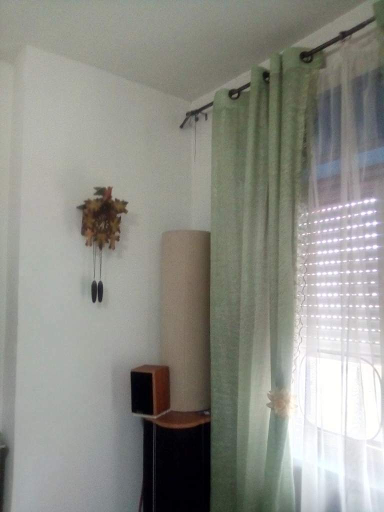

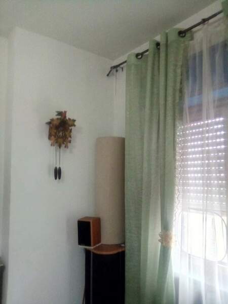

ernesto62 Inviato 1 Maggio 2022 Autore Condividi Inviato 1 Maggio 2022 Visto che ancora non mi decido per i pannelli per adesso ho fatto una prova. Quando Acustica Applicata mi ha fatto tempo fa la consulenza attraverso la piantina della stanza relativamente come posizionare i DAAD e già che avevo in possesso i due Tube Traps il suggerimento era di mettere questi ultimi rialzati con una mensola o appesi in modo tale da andare a coprire fino all'angolo del soffitto. Be' ,a dire il vero anche per negligenza ritenendo comunque bastasse già come avevo sempre fatto semplicemente impilare il tube Traps sopra il DAAD . In questo modo però la lunghezza non basta a coprire l'angolo superiore. Così per curiosità ieri ho voluto provare il piano prospettico alla lettera. Be', sono rimasto positivamente sorpreso. Non pensavo un cambiamento così migliorativo. Effettivamente trattare gli angoli anche quelli che ritenevo meno influenti in realtà ha dato un risultato positivo ancora più marcato . Non è solo il basso ( o i bassi ) che se ne è avvantaggiato ma in generale ha alzato l'asticella prestazionale in maniera inequivocabile. Sto cominciando a pensare di trattare anche gli angoli superiori che arrivano al soffitto pure per la parete frontale. Le foto mettono in evidenza l'installazione con i due correttori impilati e l'altra maniera a coprire l'angolo superiore Link al commento https://melius.club/topic/8037-pannelli-per-prime-riflessioni/page/3/#findComment-448139 Condividi su altri siti Altre opzioni di condivisione...
