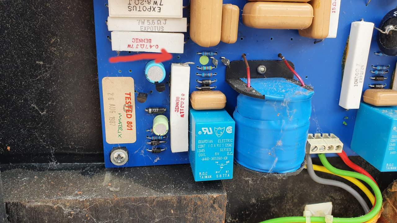

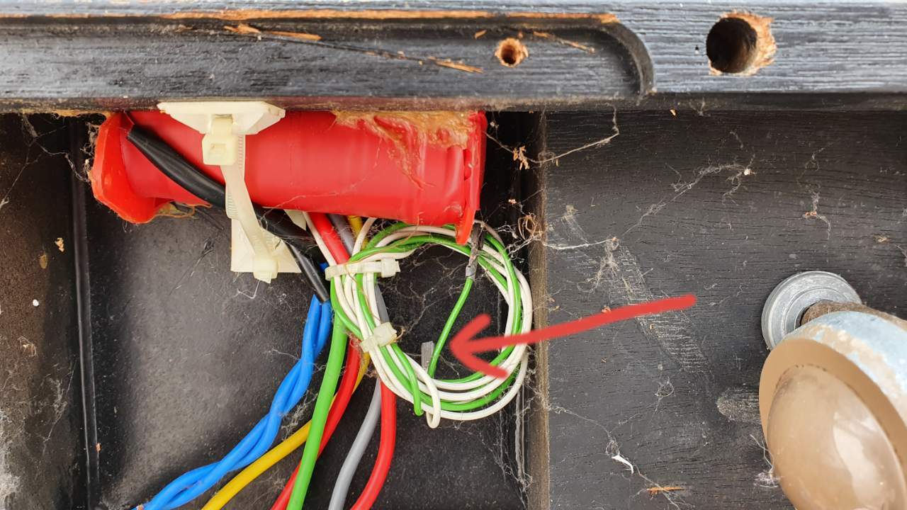

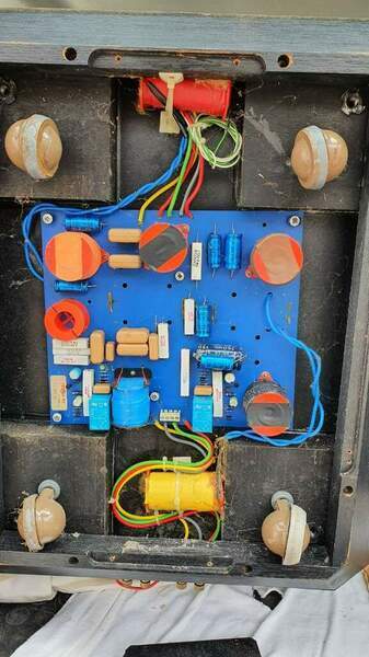

Nicola_66 Inviato 30 Aprile 2022 Autore Condividi Inviato 30 Aprile 2022 @BEST-GROOVE decisamente, sono tenute benissimo. Il proprietario mi ha detto che erano del signor Spinelli, dell'omonimo negozio di Milano. Mi ha detto anche di non averci mai messo la mani, ma scaricandole dalla macchina ho notato che le piastre erano state rimosse, per cui le ho tolte e fotografate. Lì per lì ho notato una resistenza tagliata e una capacità che sembra aggiunta, più un cavo scollegato. Parlando con @Ulmerino.è saltato fuori che è stato escluso l'apoc, il che mi va benissimo. Ho trovato una foto in rete del crossover e non è l'unica modifica apportata, i diffusori comunque suonano benissimo rispetto alle pur ottime Amphion, scena ampia, bassi granitici, dettaglio cesellato... Link al commento https://melius.club/topic/8089-bw-801-m-series-ii-si-%C3%A8-concluso-un-luuungo-inseguimento/#findComment-447617 Condividi su altri siti Altre opzioni di condivisione...

Ulmerino Inviato 30 Aprile 2022 Condividi Inviato 30 Aprile 2022 @Nicola_66 hai visto che alla fine le hai trovate? Molto belle, goditele... Nei crossover, le due bobine più grandi sono state portate fuori dallo stampato, alla distanza maggiore possibile, per diminuire le interferenze elettromagnetiche... L'Apoc è stato escluso, devo esaminare lo schema di filtro per vedere cosa è stato modificato... Comunque complimenti, gran bei diffusori...😉 1 Link al commento https://melius.club/topic/8089-bw-801-m-series-ii-si-%C3%A8-concluso-un-luuungo-inseguimento/#findComment-447643 Condividi su altri siti Altre opzioni di condivisione...

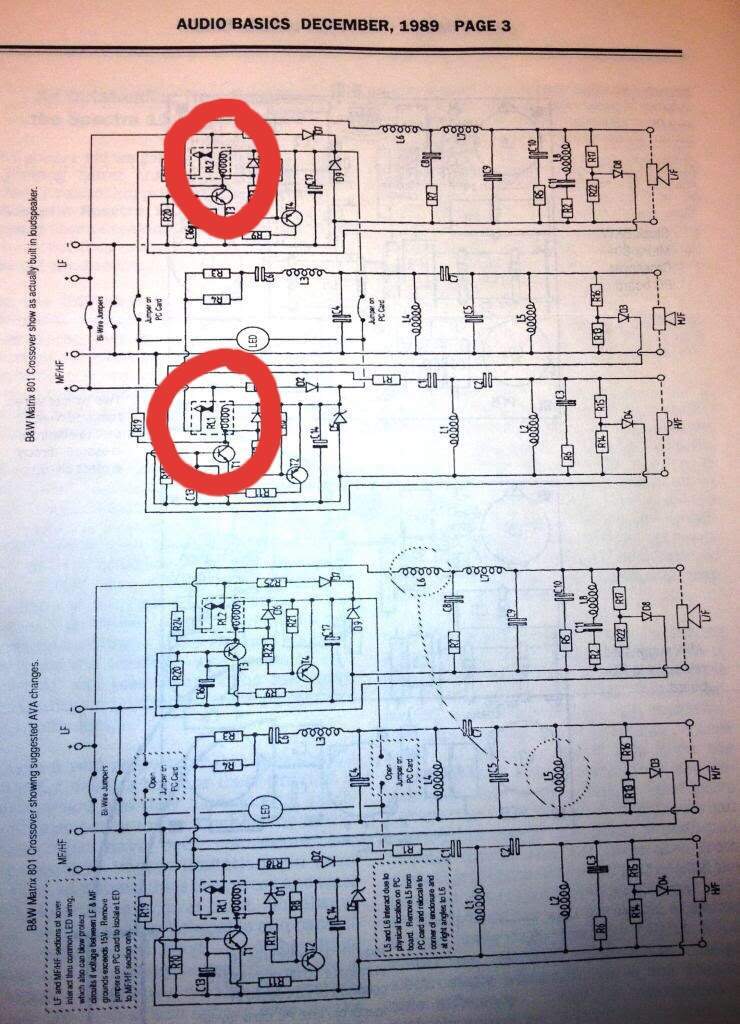

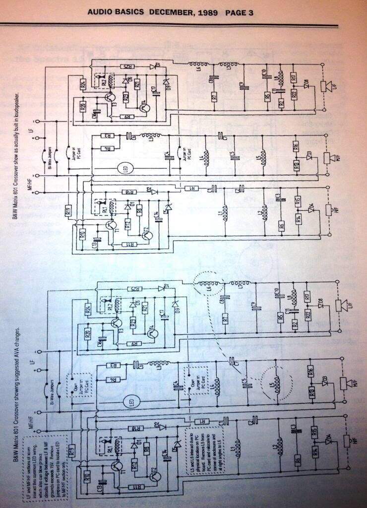

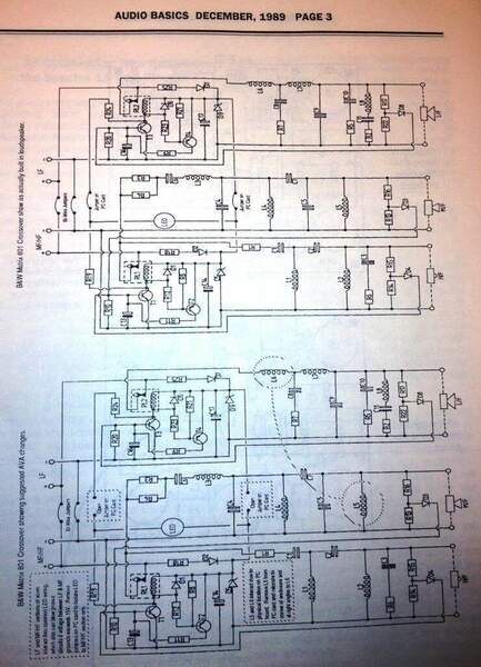

Ulmerino Inviato 1 Maggio 2022 Condividi Inviato 1 Maggio 2022 A parte qualche piccola differenza il filtro sembrerebbe originale, rimane da vedere perché la resistenza è staccata...le due bobine montate al di fuori del circuito era dovuto ad una modifica consigliata, per minimizzare le interferenze...ho lo schema del filtro da qualche parte con i valori dei componenti...in rete c'è questo... Link al commento https://melius.club/topic/8089-bw-801-m-series-ii-si-%C3%A8-concluso-un-luuungo-inseguimento/#findComment-447711 Condividi su altri siti Altre opzioni di condivisione...
Ulmerino Inviato 1 Maggio 2022 Condividi Inviato 1 Maggio 2022 Se sono state escluse le Apoc (in questo caso sono due per diffusore, una per il woofer e una per il mid e tw), sarebbe meglio escludere anche i due relè sul percorso del segnale... Altrimenti staccare quei due cavi non porta a nessuna utilità, tanto vale ricollegarli... 1 Link al commento https://melius.club/topic/8089-bw-801-m-series-ii-si-%C3%A8-concluso-un-luuungo-inseguimento/#findComment-447716 Condividi su altri siti Altre opzioni di condivisione...

pserci Inviato 1 Maggio 2022 Condividi Inviato 1 Maggio 2022 2 ore fa, Ulmerino. ha scritto: sarebbe meglio escludere anche i due relè sul percorso del segnale... Il circuito di comando è escluso, se ti riferisci a potenziali falsi contatti del relè per ossido effettivamente sarebbe meglio almeno ponticellarli. Link al commento https://melius.club/topic/8089-bw-801-m-series-ii-si-%C3%A8-concluso-un-luuungo-inseguimento/#findComment-447959 Condividi su altri siti Altre opzioni di condivisione...
