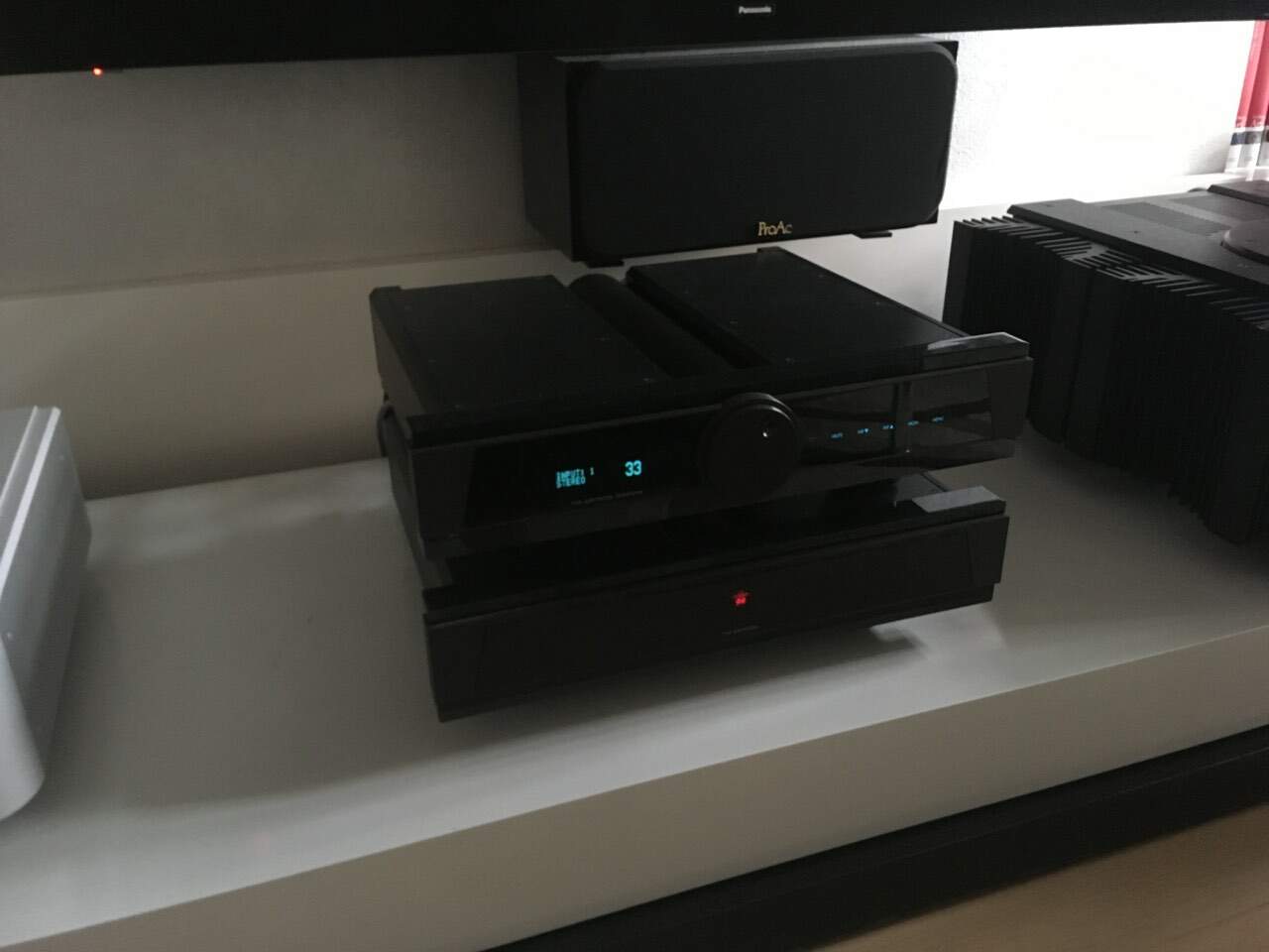

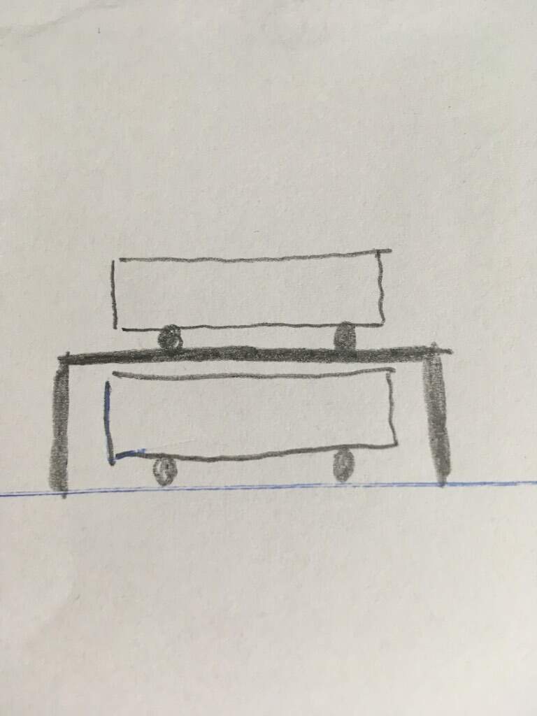

transaminasi Inviato 1 Maggio 2022 Condividi Inviato 1 Maggio 2022 Il mio Gryphon Pandora è composto dal pre e da un alimentatore esterno: Detto alimentatore consigliano di posizionarlo lontano dal pre ed effettivamente forse non avrebbe senso realizzarlo esterno se poi li si tiene 'appiccicati'... Io però sono obbligato per mancanza di spazio a tenerli impilati e per questo vorrei trovare un modo per isolarli frapponendo un qualcosa tra loro. Sì, ma come e con quale materiale? Qualcuno potrebbe darmi qualche dritta? Che ne dite per es. di una soluzione del genere? Link al commento https://melius.club/topic/8091-come-isolare-tra-loro-le-elettroniche-impilate/ Condividi su altri siti Altre opzioni di condivisione...
cactus_atomo Inviato 1 Maggio 2022 Condividi Inviato 1 Maggio 2022 impilare le elettroniche può (ossia è possibile ma non è detto ch avvenga) provocare 3 ordini di problemi a) smaltimento del calore V) trasmissione di vibrazioni indesiderate c) causare interferenze elettromagnetiche la soluzione da te suggerita dovrebbe ovviare in modo assoluto ai primi due problemi e dovrebbe quanto meno mitigare il terzo, ammesso che sussista. se l'alimentatore è fatto bene non dovrebbero esserci probemi comunque per quanto attiene al digitale, per l'analogico basta tenere la testina lontana dai trafi e non in verticale su di essi Link al commento https://melius.club/topic/8091-come-isolare-tra-loro-le-elettroniche-impilate/#findComment-447767 Condividi su altri siti Altre opzioni di condivisione...
ernesto62 Inviato 1 Maggio 2022 Condividi Inviato 1 Maggio 2022 Se tu ti lamenti per componenti come pre e finali , pensa chi ha una serie di lettori CD ancora peggio per le parti meccaniche in movimento. Hai però ragione per le ( eventuali) interferenze a limite elettromagnetiche ma non mi preoccuperei più di tanto . Detto questo io che ho ben 4 lettori impilati ,in quelli più alti gli ultimi 2 ho messo gli isolanti della Isoacoustics Isopouk mini ma a dirti la verità non ho notato particolari differenze poiché suonava tutto bene prima come suona tutto bene ora. Se vuoi spendere poco potresti pensare di mettere dei ferma porte possibilmente quelle di morbido materiale e ne metti più dei classici 3 poiché a naso penso che il peso sarà abbastanza consistente. Vediamo se altri ti possono dare altre dritte Link al commento https://melius.club/topic/8091-come-isolare-tra-loro-le-elettroniche-impilate/#findComment-447769 Condividi su altri siti Altre opzioni di condivisione...

cactus_atomo Inviato 1 Maggio 2022 Condividi Inviato 1 Maggio 2022 @transaminasi se non puoi distanziare le elettroniche e ammesso ch cià pri disturbi elettrici, l'unica soluzione che vedo possibile è una gabbia di faraday che scherm a le azioni elettriche, quindi un qualcosa di metalico Link al commento https://melius.club/topic/8091-come-isolare-tra-loro-le-elettroniche-impilate/#findComment-447891 Condividi su altri siti Altre opzioni di condivisione...
gennaro61 Inviato 1 Maggio 2022 Condividi Inviato 1 Maggio 2022 Potresti farti costruire in plexiglass la copertura che hai disegnato, magari facendole praticare dei fori laterali per smaltire il calore. Non so quanto questo materiale possa schermare dalle interferenze elettromagnetiche ( comunque credo sia meglio di niente) ma visivamente avrebbe un impatto quasi nulla essendo trasparente. Poi potresti inserire tra l'unità superiore e il plexiglass dei piedini tipo finite elemente ceraball o simili per contenere eventuali vibrazioni. Link al commento https://melius.club/topic/8091-come-isolare-tra-loro-le-elettroniche-impilate/#findComment-447917 Condividi su altri siti Altre opzioni di condivisione...
corrado Inviato 1 Maggio 2022 Condividi Inviato 1 Maggio 2022 36 minuti fa, gennaro61 ha scritto: Non so quanto questo materiale possa schermare dalle interferenze elettromagnetiche ( comunque credo sia meglio di niente) Non scherma assolutamente nulla, è come se non ci fosse. 1 Link al commento https://melius.club/topic/8091-come-isolare-tra-loro-le-elettroniche-impilate/#findComment-447967 Condividi su altri siti Altre opzioni di condivisione...
gennaro61 Inviato 1 Maggio 2022 Condividi Inviato 1 Maggio 2022 1 minuto fa, corrado ha scritto: Non scherma assolutamente nulla, è come se non ci fosse OK. Come non detto. Link al commento https://melius.club/topic/8091-come-isolare-tra-loro-le-elettroniche-impilate/#findComment-447970 Condividi su altri siti Altre opzioni di condivisione...

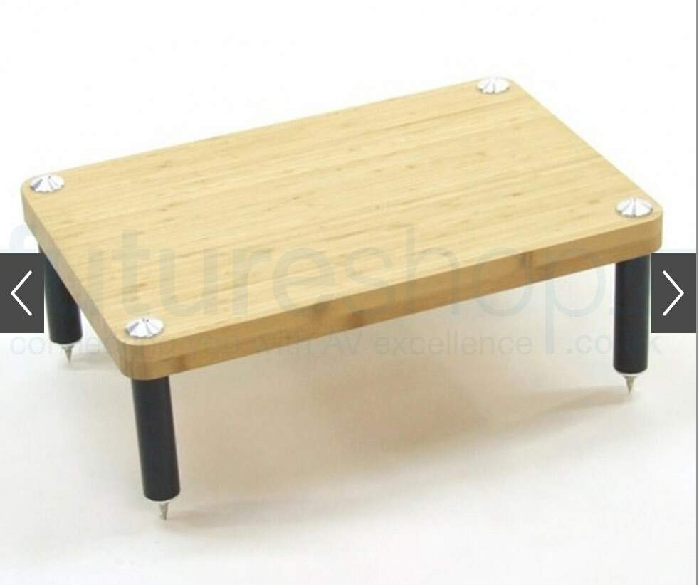

antonio 64 Inviato 1 Maggio 2022 Condividi Inviato 1 Maggio 2022 @transaminasi intanto complimenti per il tuo impianto, se non hai problemi di rumori ronzio ecc. potresti usare un ripiano aggiuntivo con gambe sopra il tuo bel mobile, per fare una prova puoi mettere l’alimentazione sul pavimento e sentire se la distanza e sufficiente per il ripiano intendo un oggetto tipo questo poi nei cataloghi scegli altezza forma delle gambe e colore a tuo gusto. Link al commento https://melius.club/topic/8091-come-isolare-tra-loro-le-elettroniche-impilate/#findComment-448016 Condividi su altri siti Altre opzioni di condivisione...
